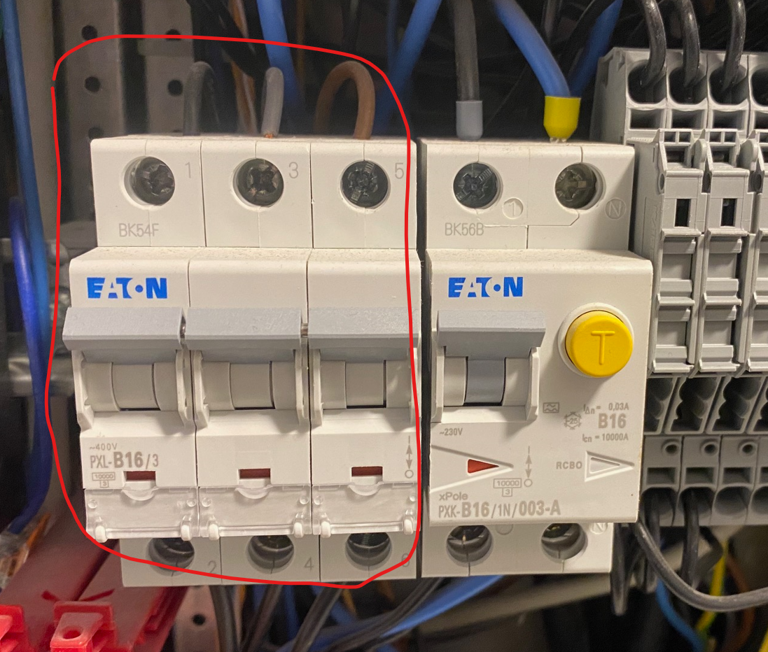

              AlexAn Dank dir vielmals. Ich habe mal bei uns in den Plänen geschaut:

              Und so sieht es im Schaltschrank jeweils aus:

              Für das Kochfeld würde ich ein Pro3EM für die 3 Phasen einsetzten und einen 2ten Pro3EM für Backofen, Kühl und Dampf/Spül. Dann jeweils einen von den Klemmen. Korrekt?

                Das Kochfeld (rot) kannst du mit einem 3Phasenzähler messen.
                Für Backofen, Kühlschrank und Spüler (grün) brauchst du je einen 1Phasenzähler.
                Ich würde dir auch eher zu Modbus-Zählern raten. Ich schaue morgen mal nach welche ich bei mir verbaut habe.

                        wenn ich den shelly pro 3 em richtig verstanden habe, kann er
                        1x ein 3-phasen Verbraucher z.B. dein Kochfeld messen
                        oder
                        3x ein 1-phasen Verbrauche z.B. einen Kühlschrank
                        also genau das was du möchtest. Es gibt nur einen Haken! Er benötigt, wie alle anderen Zähler auch die Spannung, da Leistung = Spannung x Strom...
                        Da du in deinem Fall die Verbraucher (grün 1-3) mit je einem separaten FI/LS (FI und Sicherung in einem Gerät) abgesichert hast funktioniert es bei dir (meiner Meinung nach) nicht.
                        Der pro3em hat einen Anschluss für L1 (Verbraucher1), L2 (Verbraucher2), und L3 (Verbraucher3) aber nur einen N-Anschluss. Bei dir haben die drei Verbraucher aber nach den FI/LS nicht mehr den gleichen N. Somit kannst du die Spannung nach messen.
