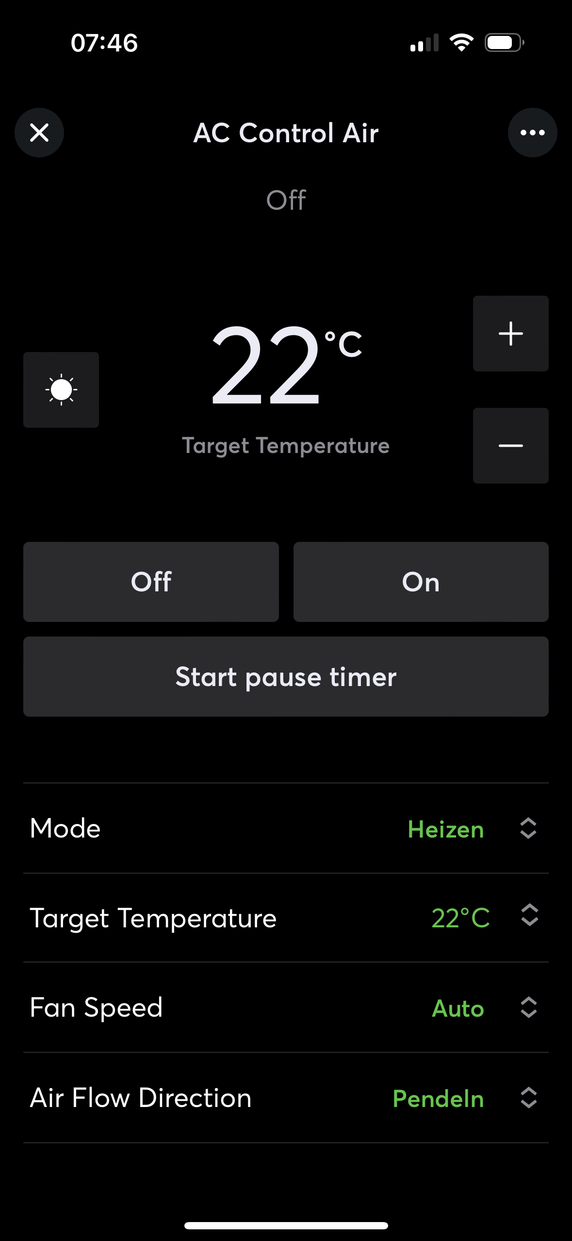

          Hallo zusammen, ich habe das AC Control Air heute mit einer Mitsubishi msz-sf in Betrieb genommen. Die Ansteuerung funtioniert wunderbar - ich hatte die Schnittstelle aber auch deshalb gewählt, weil ich mir erhofft hatte auch gleichzeitig die Ist-Temperatur zu bekommen. Leider steht da durgehend 0,0°C. Wird die Ist-Temperatur also nur bei vereinzelten Geräten ausgegeben? Wenn ja, wäre es ja schön, das im Voraus gewusst zu haben, bevor man 200 € für die Schnittstelle ausgibt...
          Wie sind da eure Erfahrungen?
