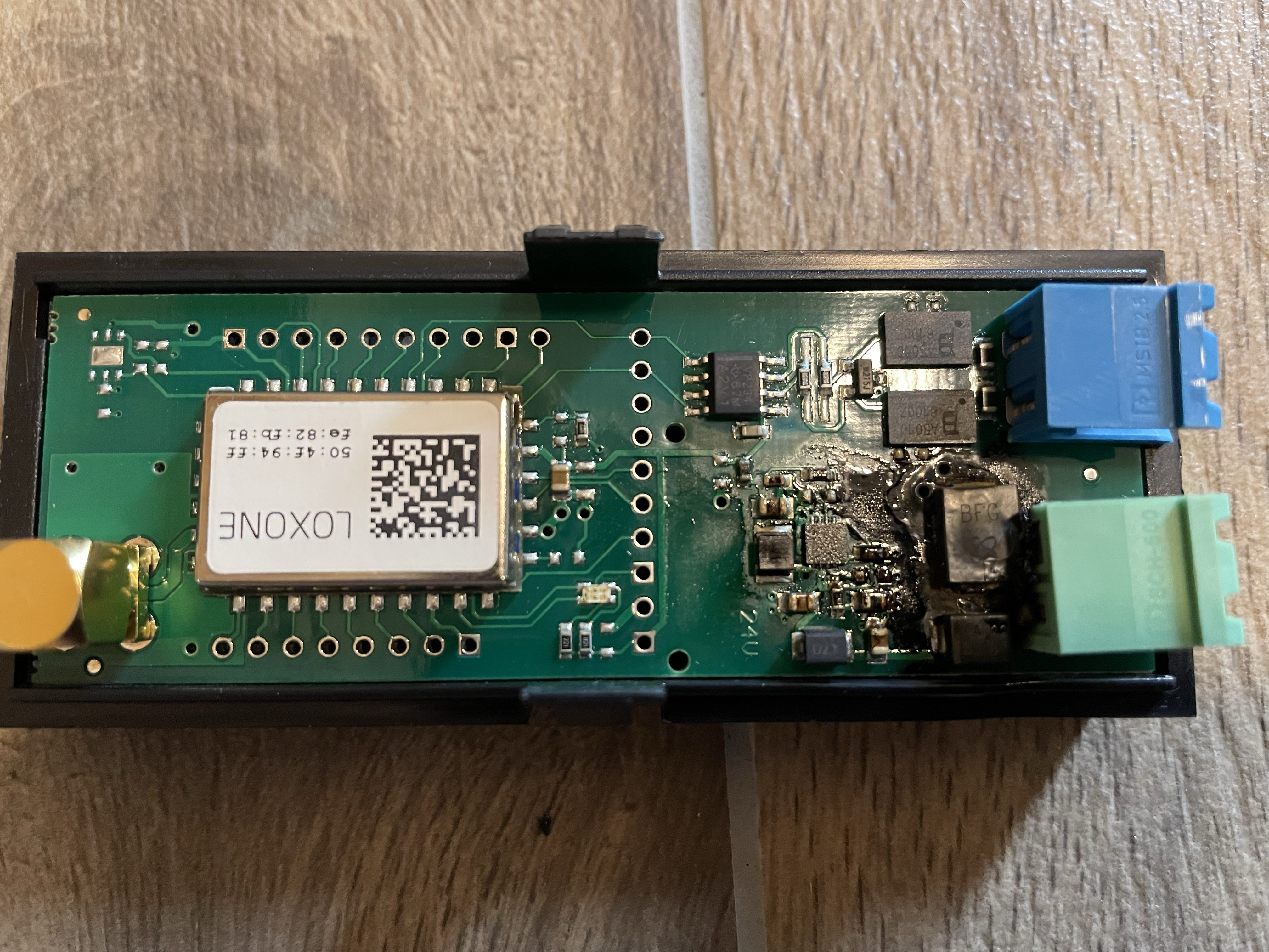

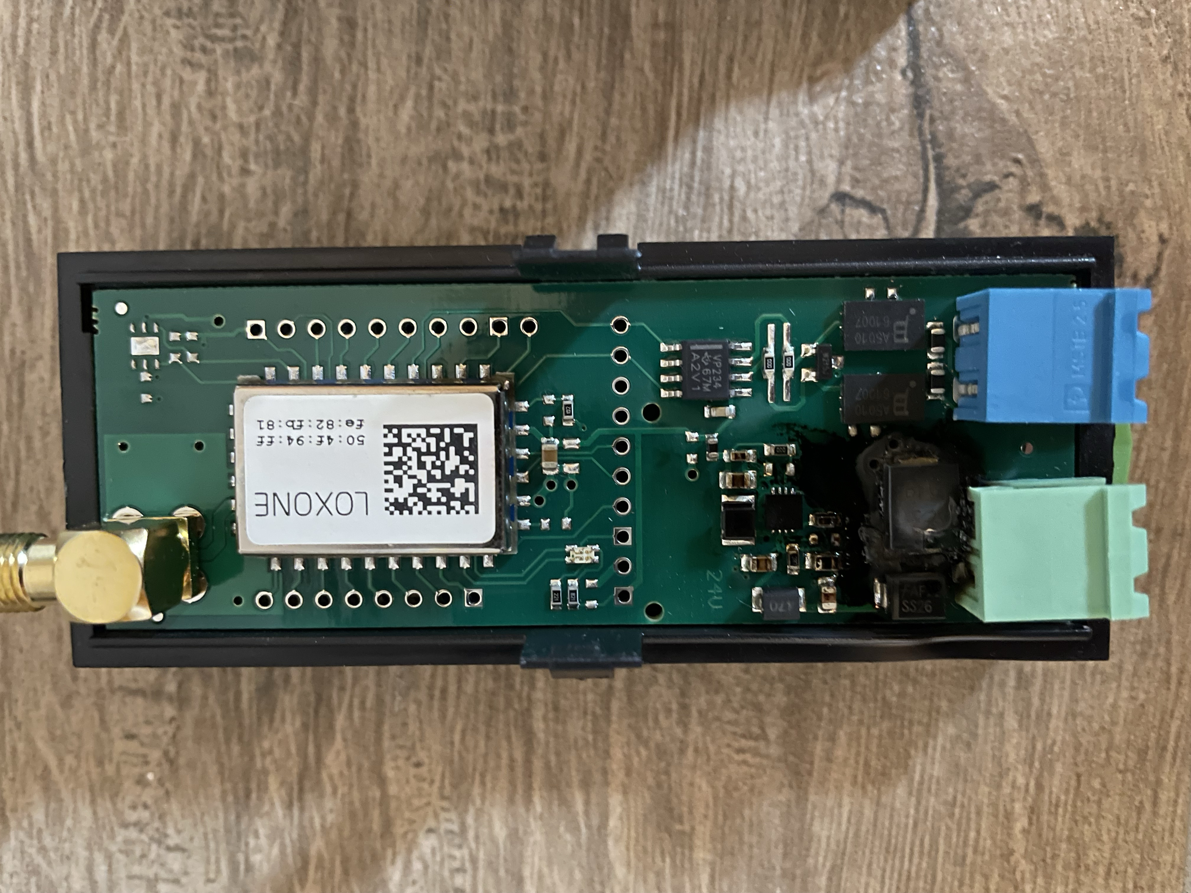

    Extension durchgebrannt/abgeraucht
    hatte heute ein regelrechtes Schock-Erlebnis. Wir waren zu Hause als plötzlich die Loxone App auf dem Handy keine Verbindung zum Miniserver aufbauen konnte. Kurzer Test an den Tastern und einem Wand-Tablet kamen zum gleichen Ergebnis: Loxone war tot. Bin dann in den Technikraum in den Keller gegangen und beim Tür aufmachen fast ohnmächtig von dem Gestank von verkohlter Elektronik geworden. Hatte schon das Schlimmste befürchtet als ich den Schaltschrank aufgemacht habe, aber glücklicherweise sah noch alles heil aus, ausser dass alle Loxone Komponenten tot waren. Die Sicherungen waren alle noch drin, aber die LED am 24V Netzteil, das den Miniserver und die Extensions (nicht die LED Stripes und Tree Komponenten!) versorgt, war aus. Am 24V Ausgang des Netzteils war tatsächlich ein Kurzschluss. Ich habe es dann abgeklemmt, da war der Kurzschluss weg. Musste also am Miniserver oder einer Extension liegen. Die habe ich dann der Reihe nach an den 24V Anschlüssen durchgemessen und relativ schnell die Ursache gefunden. Eine Air Extension war durchgebrannt. Ich habe sie dann ausgebaut, danach konnte ich den Rest wieder in Betrieb nehmen.
    Ich mache mir allerdings ehrlich gesagt ziemlich große Sorgen, dass so etwas passieren kann. Die Anlage ist nun seit 7 Jahren in Betrieb und seit der Installation vor 7 Jahren wurde an der Hardware im Schaltschrank nichts geändert, ausser dem Tausch des Miniservers von Gen1 zu Gen2 vor ca. 3 Jahren. Kann es sein, dass eine Extension ohne irgendwelche Fremdeinwirkung so durchbrennen kann. Ich habe 2 Bilder beigefügt, so wie das aussieht, muss es da kurzzeitig ziemlich heiß geworden sein und ich bin froh, dass nicht mehr passiert ist. Weiß jemand, welche Komponente da durchgebrannt ist? Offensichtlich hat das 24V Netzteil dann doch abgeschaltet. Ich würde aber hier gerne eine Sicherung einbauen, hat jemand einen Tipp, wie man die 24V absichern kann?
    Vielen Dank und viele Grüße,
    Tom

    "Ausgelöst" hat bei dir eine Diode, die eine Schutzfunktion hat.
    Die surge diode oder TVS Diode genannt, soll vor Überspannung schützen.
    Schwer zu sagen, ob die Diode zur selbstentzündung neigte oder ob tatsächlich Überspannung der Grund war.
    Hier das Datenblatt, was die diode macht.

        Ist halt die Frage wo das hergekommen ist?
        GND der Netzteile verbunden?
        • tom37
          tom37 kommentierte
          Soweit ich das sehen kann, sind die GNDs der Netzteile alle verbunden. Ist das richtig oder falsch? (Ich vermute mal richtig ...)
          Ja das ist OK

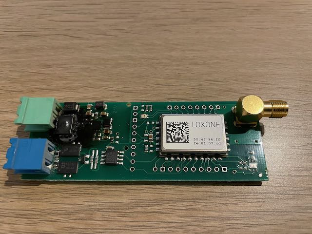

          Oh, mir ist 2022 genau dasselbe passiert, Loxone plötzlich tot, verbrannter Gestank, Netzteil in Überlast-Kurzschluss, Air-Extension die Ursache...
          Alter der Komponenten ca. 6 Jahre.

            Da scheint die gleiche Diode durchgebrannt zu sein. Hast Du die Extension ausgetauscht und seit dem ist nichts mehr passiert? Ich habe sie getauscht, aber ich überlege, ob ich ggf. alle Air Komponenten rausschmeiße und z.B. durch Shelly- oder zigbee-Komponenten ersetze. WLAN und zigbee habe ich ohnehin und dann hätte ich ein Wireless-Netz weniger ... Hat jemand Erfahrung damit, Air durch andere Komponenten zu ersetzen?

              Yo, hab die Air Base ersetzt, dann nix mehr passiert.

              Gibt auch seit ca. 1,5 Jahren eine neue Revision der Airbase. Vielleicht wurde ja genau das geändert.

            In all anderen Extenions ist einen ähnliche oder die gleiche Überspannungsschutzdiode drin.
            Zu was soll das gut sein, Air aus dem Haus zu werfen?
            Ich denke ihr hattet einfach nur Pech.
            Kann mich auch an eine vermeindlich kaputte Siemens Logo erinnern. Da war einfach nur die Diode kaputt, sprich die hat die Versorgung kurzgeschlossen. Diode weg, Logo war ok.
            Das betrifft nicht nur Loxone Air extensions

              So wie das gestunken hat und die Extension aussieht, muss es ziemlich heiß geworden sein. Vielleicht ist die Air Extension besonders anfällig, weil irgendein anderes Bauteil plötzlich kaputt geht und sie dadurch zuviel Strom zieht, was dann die Diode durchbrennen lässt ..?
                Thomas M. kommentierte
                Die Diode fängt an zu leiten wenn die Spannung hoch genug ist oder wenn die einen Defekt hat.
                Keine Ahnung wie oft ein Defekt vorkommt oder ob das überhaupt denkbar ist.
                Aber hat sicher nichts damit zu tun, dass irgend ein anderes Bauteil daneben ist und kaputt wird. Der Fehler springt nicht auf die Diode rüber und lässt sie spontan wegbrennen.
