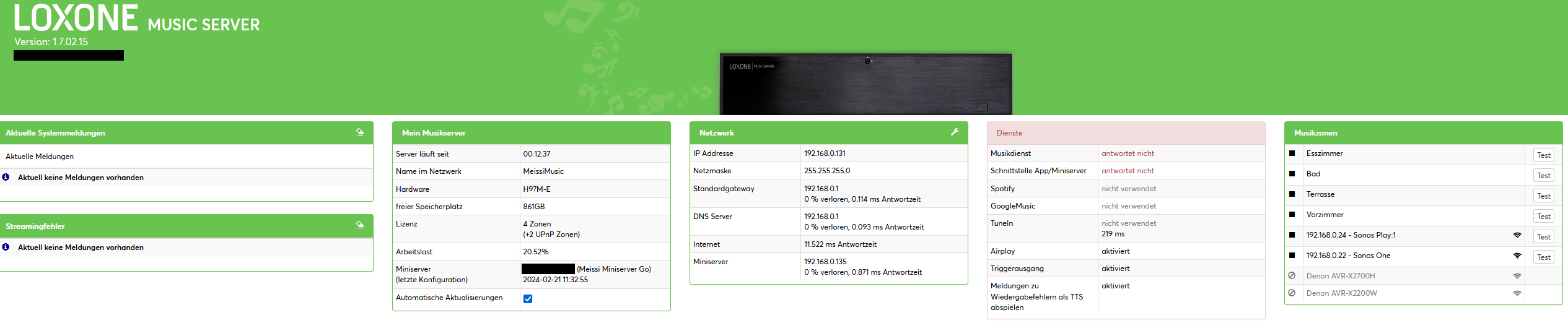

    Hallo in die Runde!

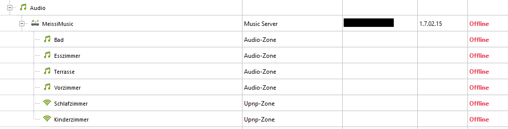

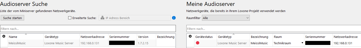

    Habe meinen Music Server heute mittels offline Update auf Version 1.7.02.15 gehoben. Schwerer Fehler - jetzt wird mir alles Offline angezeigt. Habe schon versucht in der Config den Music Server zu löschen neu anzulegen aber alles ohne Erfolg. Habe auch ein paar ältere Updates probiert, aber leider auch das ohne Erfolg. Music Server auch schon vom Strom genommen auch das brachte keine Änderung. Ich komme aber mittels IP immer auf den Music Server drauf. Weiters sehr komisch wenn ich in der Config Suche finde ich jedes mal meinen Music Server aufs neue! Ich habe keinen Plan mehr... Hat vielleicht jemand eine Idee oder hatte das Problem auch schon mal?
    Ach ja vorher hatte ich die Version 1.5.x.x drauf. Weiß nicht genau welche das war, aber die Version gabs nicht als Download auf der Loxone Webseite…

    Da scheint der lws Dienst nicht sauber zu starten. Das ist ein Fall für den Loxone Support.
    • HIS-Loxone
      • 552
      Das Problem ist bei Loxone bekannt. Hab die Version am Donnerstag beim Kunden eingespielt. Fehler!!! Aussage vom Support „sie sind heute nicht der einzige.“ wir arbeiten an der Lösung.
      Loxone hat Zugang zum Kunden Miniserver und Musikserver.
      das coole nicht einmal der Zonen Test geht. Die Verstärker schalten sich auch nicht ein.

          Ich habe vom Loxone Support ein Update bekommen auf Version: 1.7.02.25 und es funktioniert wieder alles
          Hier das Update: http://mediaupdate.loxonecloud.com/d...2024-02-25.upd
          In der Support Mail stand auch noch drinnen --> Sollte es nach dem Update noch nicht funktionieren, bitte die Dienste manuell neu starten.
