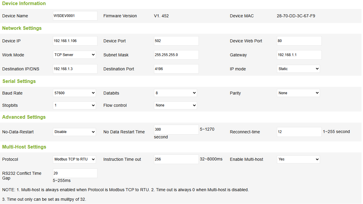

          Mit diesen Einstellungen funktioniert es bei mir.
          Klicke auf die Grafik für eine vergrößerte Ansicht  Name: image.png Ansichten: 86 Größe: 52,9 KB ID: 479080
          Wichtig sind die Serial Settings.

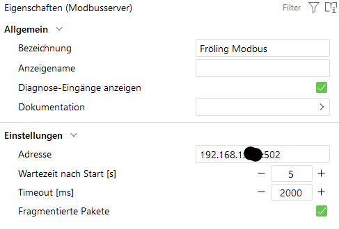

          Weiter müssen auch am Heizkessel entsprechende Einstellungen gemacht werden.
          An der Regelung (Menüpunkt Heizkessel) muss dafür „Modbus Protokoll RTU(1)“ und „Modbus Protokoll 2014 verwenden“ aktiviert sein.
          Für diese Einstellung muss in die Serviceebene (Code -7) der Regelung gewechselt werden.​

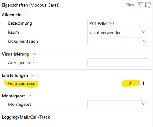

          Klicke auf die Grafik für eine vergrößerte Ansicht  Name: image.png Ansichten: 79 Größe: 64,8 KB ID: 479081Klicke auf die Grafik für eine vergrößerte Ansicht  Name: image.png Ansichten: 85 Größe: 14,5 KB ID: 479082
          Wichtig ist noch die Geräteadresse 2

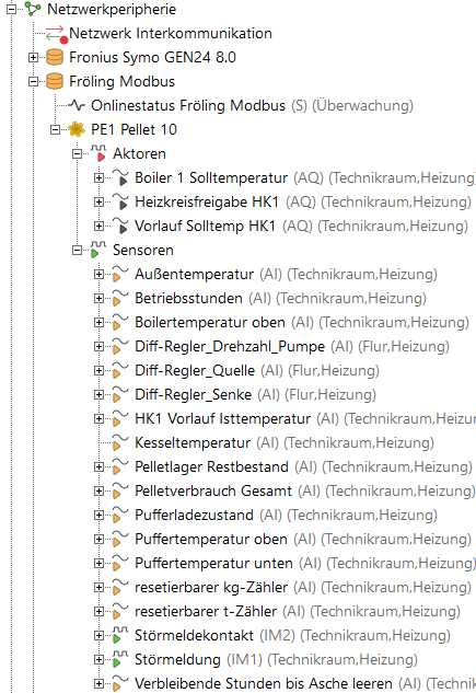

            Die Schnittstellenbeschreibung als PDF von Fröling findet man im Netz unter dem Namen:
            modbus-lambdatronic-3200_50-04_05-17_de.pdf
            Hier noch das Template für die Modbus-Register:
            Den folgenden Text in den Editor kopieren und als .xml speichern.
            Anschließend als Vorlage in Loxone Config ziehen.

              • rome
                • 07.11.2022
                • 11

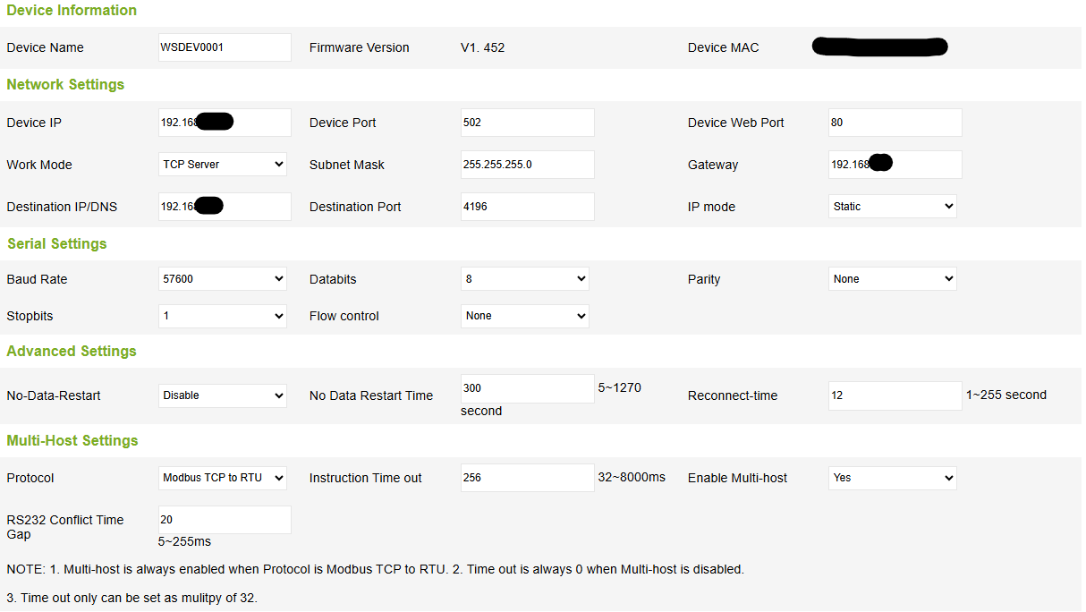

                Danke für diese Beschreibung und Anleitung, das hilft sehr.
                Leider läuft es bei mir auch noch nicht, habe den Verdacht, dass ich bei den IPs was falsch gemacht habe.
                Device - Klar, das Gerät.
                Gateway - Welche IP muss hier rein?
                Destination - Hier muss die IP des Miniservers rein, oder?
                Danke für die Hilfe!
                • He.Slar
                  • 19.03.2018
                  • 59
                  Wenn ich mir das genau anschaue
                  Device - richtig, das Gerät selbst
                  Gateway - IP vom Router
                  Destination - sollte in dieser Betriebsart keine Rolle spielen, weil der Miniserver die Abfrage auslöst.
                  Wenn ich mir das genau anschaue, steht da bei mir ein IP drin, die es in meinem Netzwerk gar nicht gibt. Keine Ahnung, was ich da ausprobiert habe.
                  Hast Du am Kessel die richtigen Einstellungen gemacht? Ich hab´s weiter oben schon mal genannt.
                  Ist das Kabel gekreuzt (RX und TX an Kessel und Gateway vertauscht), Zeigt die Waveshare-Schnittstelle einen Link an der LED?
                  Der richtige COM-Port am Kessel (es gibt einen hinterm Display, das ist der falsche und einen auf der Hauptplatine)
                  In Loxone Geräteadresse 2 ?
                  Port :502 hinter der IP-Adresse (z.B. 192.168.0.111:502)

                    Danke. Dann liegt’s nicht daran, die Einstellungen habe ich auch. Nur bei Destination steht die IP vom Miniserver. Vielleicht muss ich da auch mal eine andere eintragen.
                    Die anderen Sachen sollten alle passen, habe bisher ne Fröling Extension im Einsatz die ich jetzt ablösen will um mehr Infos vom Kessel zu bekommen. Ist ja die gleiche Schnittstelle.
                    Power und Link leuchtet, nur Act nicht.
                    Die Werte in Loxone habe ich alle doppelt kontrolliert, passt auch alles.
                    Werde nochmal in Ruhe probieren und dann berichten.
