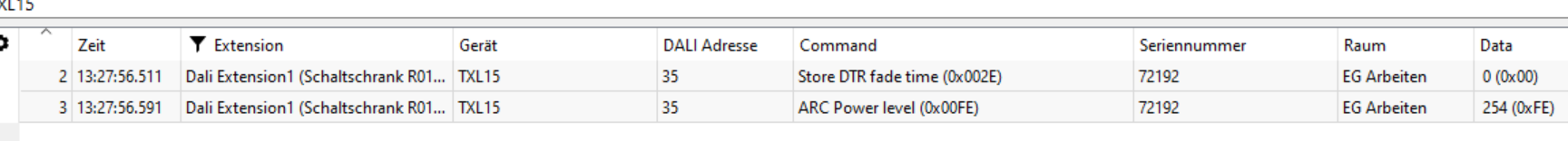

    Moin,
    hat jemand von euch zufällig den 0-10V Digitalwandler von Lunatone im Einsatz?
    Eigentlich will ich damit meine Schreibtischlampe steuern, aber zwischen den COM/0-10V Ausgängen liegt leider immer 0V an, egal was ich in Loxone mache.
    Hat jemand eine Idee?
Ansichten: 176
Größe: 88,6 KB
    Das zeigt der DALI Monitor an:

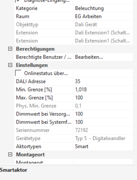

Ansichten: 66
Größe: 47,9 KB
    Den Digitalwandler hab ich einfach an den Lichtsteuerungsbaustein angeschlossen und stelle dort die Helligkeit ein (z.B. 100%), aber er bleibt bei 0V.
    Freue mich über Ideen und Denkanstöße!​

    Der Lunatone-Support hat mir den entscheidenen Hinweis gegeben. Der 0-10V Ausgang an den Lampen ist i.d.R. aktiv und stellt 10V mit einem hochohmigen Innenwiderstand zur Verfügung. Der DALI Konverter regelt diese Spannung dann auf den einzustellenden Wert runter, daher kann man nur am Konverter selbst keine Spannung messen (erst bei angeschlossener Lampe). So war es bei mir auch und jetzt funktioniert die Lampe wie gewünscht :-)
