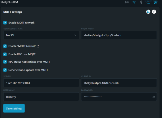

    Hallo zusammen
    Ich bin langsam am verzweifeln. Ich habe schon viele Shellys der 1.Gen via Loxberry per MQTT am laufen.
    Nun wollte ich ein Plus1 PM einbinden, ich aber alles schon einige male neu eingegeben, auch das Präfix hab ich angepasst aber ich krieg es einfach nicht hin das Daten von dem Shelly an Loxberry ankommen.
    Kennt jemand das Problem oder weiss was an den neuen Shellys speziell ist damit dies funktioniert?

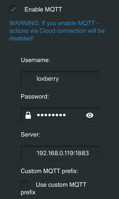

      • 3315
      Müsste beim Passwort nicht irgendwas mit ****** drinstehen?

          Da war ein Passwort drinn mach dem speichern ist das Feld bei den neuen Shellys jeweils wieder leer..
            Thomas M. kommentierte
            ok bei den alten sind da die Sternchen. OK, wär auch ein merkwürdiger Fehler gewesen, weil du ja schon zig shellys hast

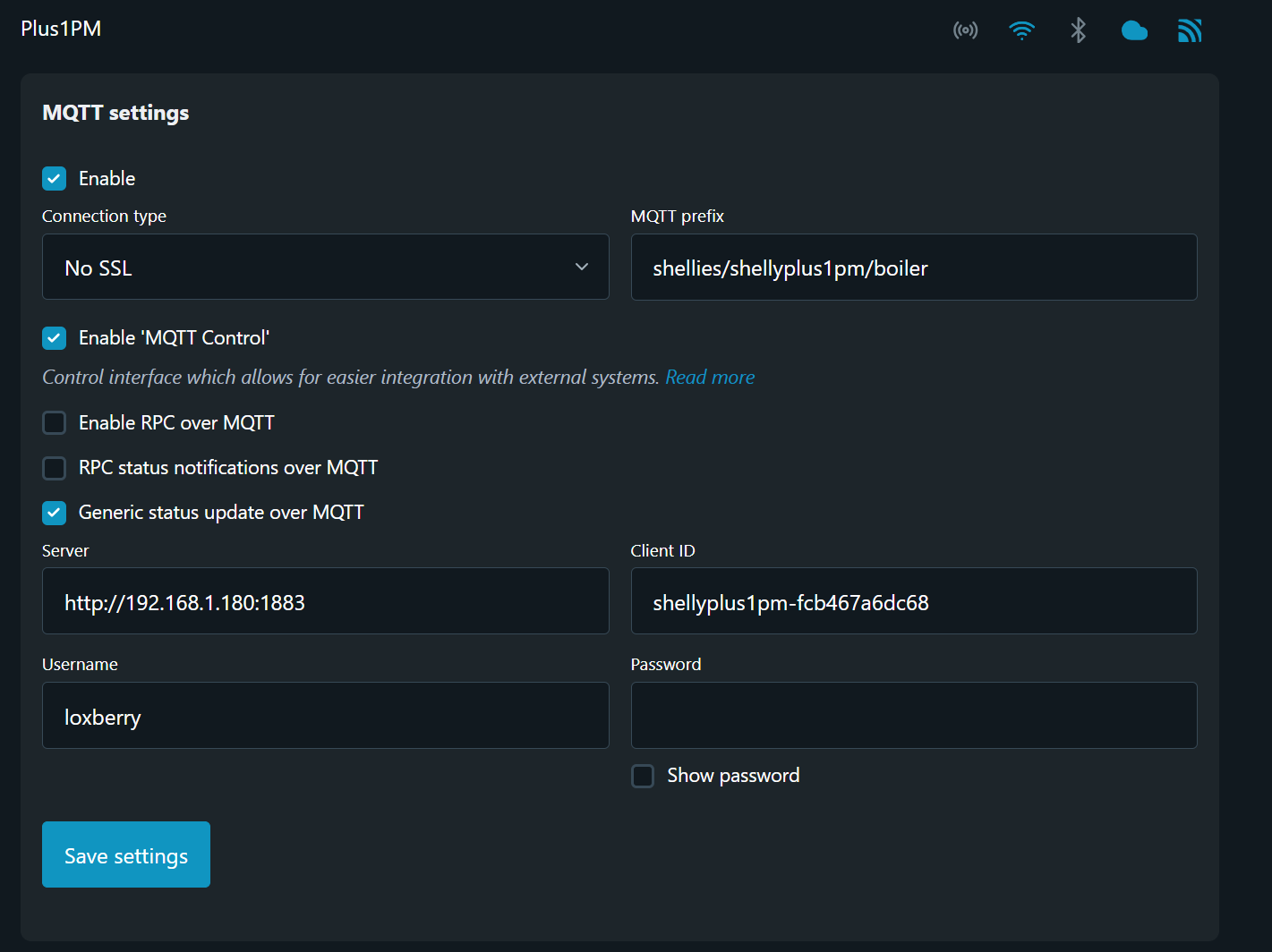

          Eins fällt mir noch auf ... adresse mqtt server.
          musst du da wirklich http:// reinschreiben oder ist das wieder was, das beim neuen shelly einfach so ausgefüllt wird?

            Ohh..hab gerade nachgeschaut das habe ich jetzt nicht mehr drinn wo es funzt...vermutlich genau der fehler gewesen. Das smulier ich am abend nochmsl und teste es.
            vielen Dank für den Hinweis ist mir so gar nicht aufgefallen. 🙈🙈

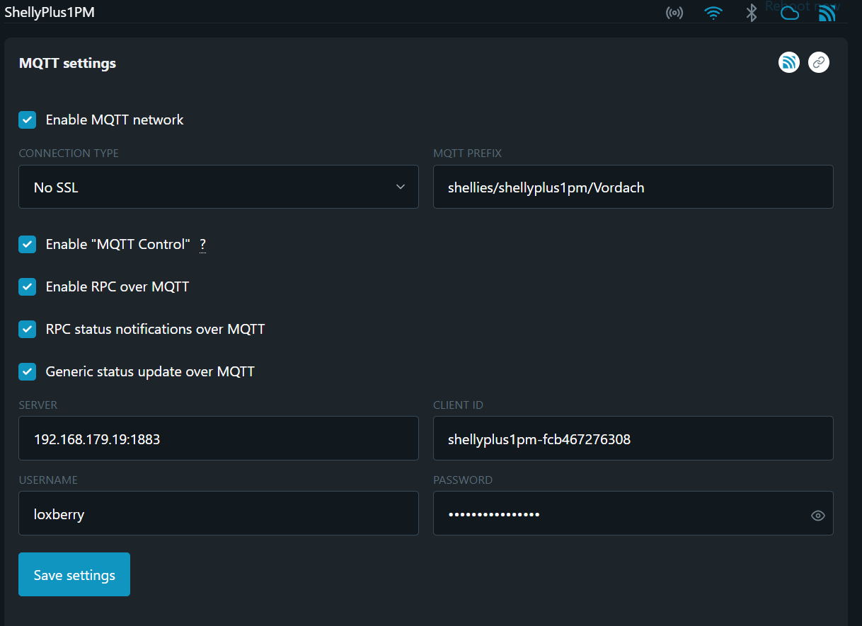

              Ich bekomme auch meinen Shelly Plus1PM nicht zum senden bzw. mein Loxberry bekommt keine Daten.
Ansichten: 67
Größe: 65,8 KB
              Jetzt hatte ich schon vom delsol die Einstellungen rein genommen und auch die vom Loxwiki, aber alle Einstellungen die ich versucht habe wollen nicht.
              Hat noch jemand eine Idee??
              PS: eine "alten" Shellys und mein 3PM (auch mit der alten Konfiguration/Weboberfläche) senden ohne Probleme bzw. der Loxberry MQQT kann die empfangen.

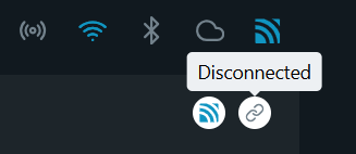

                Was mir gerade aufgefallen ist, rechts oben wird
                MQQT enabled
                und
                Connection Disconnected
                angezeigt:

                  So, nach 2 Std. rumspielen ging es mir auf den Kecks > Factory Reset und nun läufts.
                  Dafür geht die APP jetzt nicht mehr "Device is allready owned by another user", aber das stört mich jetzt nicht solange MQTT geht.
