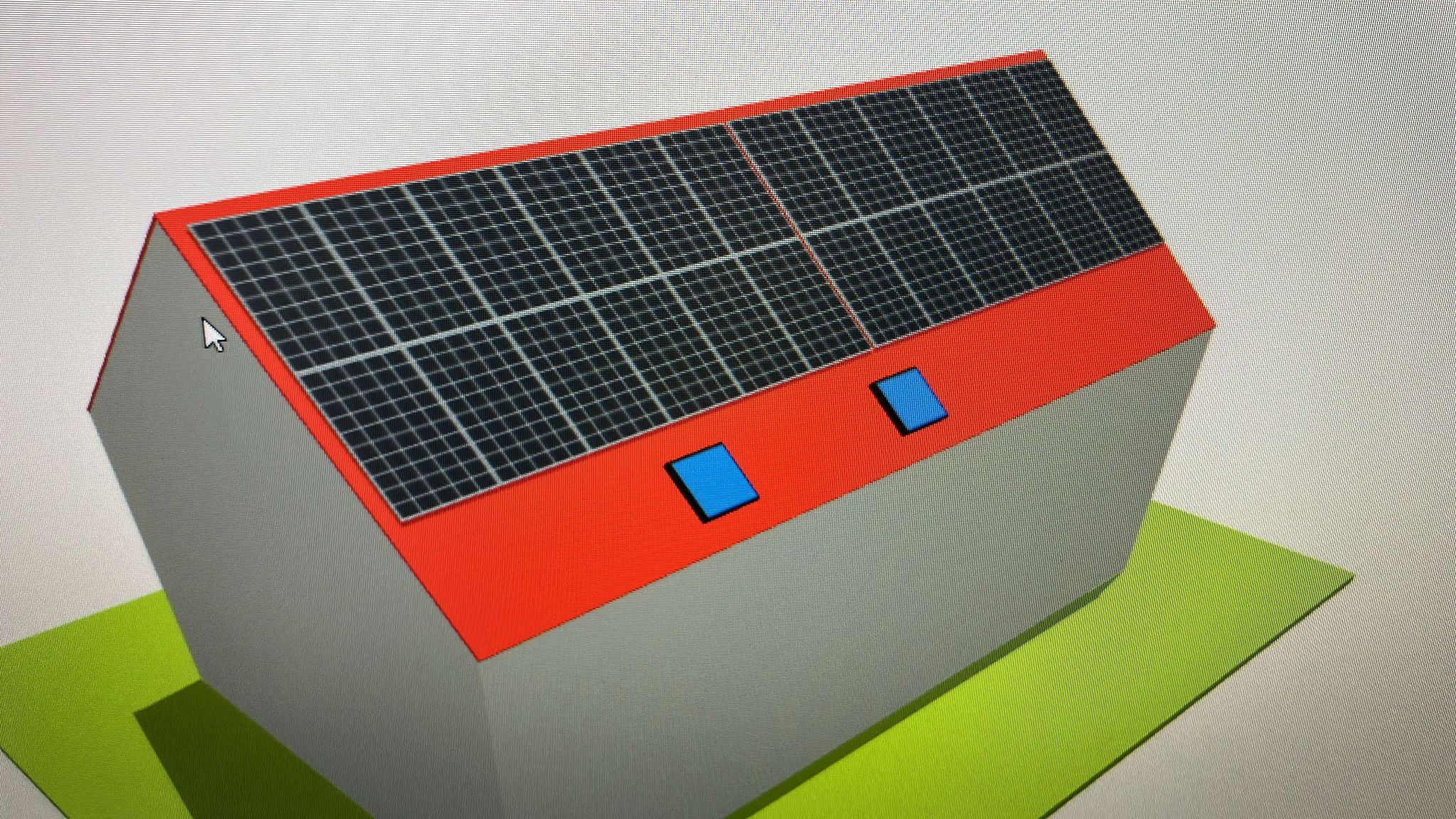

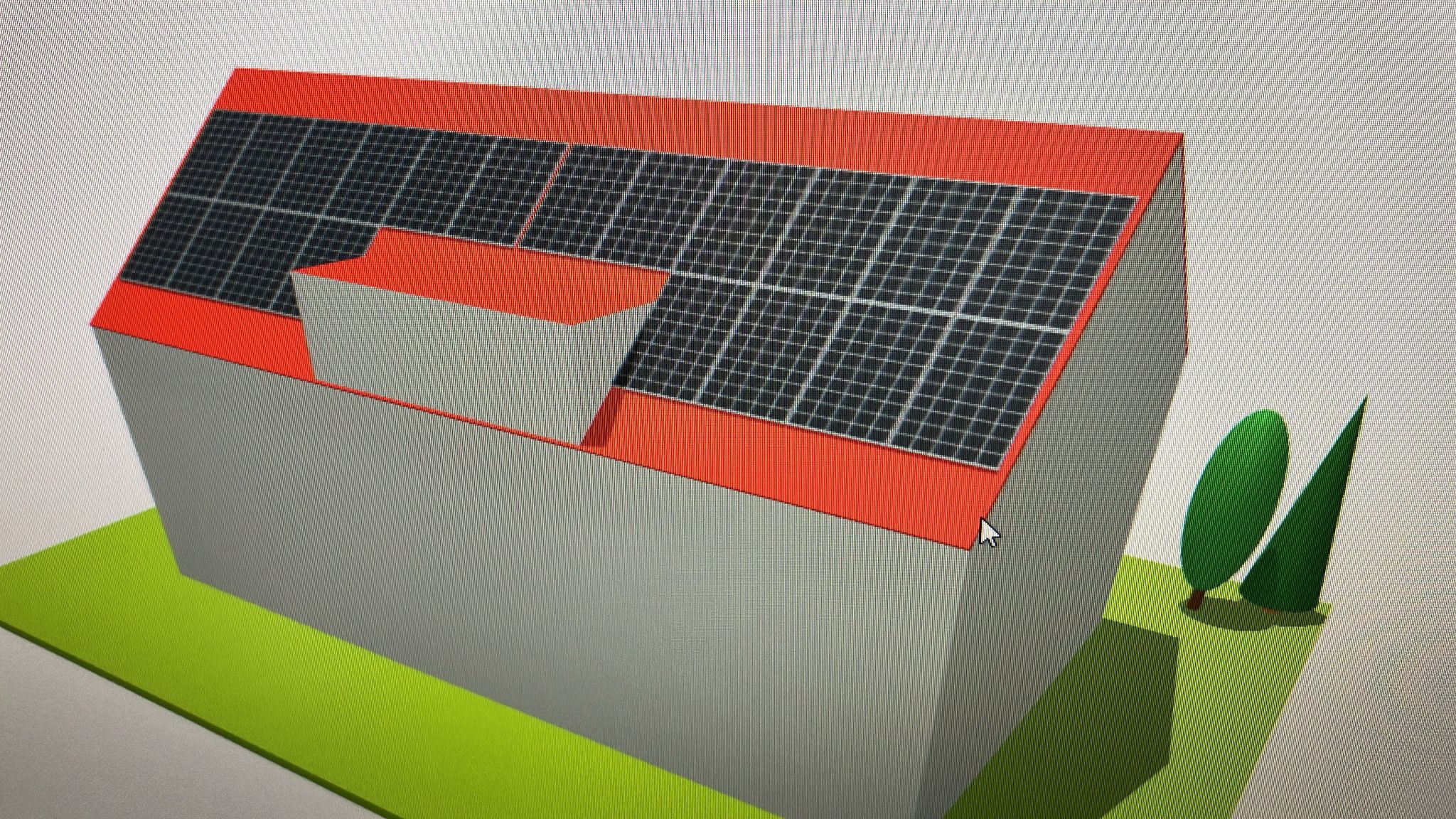

    bei mir wird es mir der Planung der PV Anlange konkreter.
    Auf was muss ich denn bei der Auswahl des WR achten, damit eine möglichst gute und einfache Integration in Loxone möglich ist?
    Mein aktueller Gedanke ist erstmal auf einen Akku zu verzichten und bei Bedarf später auf einen AC-Akku zu setzen.
    Die Leistungsdaten wären folgende: 44 Module à 400 Watt = 17,6 kWp
    Braucht man dann eigentlich auch die meist zusätzliche "Auswertungsbox" vom Hersteller, wenn man mit Loxone unterwegs ist?
    Danke euch.

        Das sieht nach einer Ost/West Anlage aus.
        Da würde der neue Fronius Gen24 12 SC ganz gut passen
        Fronius Symo GEN24 12 kW SC / 12 kW Plus SC Bedienungsanleitung
        Das große aufteilen auf PV1/1 und PV1/2 bzw. 2x12
        Das kleine PV Feld auf PV2 bzw. 1x20
        Der Speicher bei Fronius ist in der Regel der von BYD und der hängt am DC Eingang des WR!
        Zuletzt geändert von AlexAn; 15.06.2024, 18:00.

            AlexAn habe heute morgen Feedback bekommen:
            "Moin, ein Wechselrichter klappt, wenn dieser mindestens 2 Strings hat (passt beim Fronius). Die Leistung des Wechselrichters sollte mindestens 60% der Gesamtleistung betragen (0,6 * 19,36 kW) ~= 12 kW"

          Das mit den 60% ist selbst bei Ost-West nicht optimal.
          ich habe eine exakte Ost-West-Ausrichtung und bin mit einem Fronius Symo auf 76% (10kWp/13,125kWp) und bin von Mai bis August um die Mittagszeit öfter am 10kWp Limit.
          Wenn’s geht, solltest deinen WR auch im Bereich 75-80% auslegen. Nur wenn der WR dann wesentlich teurer wäre, würde sich das Verfallenlassen der Überleistung rechnen. Wenns also kaum teuerer ist, nimm beim WR eine Nummer größer.
          PS: Ich bin in Ö. Wenn du aus dem hohen Norden bist, ist das vielleicht anders.
          Zuletzt geändert von Christian Fenzl; 21.06.2024, 08:50.
            t_heinrich kommentierte
            Danke dir für'S Feedback, geb ich so weiter.
            Ich komme aus der Nähe von Mainz, Rheinhland-Pfalz, D.
            Christian Fenzl muss nochmal nachfragen. 60% Auslastung ist nicht gut, sondern eher auf 75-80% auslegen?
            ja
            wenn er nur einen kleinen Peak abschneidet dann ist das nicht kritisch und er arbeitet mit einer höheren DC Spannung im Übergangsbereich
            nimmt er zu viel von der Kurve dann ist das logischerweise auch schlecht
            13kWp mach ich auch mit eine reinen Südausrichtung beim 10er Gen24 da man die 3kW in den Speicher jagen kann.
            Den Aufpreis für den 2.WR musst du auch einrechnen. Die 2 haben dann jeweils einen schlechteren Arbeitspunkt.
            Wie gesagt muss man das im Detail ansehen.
