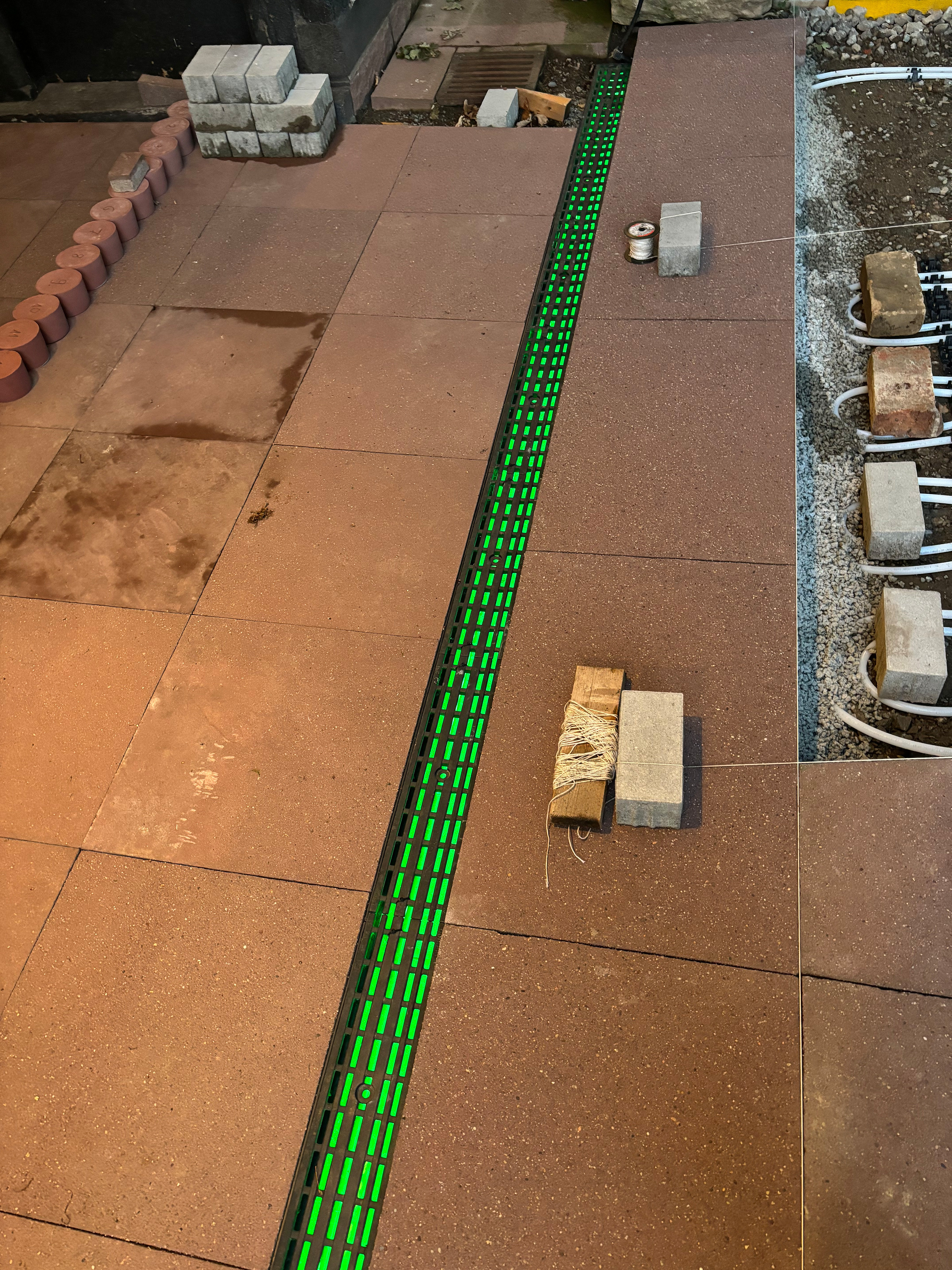

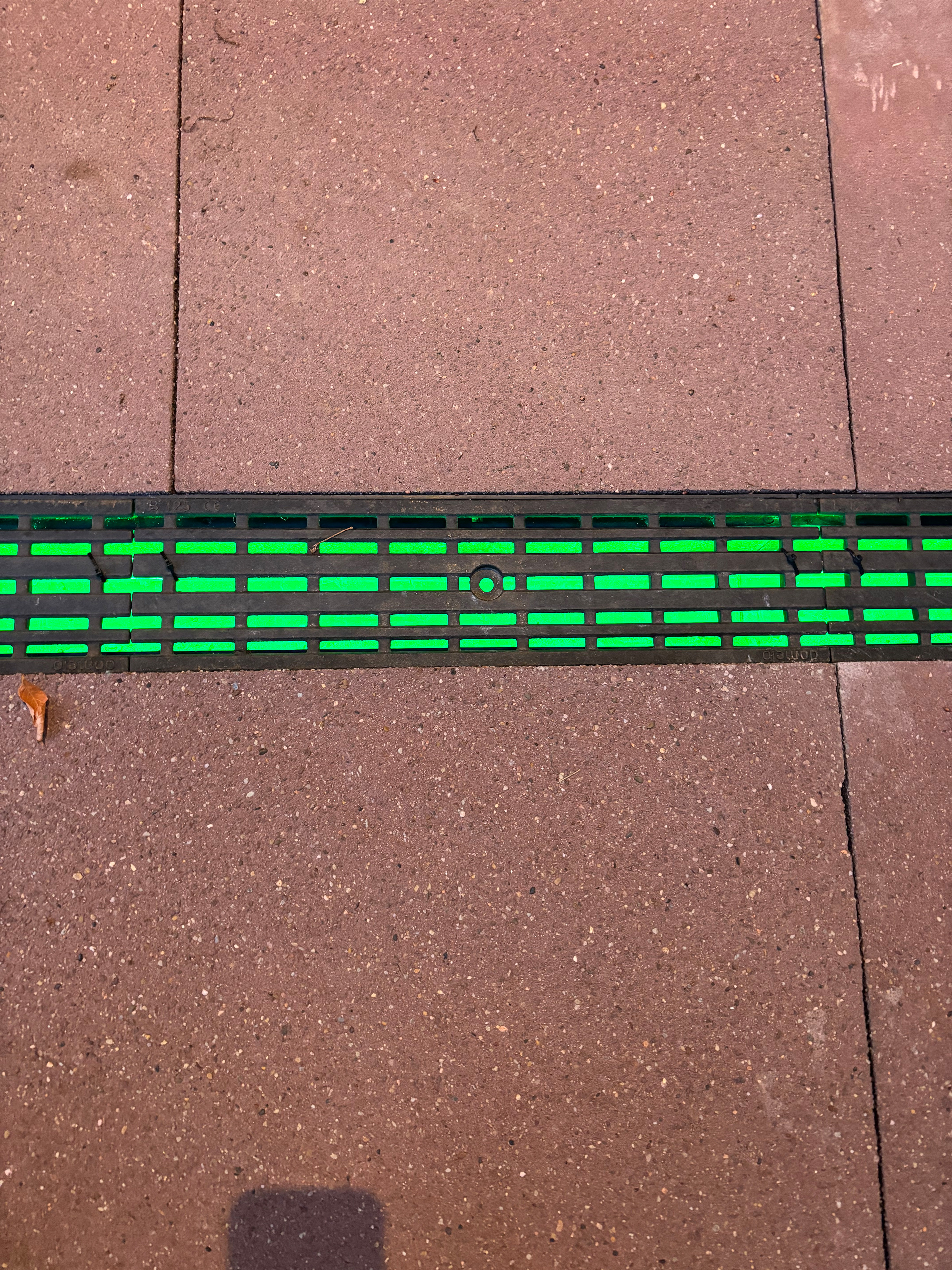

          Die LEDs werden in meine Entwässerungsrinnen als indirekte Beleuchtung eingebaut und gehen nur für ein paar Minuten an, wenn jemand mein Grundstück betritt und der Bewegungsmelder auslöst. Da die Entwässerungsrinnen von innen komplett schwarz sind, braucht es ordentlich Licht, damit es wirkt.
          Ja die LED Stripes verdrahte ich immer von beiden Enden bei mir, weil sonst leuchten die dort wo der Strom reingeht sehr hell und werden dann linear immer schwächer bis zum Ende hin.

            Coole Idee, die Streifen in den Bewässerungsrinnen zu installieren!
