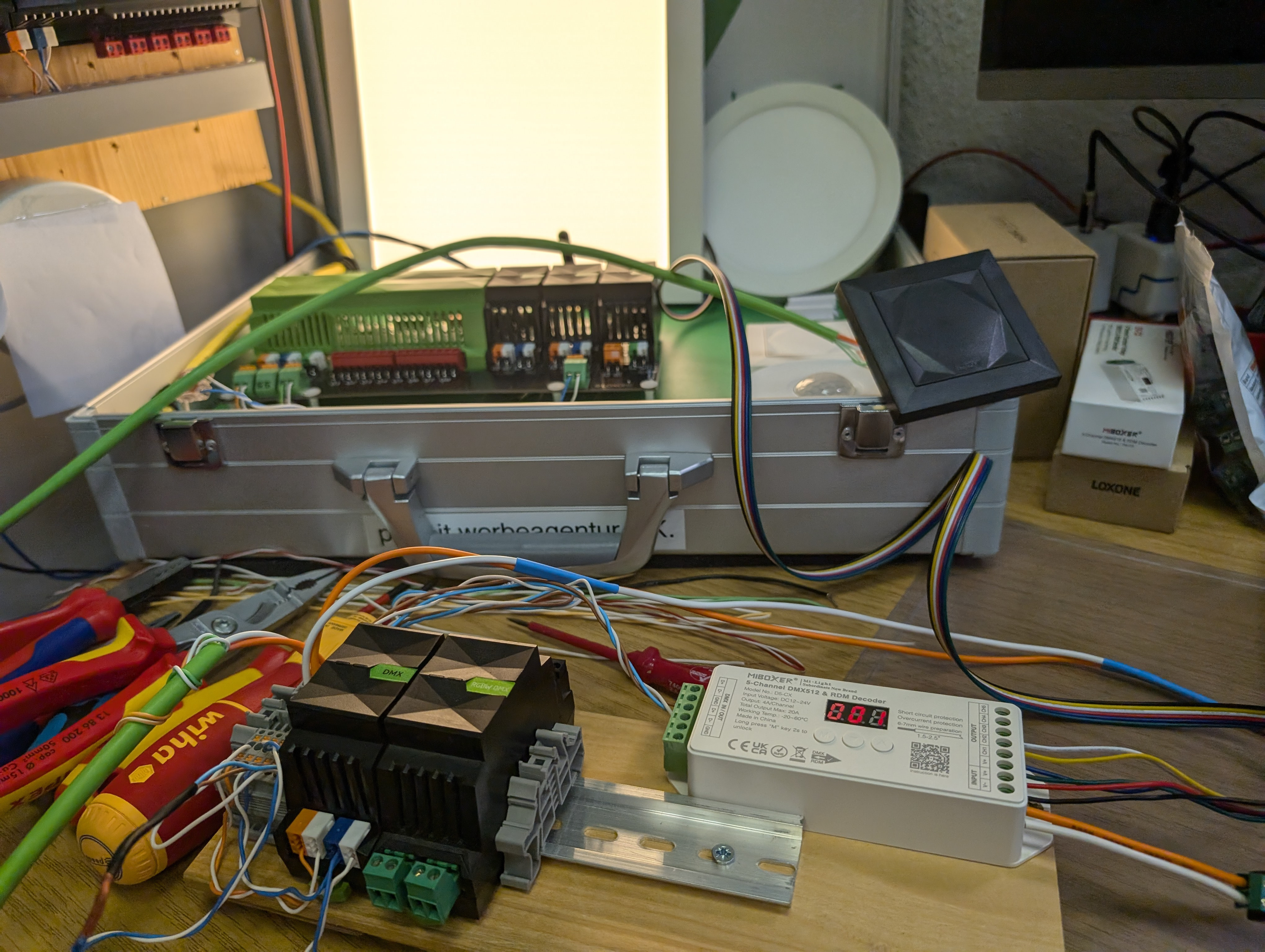

    Hallo ich bin ziemlich neu im Thema, möchte gerne für meine Garage die Leuchten von PURPL mit RGB+CCT einsetzen.
    LOXONE DMX Extension und MiBOXER DMX512 & RDM Decoder D5-CX
    Es funktioniert so weit, doch kann ich das »Kaltweiße« Licht nicht ansteuern?
    Habe den Aktor »RGB und W« benutzt oder gibt es einen CCT Aktor?
    Freue mich über eine Idee
    Volker

    Der Smartaktor RGB+W ist leider nur für 4 Kanäle entwickelt worden. Solange Loxone keine Leuchten mit RGB+CCT anbietet, wird sich das wohl nicht ändern und es gibt nach meiner Ansicht nur die Möglichkeit, den Aktor "Lumitech" zu nehmen.
    Der bietet die Möglichkeit die Kanäle für CW und WW, als auch R, G, B einzeln zu verbinden. Siehe z.B. hier und die dort in #12.2 verlinkte Beispielkonfiguration.

      habe das selbe Problem mit dem selben Decoder. Hat jemand eine Lösung gefunden?

        Ich schließe mich Labmaster an: Dein konkretes Problem verstehe ich nicht. Eine ganz einfache Umsetzung, also den Ausgang vom Lichtbaustein mit einem (nicht vorhandenen) 5-Kanal Smartaktor oder einem CCT Aktor zu verbinden gibt es nicht. Hier wäre ein Feature-Request / Ticket bei Loxone nötig. Die mögliche (wenn auch etwas aufwändigere) Lösung haben Labmaster und ich verlinkt.

      Wo soll das Problem sein ?
      Wenn der DMX Dimmer 5 Kanäle hat dann legt man halt z.B. RG und B auf die ersten 3 Kanäle.
      In Loxone verwendet man dann hierfür einen RGB Aktot it dem Startkanal des ersten Kanals des Dimmers.
      Warmweis und Kaltweis kommen dann auf Kanal 4 und 5 des DMX Dimmers und in Loxone auf Einzelkanäle welche dann jeweils den Adresse mit Offset 4 und 5 angelegt werden.
      Im Lichtbaustein kann man dann z.B. als Ausgang Lumitech verwenden. Hier wird dann am Ausgang entweder RGB oder CCT im umitech Format ausgegeben.
      Diese muss dann über Formel und andere Bausteine in einmal RGB und einmal zwei Einzelkanäle umgewandelt werden was dann jeweils auf die Dimmer Gelegt wird.
      Hier im Forum sind wie oben schon von Jan W. angegeben, konkrete Beispiele zu finden:
      https://www.loxforum.com/forum/germa...761#post166761
