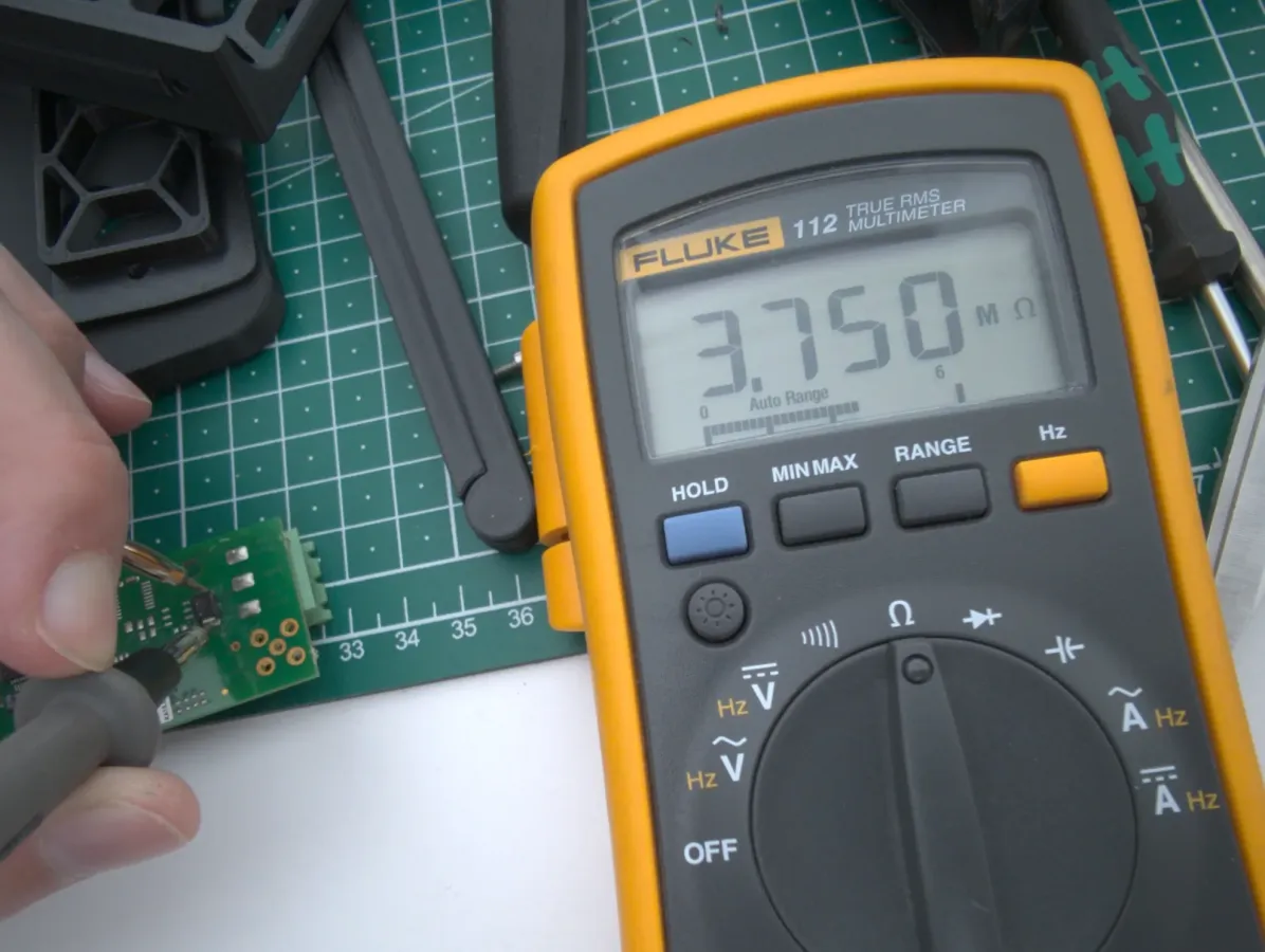

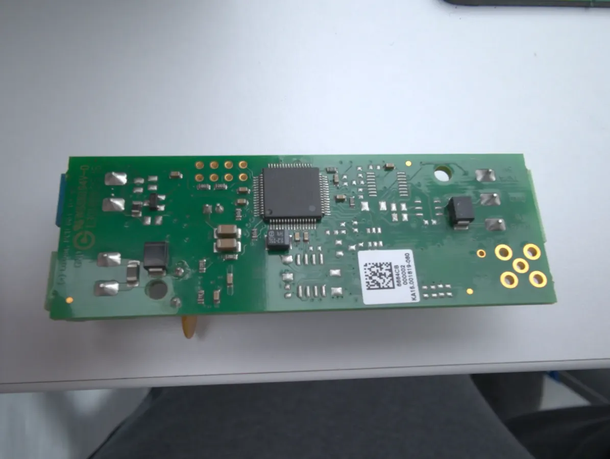

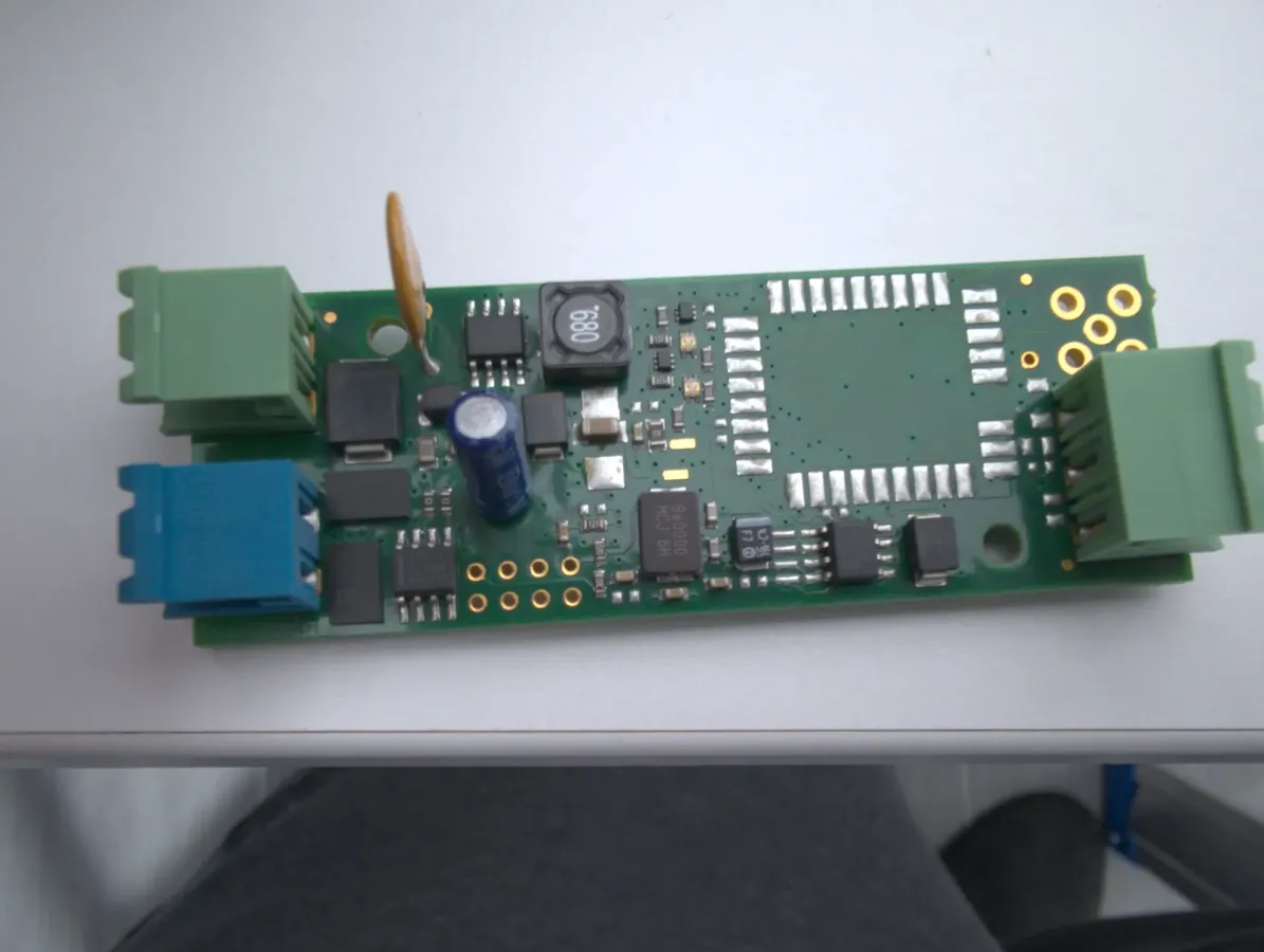

    bei mir ist heute irgendwie das DMX Signal flöten gegangen, die Aktoren reagieren nicht mehr
    Die Extension blinkt wie gehabt und auch keine Fehlermeldung in der Config
    Platine schaut soweit gut aus
    Wie überprüfe ich am besten ob das DMX Signal noch korrekt ausgegeben wird?
    Oszilloskop habe ich leider keins

    Hast du eventuell einen Virtual Comport zu Serial adapter, sowas mit welchen man auch z.b. ESP8266/ESP32 Boards flashen kann wenn diese so etwas nicht auf dem Board mit drauf haben.
    Die gibt es mit unterschiedlichsten Konverter Chips (CP210x, FT232, CH340 ... )
    Mit so einem könntest du dich mal (mit dessen RX Eigang und GND) auf die Serialleitung des DMX Interfaces (also zwischen dem Prozessor und dem RS485 chip) rauf hängen und die Daten anschauen die dort raus gehen.
    Den Entsprechenden Punkt wo man sich da andocken kann findet man direkt am RS485 Konverter Chips, das müsste der kleine 8pin Chip (könnte z.B. mit sowas wie VP08 beschriftet sein, dann wäre es ein SN65HVD08 , Datenblatt: https://www.ti.com/lit/ds/symlink/sn...52FSN65HVD08DR ) in der Nähe der DMX Buchse sein. Diese Konverter IC's haben oft sehr ähnliche Pinbelegung, gibt es also von unterschiedlichen Herstellern.
    Den Datenausgang könnte man dort direkt an Pin4 (D) abgreifen GND entweder an der Versorgungsbuchse oder wenn man eh schon am löten ist an Pin 5 des Chips.
    Dann sowas wie hterm.exe verwenden , dort als Baudrate 250000kbit , 8 Databits, 2 Stopbits und None Parität einstellen.
    Dort sollten dann entsprechend de DMX Daten sichtbar werden.
    Wenn die Daten hier noch sauber ankommen, dann besteht die Wahrscheinlichkeit das der RS485 konverter Chip hinüber ist oder zumindest die Schutzdioden ein Problem haben.
    Besser wäre natürlich ein Oszi, dann könnte man sich das korrekter Weise direkt auf der RS485 Pegel Seite anschauen.

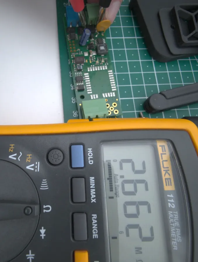

              Es könnte ein Kurzschluss im DMX Bus, aber auch eine defekte DMX Extension sein. Nur mit Multimeter wird die Suche nach der Ursache schwierig.
              Du könntest Dir ein günstigen DMX Controller von Aliexpress besorgen, z.B. so etwas: https://de.aliexpress.com/item/32798383854.html. Diese Controller haben häufig eine LED, die anzeigt, ob ein DMX Signal vorliegt. Wenn Du nicht daneben sitzen möchtest, weil die Fehler nur sporadisch auftreten, kannst Du Dir eine kleine Schaltung bauen: DMX Controller haben Leistungstransistoren, die die mit R-, G-, B- bezeichneten Anschlüsse bei "1" auf Masse (-) ziehen. Dann fließt Strom und ein angeschlossener LED-Streifen leuchtet. Bei "0" sind die Anschlüsse offen und der LED-Streifen bleibt dunkel. Mit einem Pull-Up Widerstand von +24V an R- und Verbindung zu einem DI Eingang könntest Du den Pegel an diesen DI senden, der dann entweder 0 oder 1 daraus macht. Über einen Ausgang sendest Du über Loxone abwechselnd 0 und 255 (100%) im Sekundentakt an den Kanal des DMX Controllers und wertest den Zustand des DI Inputs z.B. mit etwas Logik aus, z.B. Unterschied von Ausgang zu Eingang für mehr als 0,2 Sek und Logger oder Tracker.
              Um die Fehlerursache einzugrenzen, schließt Du den DMX Controller direkt an der DMX Extension an (ohne weitere Geräte) und prüfst, ob die Extension eine längere Zeit fehlerfrei arbeitet. Danach schließt Du den DMX Controller nach dem 1. Gerät am DMX Bus an und testest wieder. Auf diese Weise solltest Du feststellen können, ob die Fehler irgendwo am Bus oder einer Verdrahtung liegen oder evtl. die Extension defekt ist. Neben Kosten von vielleicht 10€ wäre nur Geduld erforderlich.
