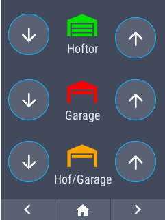

    Schau dir mal OpenHASP an
    Ich nutze es gerne für solche Aufgaben.
    zB mit dem Lanbon L8 oder GT911
Ansichten: 461
Größe: 18,8 KB
ID: 449046Klicke auf die Grafik für eine vergrößerte Ansicht
Ansichten: 460
Größe: 12,7 KB
ID: 449048Klicke auf die Grafik für eine vergrößerte Ansicht
Ansichten: 445
Größe: 12,3 KB
    Klicke auf die Grafik für eine vergrößerte Ansicht  Name: image.png Ansichten: 0 Größe: 40,6 KB ID: 449044Klicke auf die Grafik für eine vergrößerte Ansicht  Name: image.png Ansichten: 0 Größe: 19,6 KB ID: 449045
    PS:
    Ich lasse das Display zB auch nur angehen wenn jemand den Windfang betritt (BWM).
    Wenn es nach 60 Sek. wieder ausgeht, springt es direkt auf Seite 1 zurück.
    Man kann also wirklich sehr viel steuern.

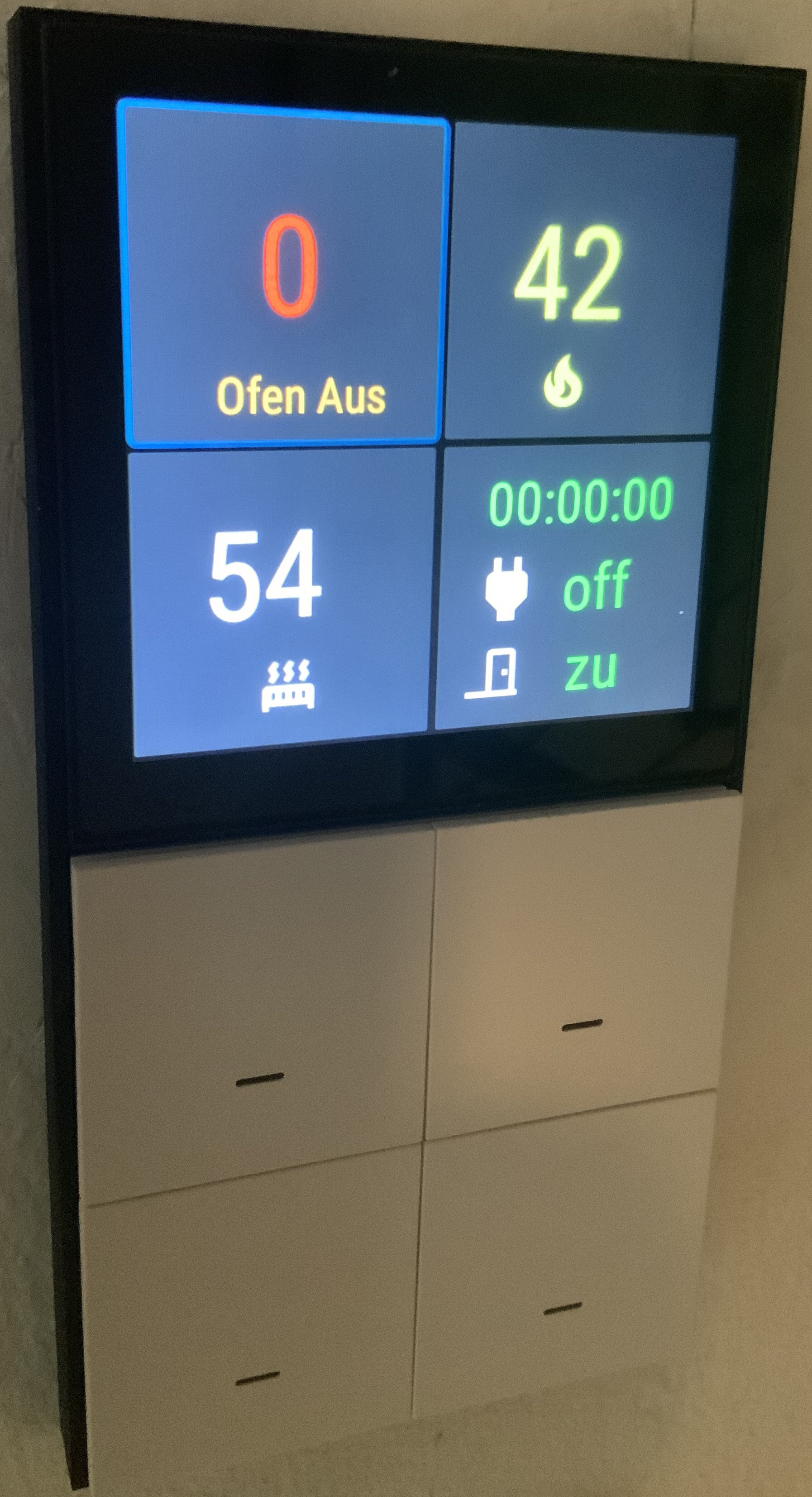

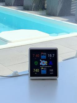

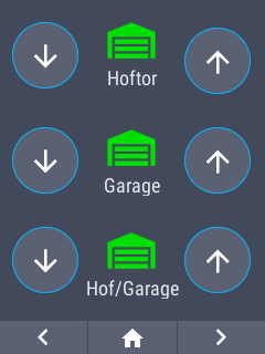

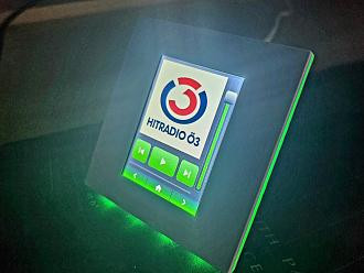

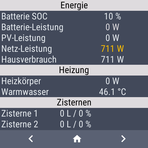

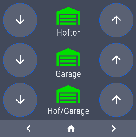

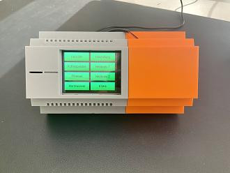

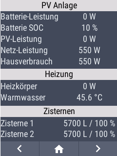

        weil hier auch die Frage war wie frei ein openHasp Display gestaltbar ist, hier ein paar Bilder. Man kann fast alles abbilden was man sich vorstellen kann, bei grafischen Darstellungen braucht man halt die entsprechenden png Bilder, und dann platziert man alles per code auf den Display, jedes Element wird über eine x und y Achse auf das Display platziert und jeder Wert oder Änderung hat ein mqtt Topic und kann so entsprechend mit einem wert oder mit einer Farbe/Bild beschickt werden.
        Es können mehrere verschiedene Seiten gestaltet werden und man blättert dann vor/zurück oder lässt es durch bestimmte Events (bwm usw) anzeigen
        Klicke auf die Grafik für eine vergrößerte Ansicht  Name: bild3.jpg Ansichten: 0 Größe: 17,4 KB ID: 449274 Klicke auf die Grafik für eine vergrößerte Ansicht  Name: IMG_1004.jpg Ansichten: 0 Größe: 1,41 MB ID: 449275 Klicke auf die Grafik für eine vergrößerte Ansicht  Name: bild1.jpg Ansichten: 0 Größe: 14,9 KB ID: 449276 Klicke auf die Grafik für eine vergrößerte Ansicht  Name: bild 4.jpg Ansichten: 0 Größe: 16,2 KB ID: 449277 Klicke auf die Grafik für eine vergrößerte Ansicht  Name: bild2.jpg Ansichten: 0 Größe: 21,2 KB ID: 449278
        Bild 1,3 ist das Sensecap Display
        Bild 2 ist ein ST7701/GT911 Display das in einem selbst gedruckten Rahmen zusammen mit einem zigbee 4 fach Taster ist
        Bild 4 ist ein kleines Display in einem selbstgedruckten Loxberry Case
        Bild 5 zeigt das Lanbon 8 das ganz vorne erwähnt wurde
