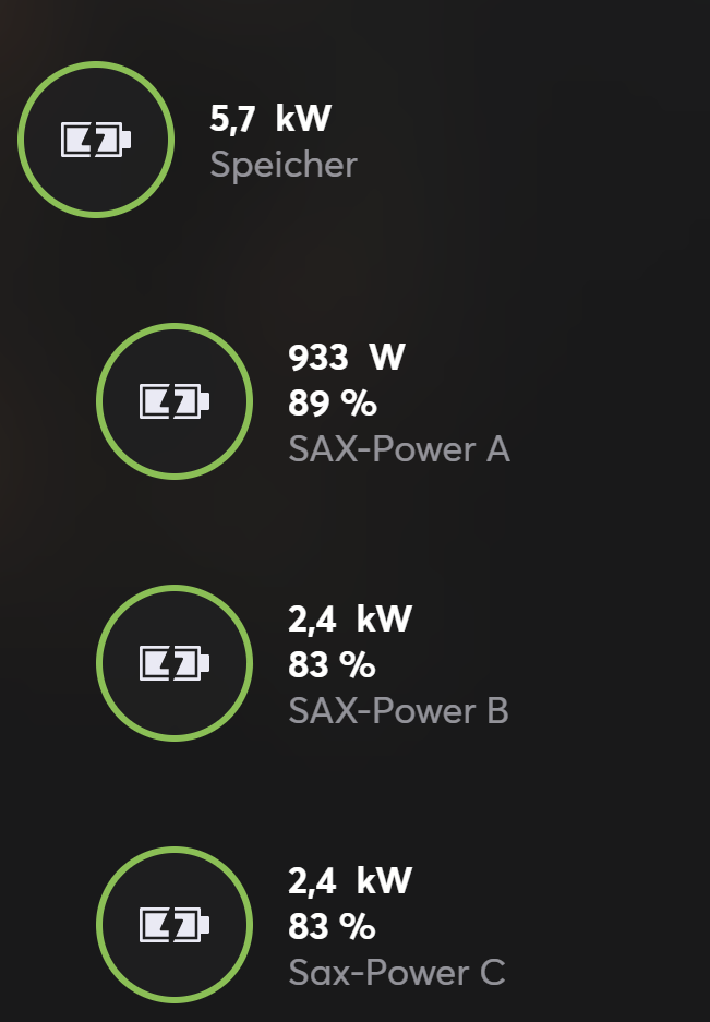

    Schau Dir mal die Speicher von https://sax-power.net/ an, die erfüllen einen Großteil Deiner Anforderungen heute schon.
    Ich hab seit Herbst 3x 7,7kWh von denen laufen (allerdings eigengeregelt über deren Smartmeter) und bin hochzufrieden.
    Bist Du in AT oder DE zu Hause ? - Falls AT, könnte ich einen Kontakt zu einem Installateur herstellen.

    Hallo Carsten, das SAX Power System schaut an sich gut aus, jedoch ist es nur für 230V geeignet. Ich brauche zum betreiben der Wärmepumpe Drehstrom 3x400V.
    • cRieder
      cRieder kommentierte
      Doch, das funktioniert (sogar einwandfrei). Wird ja im Zähler saldiert.
      Bei Notstrom/Ersatzstrom benötigst Du dafür aber 3 Stk. (für jede Phase einen, syncen sich gegenseitig über RS485).
      Die zweite Variante habe ich bei mir realisiert
