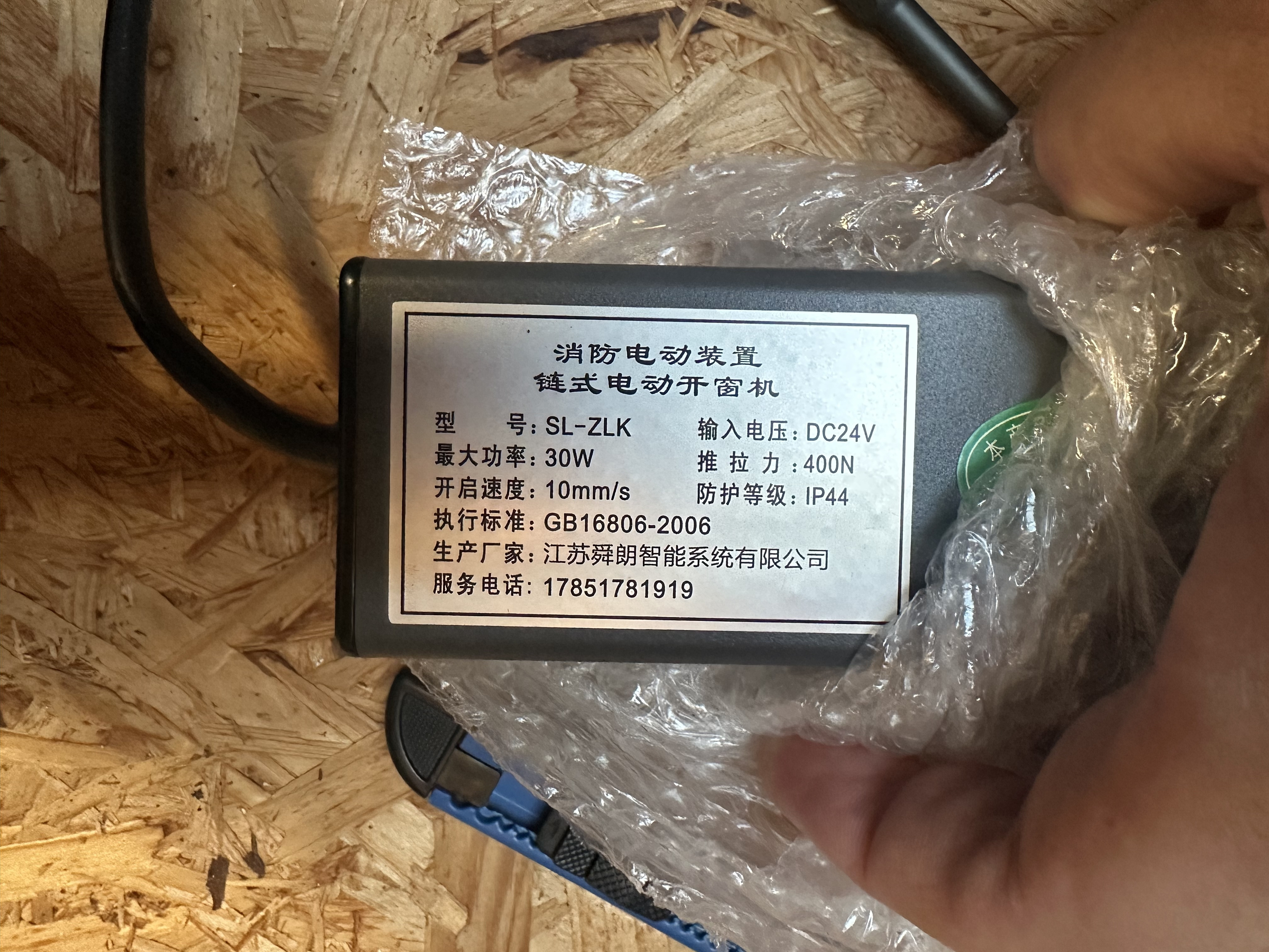

    ich habe ein Problem mit meinem **Nano Motor Controller Tree** und einem **Kettenmotor SL-ZLK** für ein Dachfenster. Der Motor ist auf **Motor Unidirektional** eingestellt und sollte über den Loxone Baustein "Dachfenster Beschattung" gesteuert werden.
    Allerdings reagiert der Motor nur für einen kurzen Moment und bleibt dann stehen.
    Die technischen Daten des Kettenmotors sind:
    - Modell: SL-ZLK
    - Eingangsspannung: DC 24V
    - Leistung: 30 Watt
    - Maximale Schubkraft: 400 Newton
    - Geschwindigkeit: 10 mm/s

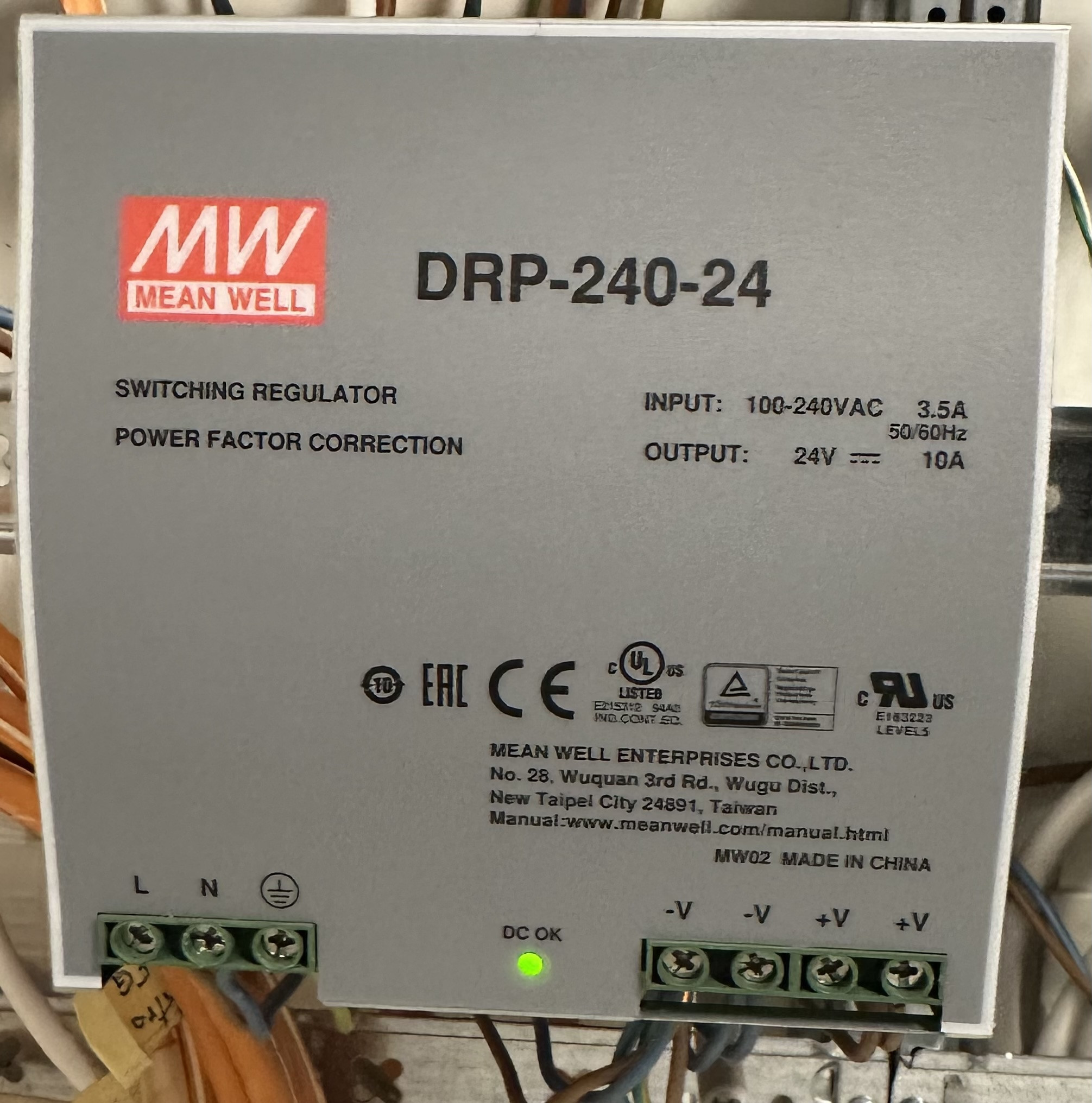

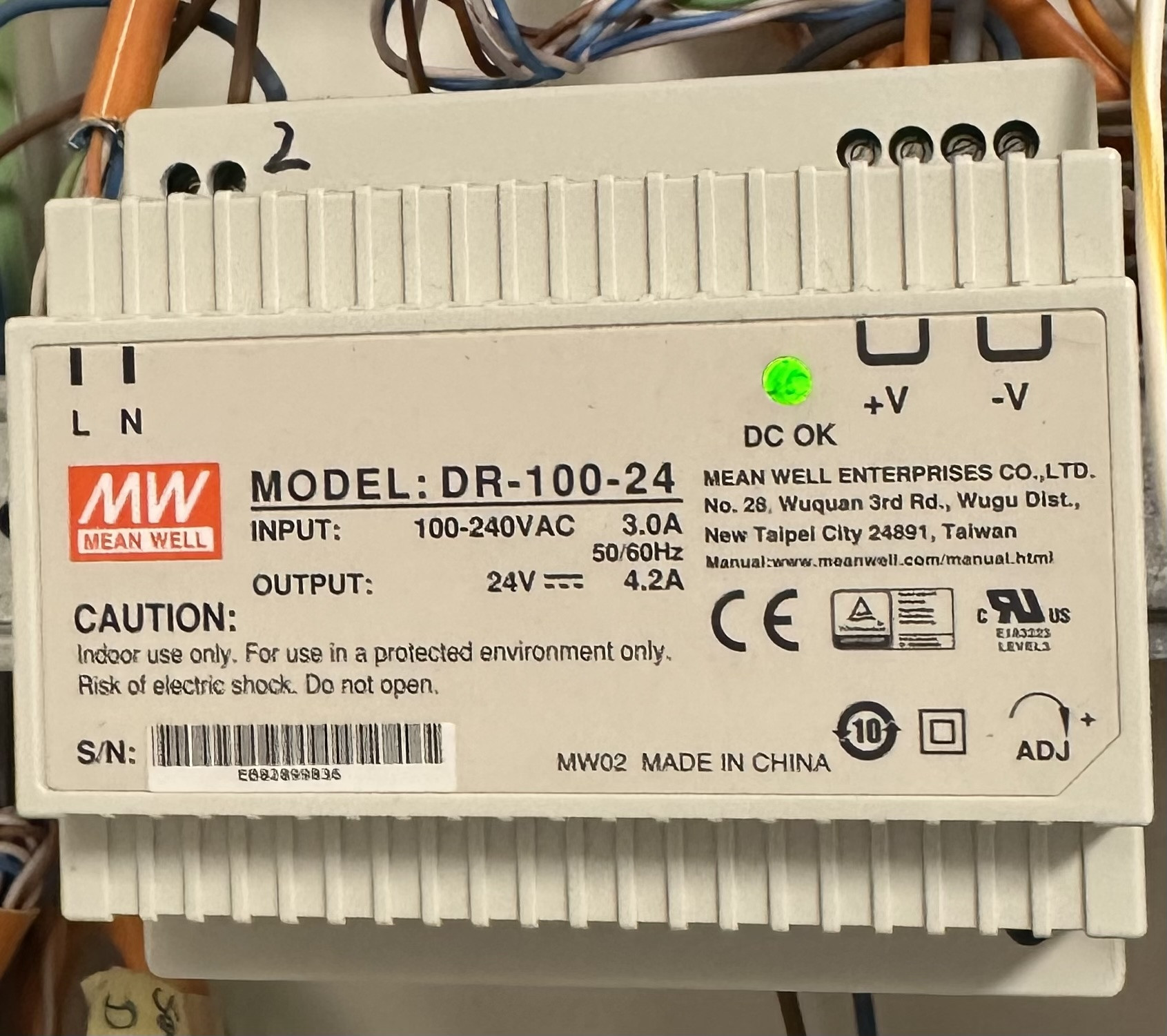

    + MEAN WELL MODEL: DR-100-24 (Output 24 Volt 4.2A) Alternative wäre noch: MEAN WELL MODEL: DRP-240-24 (Output 24 Volt 10A​)Situation:
    + Softwareseitig: Nano auf Betriebsart: Motor Unidirektional​ eingestellt
    + Loxone Baustein: Dachfenster BeschattungIch verwende einen **MEAN WELL MODEL: DR-100-24** (Output 24 Volt 4.2A) als Netzteil, alternativ könnte ich auch den
    **MEAN WELL MODEL: DRP-240-24** (Output 24 Volt 10A) verwenden.

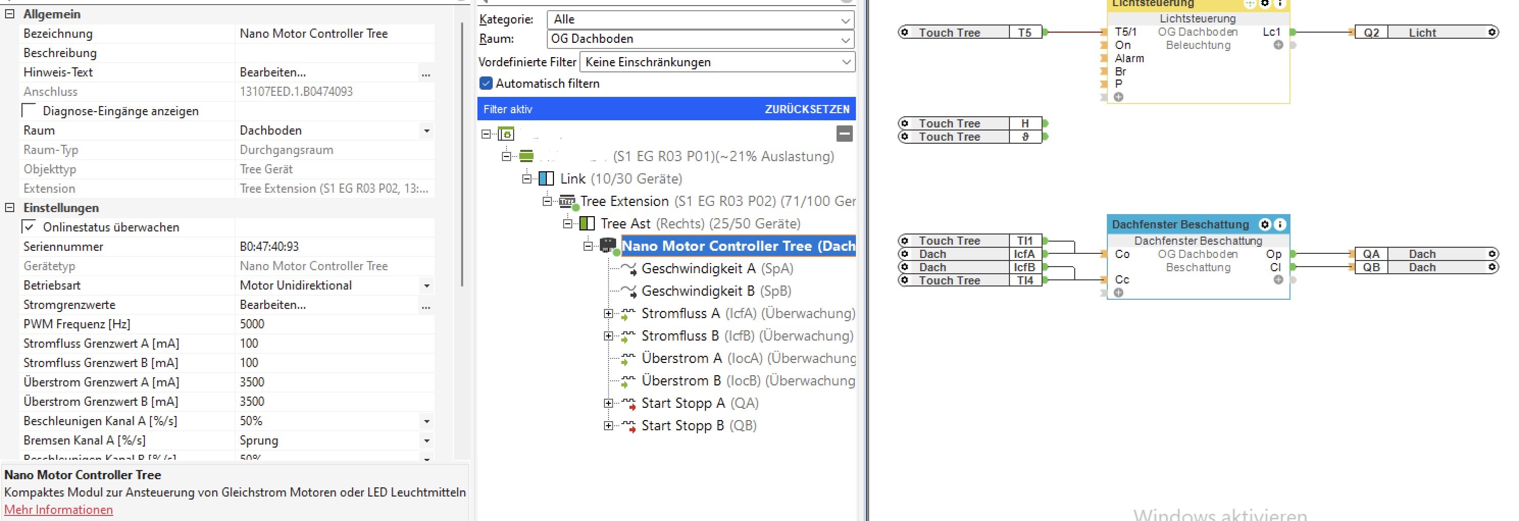

    Stell mal die Stromflussgrenzwerte von A und B auf 1500 mA.
    Dein Motor nimmt ca. 1250 mA auf, beim Anlauf evtl. noch mehr.
    In deinem Screenshot sind nur 100 mA eingestellt. Vermutlich wird deswegen der Motor sofort wieder gestoppt.

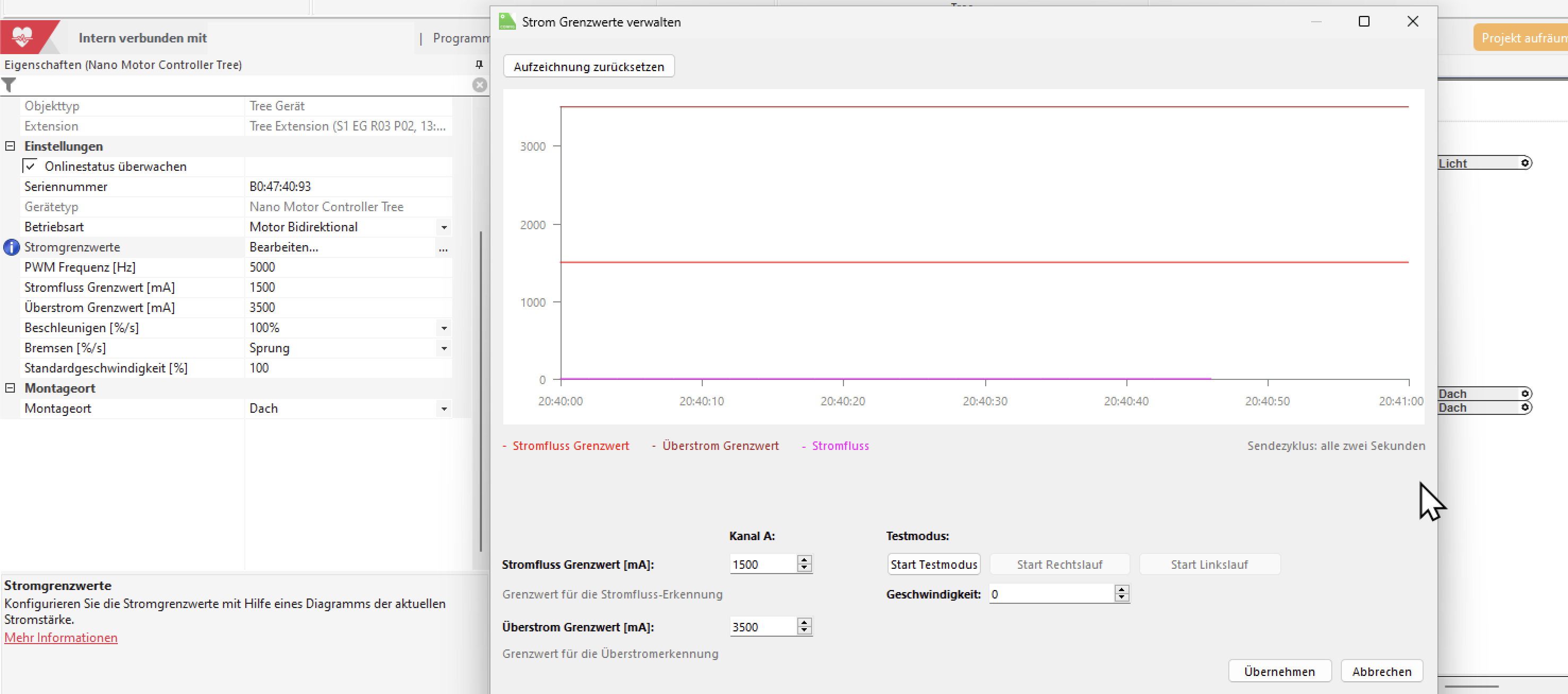

    • Thomas Kührer
      • 398
      ich würde meinen das "Motor bidirektional" eingestellt werden muß.
      Der Motor fährt ja Auf/Zu durch vertauschen der Polarität.
Ansichten: 51
Größe: 137,4 KB
ID: 459614 Anpassungen wurde getätigt.
