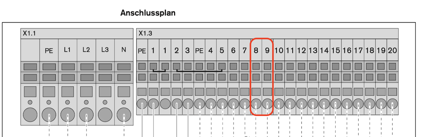

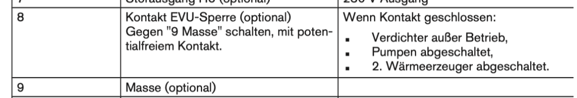

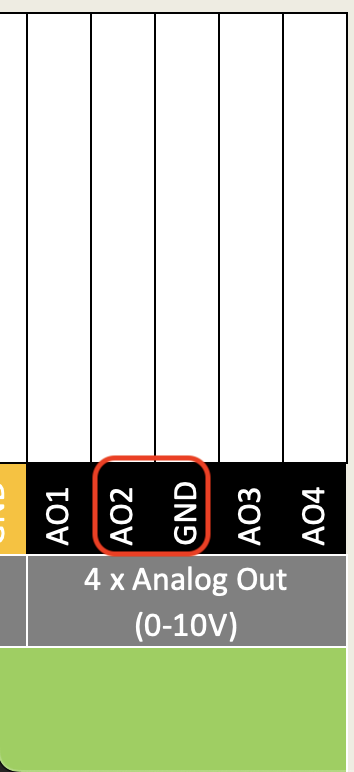

                  mag den Thread nochmal hochholen.
                  Ich habe noch einige analoge Ausgänge frei und würde damit gerne potentialfreie Kontakte an meiner Wärmepumpe schalten.
                  Am Miniserver habe ich:
                  • AO2 (Analog Output 2)
                  • GND
                  An der Wärmepumpe habe ich:
                  • Kontakt 8 > EVU Sperre
                  • Kontakt 9 > Masse
                  Wie muss ich das denn jetzt verschalten?
                  Danke euch.

                  • darkrain
                    • 563
                    Mit dem Analogausgang kannst du nicht direkt den EVU schalten, da muss ein Koppelrelais dazwischen. Der Analogausgang hat auch nur 0-10V.

                        • Jan W.
                          • 30.08.2015
                          • 1433
                          Für die EVU-Sperre müssen Kontakt 8 und 9 der WP verbunden werden (oder 8 auf Masse gelegt werden). Dafür kannst Du ganz einfach 8 mit Q7a und Q7b mit 9 verbinden.

                            • 2621
                            Ich wäre mir aber nicht ganz sicher ob ich eine Kopplung der GND Potential von WP und Miniserver machen würde.
                            Je nachdem wie das Netzteil und die Power Anbindung (Netzteil) der WP Steuerung ausgeführt ist, könnte es da zu teils blöden Problemen kommen und der WP Hersteller fordert hier auch eine "potentialfreie Ansteuerung".
                            Also zumindest ein Optokoppler dazwischen.
                            Relais am Analog Ausgang würde ich nicht machen, auch nicht mir perfekter Freilaufdioden Schaltung.. und auch wegen des max. zulässigem Dauerstrom von nur 10mA (am Analog Ausgang) wird es mit einem Relais eh schwierig.
                            Ich hab schon einige Optokoppler von diesen hier im Einsatz:
                            https://eshop.weidmueller.com/de/top...a/p/8950770000
                            Die 12VDC/0,1A Variante schaltet bei 10V schon sauber durch und zieht hier max. 7.8mA. (kann man sich vorstellen wie eine LED, wenn diese den Transistor auf der Ausgangsseite anleuchtet dann schaltet dieser Transistor auf der Ausgangseite durch)
                            Am Ausgang kann der Typ (8950770000) dann halt die 0,1A (100mA) bis max. 48V
                            Könntest einfach anklemmen und fertig.
                            A1 an Miniserver Analog Ausgang / AO2 (Analog Output 2)
                            A2 an Miniserver GND
                            13 an WP EVU Eingang / Kontakt 8 > EVU Sperre
                            14 an WP GND / Kontakt 9 > Masse
                            Das sind zwar zusätzliche 10€ aber das sollte doch drinnen sein , oder ?
