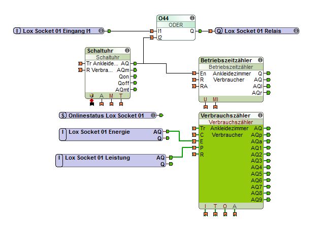

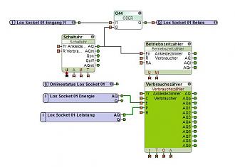

        hab eine kleine Testumgebung aufgebaut:
        Miniserver 7.1.9.30
        Air Extension 7.0.9.7 Gerätestatus "grün"
        Smart Socket 7.1.9.28 Gerätestatus "grün"
        schalte ab heute mittels Schaltuhr ein Lampe 75 Watt (Glühbirne) einmal pro Tag eine Stunde ein.
        Werde die Ergebnisse berichten.
        LG Bert

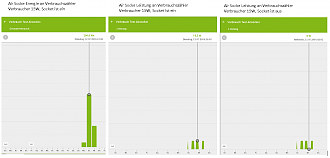

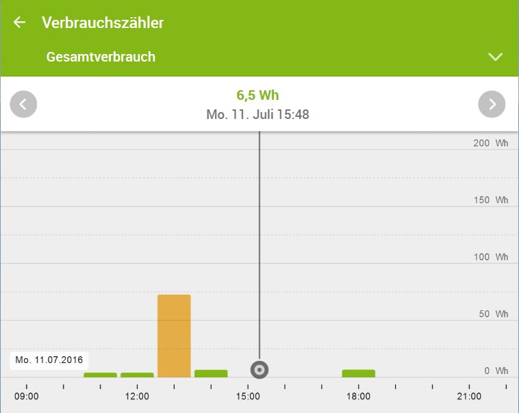

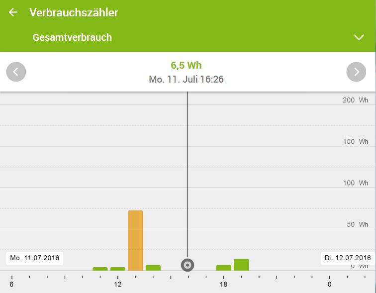

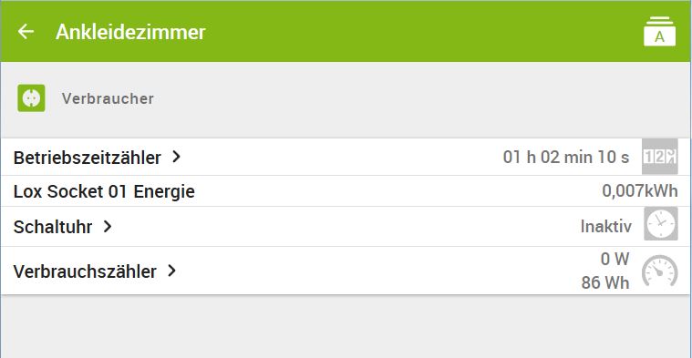

            erste Ergebnisse meines Smart Socket Tests (Testfall siehe Eintrag 8.7. 10:52)
            hätte nicht gedacht, so schnell falsche Werte erzeugen zu können.
            Bei jedem Config - Upload und Restart oder Nezt aus / ein wird der Verbrauchszähler erhöht, obwohl die Lampe nicht brennt
            lediglich zwischen 13:00 und 14:00 war die Lampe eingeschaltet. Danach waren es ca. 79 Wh im Zähler. Wie man in den Statistiken sieht, gibt es aber auch Verbrauchswerte zu den Zeitpunkten eines config Uploads oder MS Netz aus / ein um 18:00 und 19:00.
            Lox Socket 01 Energie liefert ständig einen Wert (hier 0,007 kWh) , obwohl nichts eingeschaltet ist. Dieser Wert wird bei Neustart als ein Verbrauchswert übernommen
            Mittlerweile hat sich der Verbrauchszähler auf 100 Wh hochgeschraubt.
            siehe Bilder ...
            an Lox als Ticket gemeldet #848940. weitere Analysen später, falls sich noch mehr ergibt
            LG Bert

              • 6363
              Coole Sache,
              naja, eigentlich keine coole Sache. Okay, das mit dem Neustart ist mir jetzt noch nicht aufgefallen da ich nicht so häufig einen Neustart mache, Deine Erkenntnisse decken sich hier aber schon mit meinen. Was mich allerdings etwas stutzig macht ist, dass Du in der Stunde Betrieb aber doch ungefähr auf den richtigen Verbrauch kommst. Bei mir waren es dann immer nur so 50-75% des tatsächlichen Verbrauchs. Naja, warten wir mal auf Ergebnisse ohne manuelle Eingriffe.
              Gruß Sven

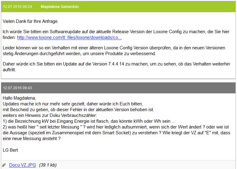

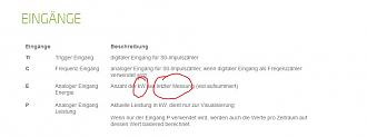

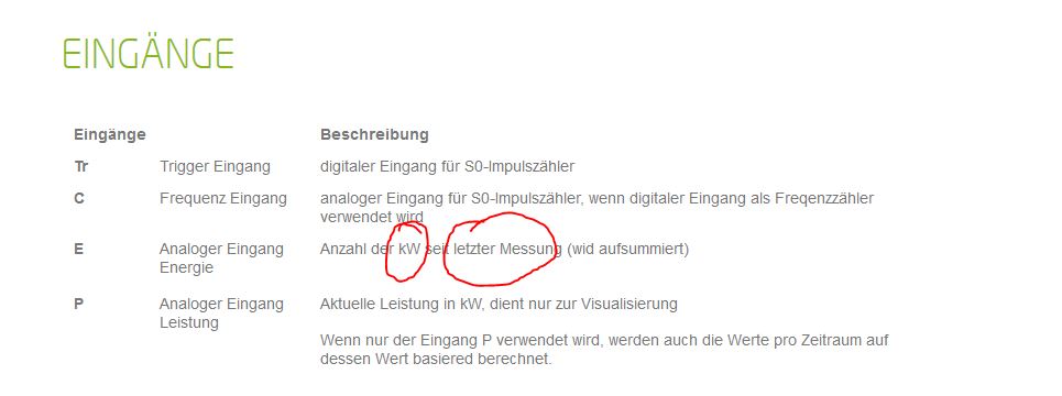

                  hier die Antwort seitens Lox Support und meine Rückantwort
                  mit dem Hinweis auf die fehlerhafte / unklare Docu des VZ,
                  da ich derzeit vermute, dass hier der Hund begraben sein könnte (wie kriegt der Eingang E mit, dass ein neuer Wert da ist, wenn er sich nicht ändert ... (aber reine Vermutung)
                  und bei kleinen Leistungen könnte die Streuung der Messwerte unter die digitalisierungsgrenze fallen ... (Kaffeesudlesen ...)
                  @svethi: hast Du in der Statistik zumindest alle 5 Minuten ein Energiewert drinnen, oder fehlen hier Pakete?
                  @ romildo, svethi: könntet ihr mit der V7.4.4.14 den "Samrt Socket Reboot Fehler" versuchen nachzustellen, damit wir Magdalena Bescheid geben können ? Ich mach derzeit kein Update.
                  LG Bert

                  • 6363
                  Hallo Bert,
                  nein, die Doku ist da schon richtig. Es wird dort der Verbrauch seit der letzten Übermittlung ausgegeben. Dieser Wert ist natürlich kW und nicht kWh.
                  am Verbrauchszähler gibst Du dann an, dass der Wert immer dazuaddiert wird. Soweit ist es alles richtig.
                  wie Du schon richtig erkannt hast, liegt das Problem bei der Verarbeitung von gleichbleibenden Werten und wenn ich einen gleichbleibenden Verbrauch über Zeit X laufen habe, dann ist der Wert, der da übermittelt wird immer der Selbe und genau damit gibt es Probleme. Aber auch nicht generell, sondern sporadisch. Es werden zwischendurch immer mal vereinzelte Übermittlungen einfach ausgelassen.
                  romildo, da hast Du Recht, ich habe noch die 7.3. Da Loxone den Fehler in der 7.3. schon nicht anerkannt hat, er schon mit dem ersten 7-er Release Einzug gehalten hat und die 7.4 schon wieder andere Probleme hatte, waren wir, Loxone-Support und ich, uns einig, dass es keinen Sinn macht das Update durchzuziehen. Ich sollte bereits ein Update von 7.2 auf 7.3 machen um es zu beheben, doch außer lauter nerviger Arbeitet hat dies nix gebracht. Daher hatte ich dem Support gesagt, dass ich erst ein Update mache, wenn der Fehler erkannt und als behoben geführt wird. Wie gesagt, derzeit wird der Fehler ja noch nicht einmal von Loxone anerkannt. Und das obwohl auch Bert gleich das Problem erkannt hat.
                  Gruß Sven
                  • beteigeuze
                    beteigeuze kommentierte
                    Hallo Svethi,
                    Verbrauch kann nicht kW sein (siehe Physikunterricht ... ), außer es wäre eine Leistung über die Zeit, dann aber Leistung über eine Zeiteinheit [ kW mal Zeit].
                    Aber da sollte sich halt Lox dazu äußern.
                    Wenn es, so wie ich vermute ein "Verbrauchspaket" in Wh oder kWh ist, dann stellt sich mir die an Lox gerichtete Frage, wie erkennt der VZ so ein Paket, wenn sich der Wert nicht ändert. Geht der Wert hier kurz auf Null ?
                    LG Bert

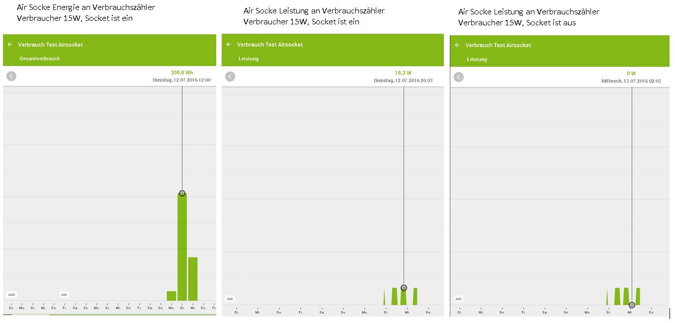

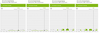

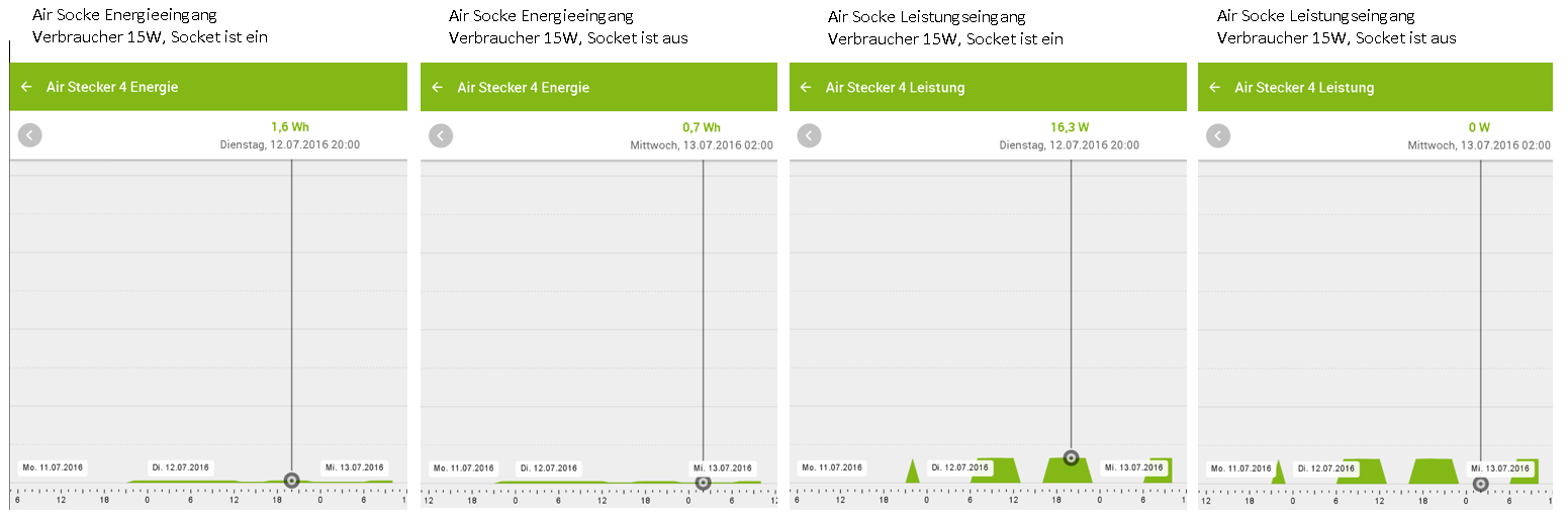

                    • 5178

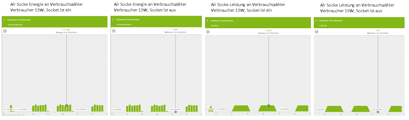

                    Hier mal meine ersten Testergebnisse:
                    Versuchsobjekt Glühlampe 15W
                    Messdaten Glühlampe mittels Messgerät
                    Spannung 230VAC
                    Strom 0.071A
                    Berechnete Leistung: 16.33W
                    Configversion: 7.4.4.14
                    Air Base Version: 7.4.4.12
                    Socketversion: 7.3.1.11
                    Statistikzeitraum: Mittelwert pro Stunde
                    Socket ein über Schaltuhr: Täglich 6:00-12:00, 16:00-22:00
                    Aufzeichnung: Ab Montag 11.07.2016 21:00
                    Bemerkungen:
                    Die Leistungswerte liegen im Durschnitt zwischen 16,3-16,5W
                    Bei 12 Stunden gäbe dies einen Verbrauch von 196,8Wh
                    Angezeigt wird ein Wert von 206,6Wh
                    Die Differenz wäre somit 9,8Wh
                    Nun habe ich mal mittels Messgerät die Stromaufnahme in ausgeschaltetem Zustand gemessen.
                    Ergebnis:
                    Spannung 230VAC
                    Strom 1.78mA
                    Errechnete Leistung: 0,4W
                    Errechnete Energie: 9,6Wh
                    Zusammen ergibt dies ein errechneter Wert von 196.8Wh + 9,6Wh = 206,4Wh
                    Dies kommt dem angezeigten Tageswert sehr nahe.
                    Eine Abweichung wie sie bei Sven da ist, konnte ich in der kurzen Messzeit "noch" nicht feststellen, werde die Lampe aber noch ein paar Tage in Betrieb lassen.

                      Hallo Sven
                      Bei Deinen Aufzeichnungen schwanken ja die Tageswerte und diese sind zudem nur etwa die Hälfte vom Sollwert.
                      Dies ist bei mir nicht so.
                      Eine Erklärung für die Schwankungen der Stundenwerte habe ich keine.
                      (Erster und letzter Wert jeweils ausgenommen, da diese vermutlich vom asynchronen Senden kommen.)
