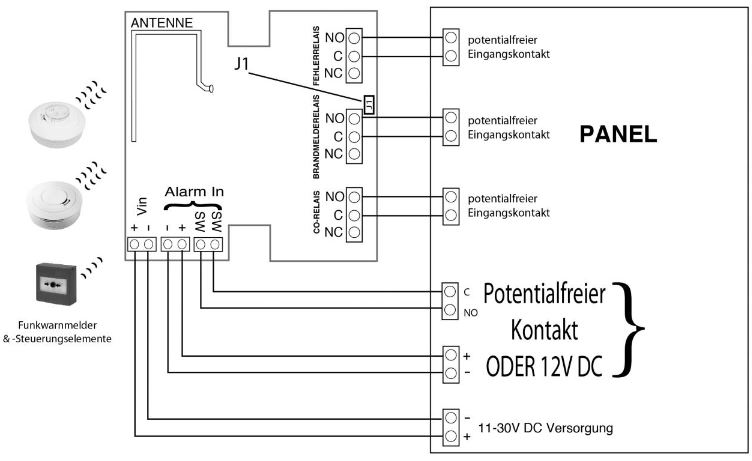

    Plane gerade die Verkabelung des Ei413 Koppelmoduls, um damit meine neuen Rauchmelder an die Loxone anzuschließen.
    - Fehlerrelais und Brandmelderelais sollen auf die Analogeingänge AI3 und AI4 einer Extension gehen (als Digitaleingang markiert). Lt. Datenblatt Seite 5 sind "NO" und "NC" potentialfrei schaltenden Relaisausgänge. "C" wäre damit dann die Masse dazu, korrekt? Kann ich dann die beiden "C" vom Fehler- und Brandmelderelais zusammen auf "Ground" von AI3 und AI4 klemmen?
    - Im Falle eines nächtlichen Einbruchs sollen die Rauchmelder über "Alarm In" des Ei413 getriggert werden. Kann ich dafür den Analogausgang AQ1 auf SW klemmen? Der würde dann mit einem Sprung-Anstieg 10V ausgeben... Für "Alarm-In" + und - wäre die Spannung von 10V ja zu klein.

    Welche Grounds von AI3+4 meinst Du denn? Die Grounds sind quasi die Anschlüsse selbst, da hier ein Potential ran gehört. Wenn Du die beiden Eingänge miteinander verbindest, wird das wohl nicht klappen.
    Potentialfreier Kontakt heißt ja nur, dass hier "von Haus aus" kein Potential vorhanden ist und Du damit machen kannst, was Du willst. Daher ist auch der Eingang mit C beschriftet und nicht mit +-xxxVDC/AC. Hier kommen die 24VDC des MiniServer ran und die NO's führst Du auf Deine Eingänge.
    an den SW Anschlüssen des Moduls muss ein potentialfreier Kontakt, also ein digitaler Ausgang angeschlossen werden. Hier solltest Du auf gar keinen Fall einen Analogausgang anschließen.
    Und wieder einmal bleibt nur die Warnung sich einen Fachmann an die Seite zu holen sonst können Deine Brandmelder eher in Betrieb gehen als Dir lieb ist.

      OK, verstanden. An die "C" Klemmen vom Fehler- und Brandmelderelais kommen 24V Versorgungsspannung vom Miniserver. Die "NO" kommen je einer auf "AI3" und der andere auf "AI4". Bei Alarm oder Fehler werden denn die 24V durchgeschaltet.
      Jetzt noch eine Frage: Warum kein Analogausgang mit "Sprung-Anstieg" (ist doch dann quasi ein Digitalausgang) auf SW? Als richtigen Digitalausgang habe ich dann nur die Relais-Ausgänge mit 230V...? Das leuchtet mir noch nicht ein....

        Weil auf den Eingängen SW ein Potential liegt und deshalb ein potentialfreier Kontakt benötigt wird. Ein sprunghafter Anstieg von irgendeinem anderen Potetial, was keine Durchgang auf beiden SW Kontakten erzeugt bringt rein gar nichts und kann Deine Hardware zerstören.
        Wie eben schon angedeutet, vermitteln mir Deine Fragen, dass dies nicht Deine Hauptdisziplin ist und daher nochmals eindringlich der Rat einen Fachmann mit ins Boot zu holen.
        Btw. Die Ausgänge am MiniServer führen keine 230V das sind potentialfreie Kontakte.
        gruß Sven

          Danke für die Hinweise, das ist nett. Ist nicht mein erstes Projekt (und das Haus steht noch ).
          Also SW vom Ei413 beispielsweise auf Q1 der Extension. Dann sollte ja alles funzen...

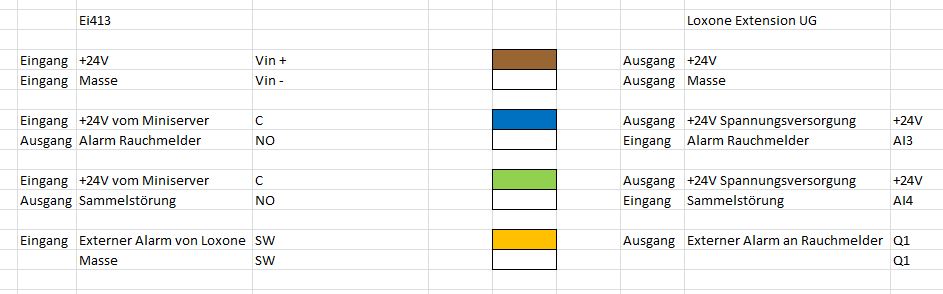

            Hallo, anbei mein Anschlussschema. Bei weiteren Fragen stehe ich gern zur Verfügung:

              Also folgende Hardwarekombination ist bei mir im Einsatz (getestet und funktioniert einwandfrei):
              Rauchmelder Ei650M
              Funkmodul Ei 600MRF
              Koppelmodul Ei413
              Angeschlossen nach oben gezeigtem Anschlussplan.
              Bietet folgende Funktionen:
              - Weiterleitung des Feueralarms an die Loxone Brandmeldezentrale
              - Weiterleitung von Fehlermeldungen der Rauchmelder (verschmutze Rauchkammer oder Batterie leer) an die Loxone (ist bei mir mit einem Mailer verknüpft)
              - Weiterleitung von Alarmsignalen von der Loxone AN DIE RAUCHMELDER. Derzeit ist es bei mir so programmiert, dass die Rauchmelder beim Hauptalarm der Alarmanlage ausgelöst werden.

              Ich habe mit der Hilfe von aderendhülse die genannten Rauchmelder in Betrieb genommen. Verkabelt mit dem oben genannten Anschlusssschema.
              Ein wichtiger Hinweis war bei mir noch, dass man nach Einbindung der einzelnen Rauchmelder mit dem Koppelmodul Ei413 den Jumper (im Koppelmodul) wieder auf "Aus" setzt.
              Sonst bekommt man logischerweise ein "Dauer-An" in der Loxone. Da ich das Koppelmodul jedoch schon "geschlossen" hatte, ist mir das gar nicht mehr aufgefallen.
