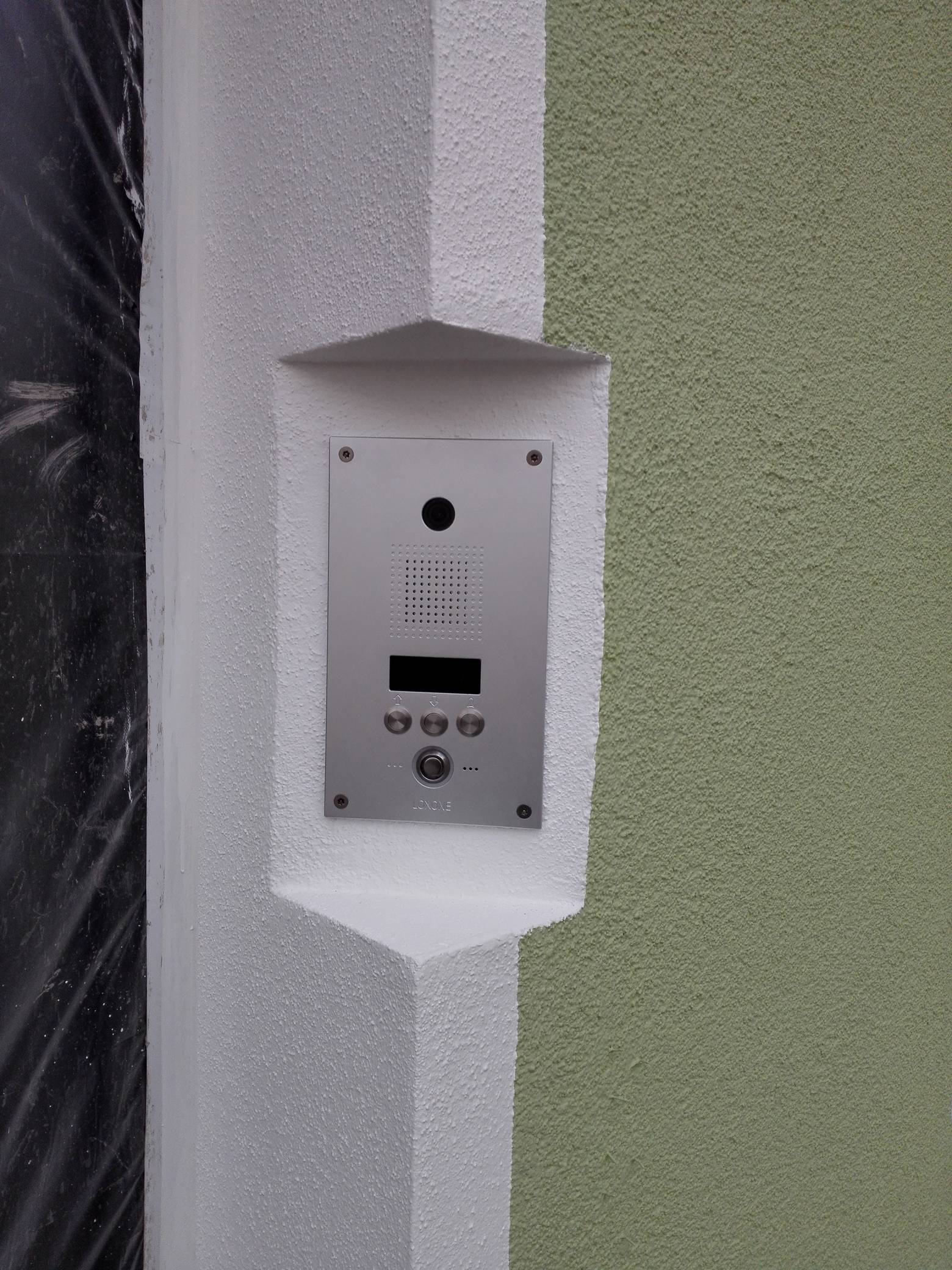

            wir haben die Intercom XL verbaut. Aber nicht in der "normalen" Position.
            Vor dem verputzen habe ich die Ytong Wand schräg bearbeitet und die Intercom dort eingelassen.
            Der Blickwinkel auf die klingelnde Person ist so einwandfrei.

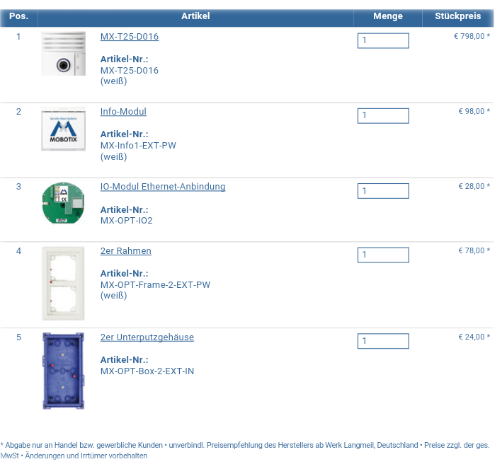

                  Wir haben uns für eine einfache Lösung entschieden: Kameramodul + Infomodul. (Kleine) Taster für Klingel und Licht befinden sich rechts neben der Kamera. Das Infofeld ist frei gestaltbar, ca. 9,3 cm breit und 8 cm hoch.
                  Ich hab's über meinen Loxone-Partner bestellt (s. Stückliste, Achtung Nettopreise!). Wenn du selbst bestellst, ist bei den diversen Shops noch ca. 5% Rabatt drin.
