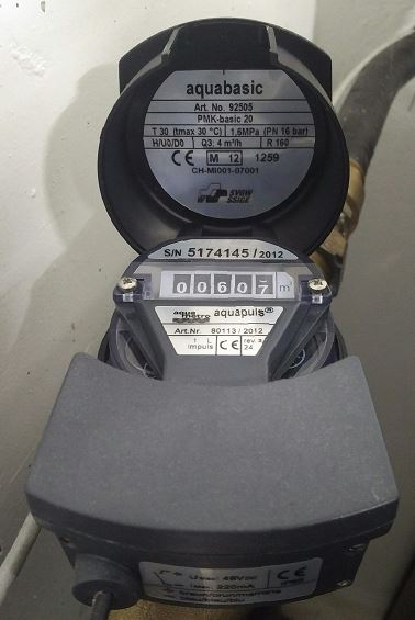

      Ich habe eine aquabasic. 1imp/Liter und kostet um die 50 EUR.
      Gruss Zeki

                        Die Wasseruhren unseres lokalen Versorgers haben auch eine Vorbereitung für eine Leseeinheit. (Siehe die beiden Dorne auf dem Foto)
                        Nach Rücksprache mit dem Hersteller der Wasseruhr habe ich dann eine Lese-Einheit bestellt und per Impulsgeber in Loxone eingebunden.
                        Die Einheit ist vom Zählwerkhersteller Sensus, in meinem Fall eine "Sensus HRI-B4", es wird ein Impuls pro 10L ausgegeben.
                        Bis jetzt läuft es zuverlässig und ich kann keine Probleme feststellen.
