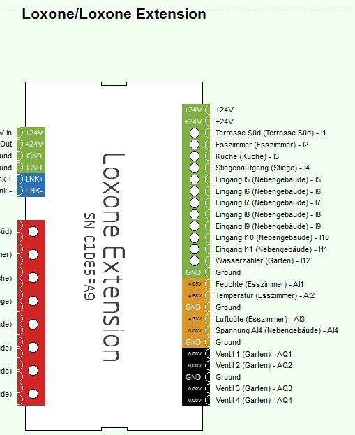

    Habe es gerade auf der Extension ohne Widerstand ausprobiert (Alle Eingänge der MS schon vergeben).
    - Eingang I12 an Verbraucherzähler (Impulsgeber,....), kommt leider kein Impuls im Liveview.
    Liegt es an der Extension od. doch am fehlenden Widerstand?
    Danke.

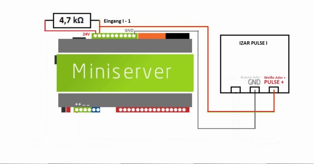

      Nachtrag:
      Üblicherweise wird ein Pullupwiderstand von ca. 4.7kOhm von Loxone vorgeschlagen.
      Siehe LoxoneDokumentation.
      Zuletzt geändert von romildo; 23.04.2017, 21:54.
        @MaxMoritz
        Im verlinkten Technischen Datenblatt Izar Pulse I steht unter anderem:
        Ausgang: Max. Ausgangsstrom: 50 mA | Max. Ausgangsspannung: 30 V
        Open Collector Ausgangsimpedanz: > 1MΩ
        Somit müsste sowohl Schaltung aus Bild Post 33 wie auch Bild Post 35 funktionieren.
        Bei einem Widerstand mit Wert 4.7kOhm fließen an 24VDC maximal I=U/R = 24V/4700Ohm = 0.005A = 5mA
        Der maximale Leistungsabfall am Widerstand errechnet sich aus P=U*I = 24V*0.005A = 0.12VA
        Der von dir vorgeschlagene Widerstand hat 2W er kann genommen werden, es würde aber auch einer mit 1/4W vollkommen ausreichend sein
        Zuletzt geändert von romildo; 28.03.2024, 16:24.

        @romildo
        Herzlichen Dank für Deine sehr kompetente Antwort und Hilfe. Anschluß (gemäß "#35") und Programmierung ging reibungslos über die Bühne. Alles funktioniert nun, wie es soll.

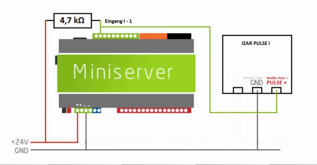

      #33
      Kann ich den Izar Pulse I nach dieser Skizze verbinden?
        • 3313
        #34
        Ich würde nicht die 24V der Versorgung verwenden, sondern die 24V für die DI's.
        Unterschied:
        Die 24V für die DI's haben eine rückstellbare Sicherung drin. Sprich hast du einen Kurzschluss, bricht nur die 24V der DI's zusammen (und diese funktionieren dann nicht mehr), die 24V für den Betrieb des MS bleibt aufrecht.
        Machst du das so wie skizziert, schließt du quasi bei einem Kurzschluss das 24V Netzteil kurz und es fällt alles total aus. Dann suche den Fehler.
        Zusätzlich muss so der Kurzschlussstrom über den Querschnitt des Sensors fließen. Kann dir nicht sagen, ob die dünnen Adern 10A (natürlich je nachdem welches Netzteil du hast) aushalten.
        #35
        Anbei der geänderte Anschlussplan für den Izar Pulse I, Skizze in Ordnung?
