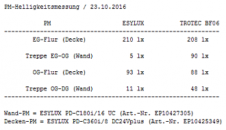

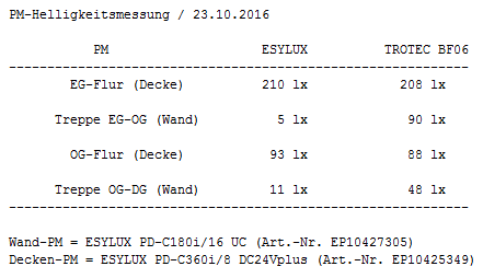

          ... nun endlich die Messergebnisse. Ich habe an 2 Decken-Präsenzmeldern und 2 Wandpräsenzmeldern die Helligkeit mit den Messwerten des Luxmeters TROTEC BF06 verglichen. Ergebnis:
Ansichten: 539
Größe: 7,5 KB
          Bei den Decken-PMs ist die Übereinstimmung gut, bei den Wand-PMs katastrophal.
          Ich bin jetzt etwas ratlos. Ich werde wohl meinen Elektriker bitten, das Ganze mal an ESYLUX weiterzugeben.
