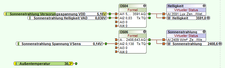

        ich habe auch gerade den Multi-Sensor in Betrieb genommen und mich erstmal über die 4 Sensoren "gewundert".
        Habe dann mal eine passende Formel gestrickt, so wie es in den Unterlagen stand.
        Werte kommen, aber irgendwie sieht mir der Lux-Wert für strahlenden Sonnenschein und Süd-Ausrichtung klein aus.
        Sollte da nicht was im Bereich über 20.000 und mehr sein?

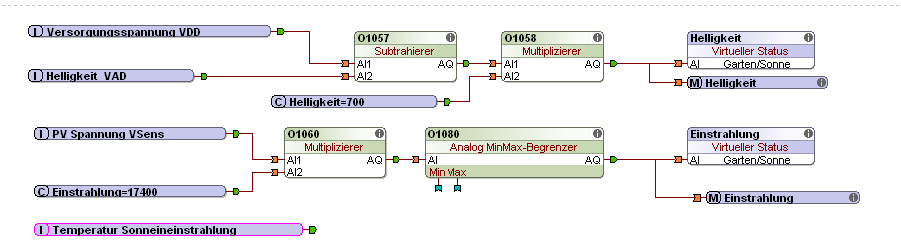

          Servus. Der Sensor wie im Blog war noch etwas anders. Der wurde einmal geändert.
          Der vsens x17400 ergibt die Einstrahlung. Vdd-vadx700 ergibt die Helligkeit.Habe ich aus der Beschreibung des Sensors.
          Bezüglich Offline vermute ich das die Verkabelung nicht optimal ist?
          Eventuell zu lange Abzweigungen.
          Grüße Thomas

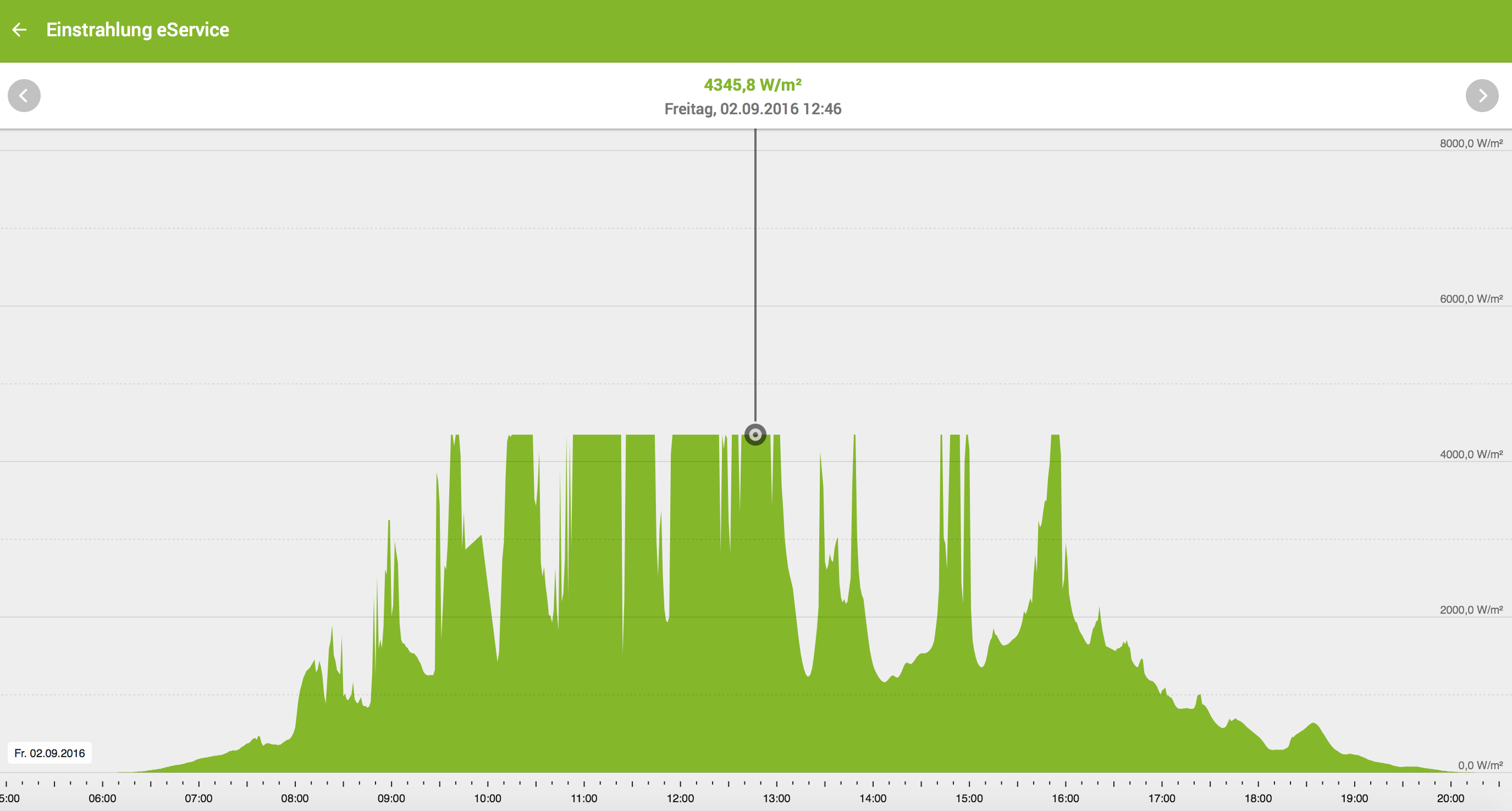

                  ich habe gerade ebenfalls den DS2438 in der aktuellen Version in Betrieb genommen. Ich erhalte wie erwartet 4 Werte: Zuordnung der DS2438 Eingänge: VDD = Betriebsspannung, VAD = Helligkeit, XSENSE= Einstrahlung
                  Ich verwendet die auch o.g. Formel
                  Auswertung Helligkeit:
                  Helligkeit (Lux) = ((VDD - VAD) * 700),
                  Auswertung Solarsensor (Basis für 800W/m²):
                  Einstrahlung (W/m²) = (XSENS * 17400)
                  Heute (wolkenloser Spätsommertag) erhalte ich damit eine Solare Einstrahlung von 4340 W/m2 und eine Helligkeit von 3470 Lux.
                  Der Lux Wert müsste eigentlich deutlich höher sein, lt. Anleitung wird dieser bis 7000 Lux gemessen - dass dies offensichtlich in der Praxis nicht der Fall ist, wurde im Post #6 ja bereits festgestellt und beim Hersteller bemängelt.
                  Mein Verständnisproblem: Laut Anleitung von eservice liegt die Sonneneintrahlung bei optimalen Bedingungen bei etwa 800 W/m2 in Deutschland (vglb. mit Wikipedia 900 W/m2). Wie ist dann mein heute gemessener Wert von 4340 W/m2 zu bewerten. Muss dieser noch einer Sensorkorrektur unterzogen werden oder handelt es sich hier um gar keinen absoluten Wert? Im Downloadbeispiel von eservice finde ich im Script (für eine Symcon) die Zeile mit der Formel
                  $einstrahlung1 = ($XSENS * 17400) * $sensorabgleich ; //Abgleich auf 800W/m2
                  mit dem Kommentar
                  $sensorabgleich = 1.0 ; // Individueller Abgleichwert des Sensorwerts.
                  // +0.1 = ca. +100W/m2 (Normalerweise ist hier keine Aenderung notwendig)
                  Also doch eigentlich keine Kalibrierung notwendig um einen einigermaßen passenden Wert zu erhalten?! Oder denke ich hier falsch? Für Tipps wäre ich dankbar.

                    Es kam am 20.09 die Antwort von eService:
                    hat ein wenig gedauert. Es schaut so aus, als ob in der Produktion des Sensors nicht korrekt war. Sie sollten keinen Wert von 250mV über den Tagesverlauf sehen. Möchten Sie uns den Sensor zur Nacharbeit an uns zurück senden? Ich würde Ihnen einen Rücksendeschein und Portoaufkleber zusenden.
                    Das habe ich bejaht und heute bekam ich den Rücksendeschein und Portoaufkleber per E-Mail.
                    Wer die gleichen Probleme hat (Eingang VSENS 250mV entspricht 4350 bei Multiplikation mit 17400) und den Sensor kürzlich erworben hat, dem empfehle ich, sich direkt an den Support von E-Service zu wenden. Ich hatte in Beitrag #10 auf einen anderen Thread verlinkt, wo ich einige Screenshots mit Statistikdaten hochgeladen hatte. Zum Problem mit dem Helligkeitssensor hat eService nichts geschrieben, aber mit der Formel und dem Limit von 5V bei 1-Wire kann nur max. 3500 Lux gemessen werden.

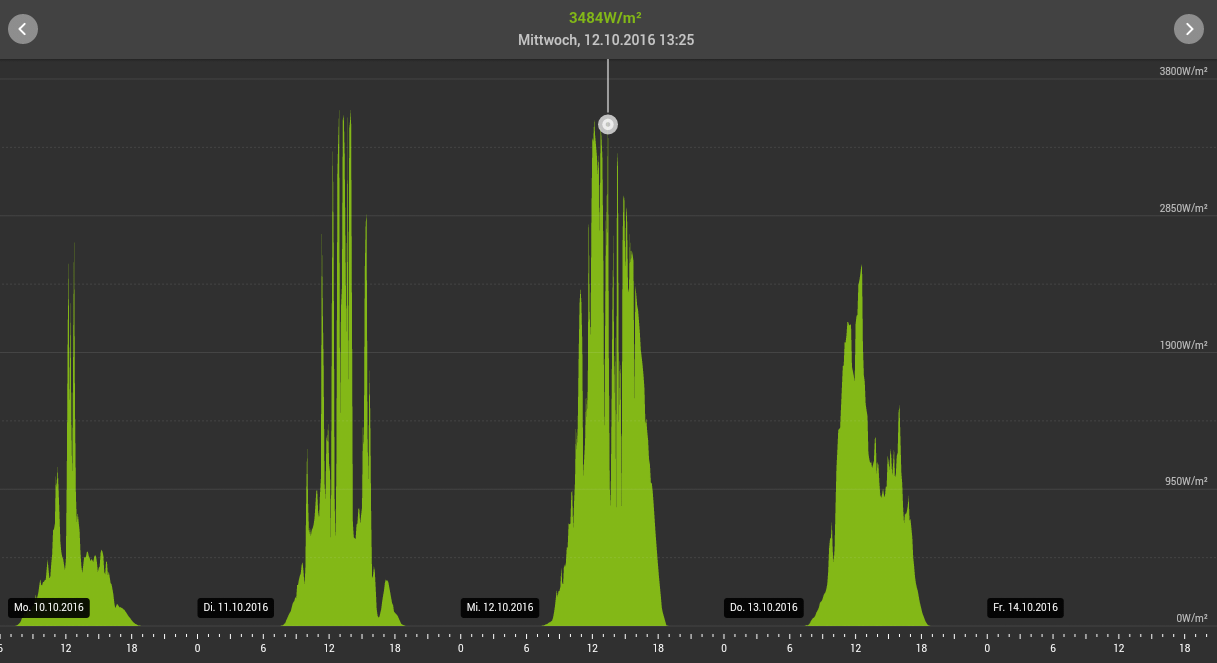

                    • Leo Kirch
                      • 831
                      Hi Jan,
Ansichten: 901
Größe: 63,6 KB
                      zum Vergleich meine Werte der letzten Tage. In Anbetracht, dass das Wetter nicht grad super war sind die Werte m.M. viel zu hoch.
                        • 3318
                        ... Die Jahressumme der Globalstrahlung liegt in Deutschland zwischen 900 und 1.200 kWh pro m² und Jahr auf eine horizontale Fläche, das entspricht im Durchschnitt ca. 100 bis 135 W/m². In Spanien beträgt die Globalstrahlung etwa 2.000 kWh/(m² · a) (230 W/m²), in der Sahara 2.500 kWh/(m² · a) (285 W/m²).
                        Wenn die 3400W/m² stimmen würden, wäre der Planet Erde nicht bewohnbar.
                        Nicht mal ein Faktor 10 würde helfen. 340W/m² passt für Tage mit "nicht grad super Wetter" hinten und vorne nicht.
                        Faktor 100 könnte hinkommen. An einem Regentag, an dem vielleicht die Sonne einen winzigen Einfluss hat, wirst vielleicht auf 50 kommen. Müsstest mal bei Sonnenschein schauen wo du mit Faktor 100 landen würdest.
                        Du kannst z.B. die Wetterkarte von awekas.at vergleichen, dort gibt es diverse Stationen die Globalstrahlung messen und die Werte veröffentlichen.
                        Zuletzt geändert von Thomas M.; 14.10.2016, 08:46.
