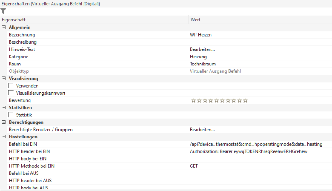

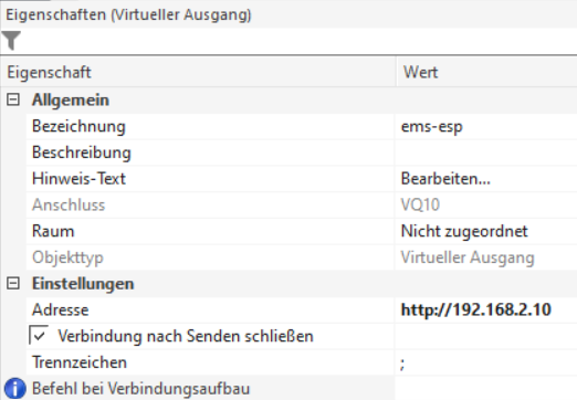

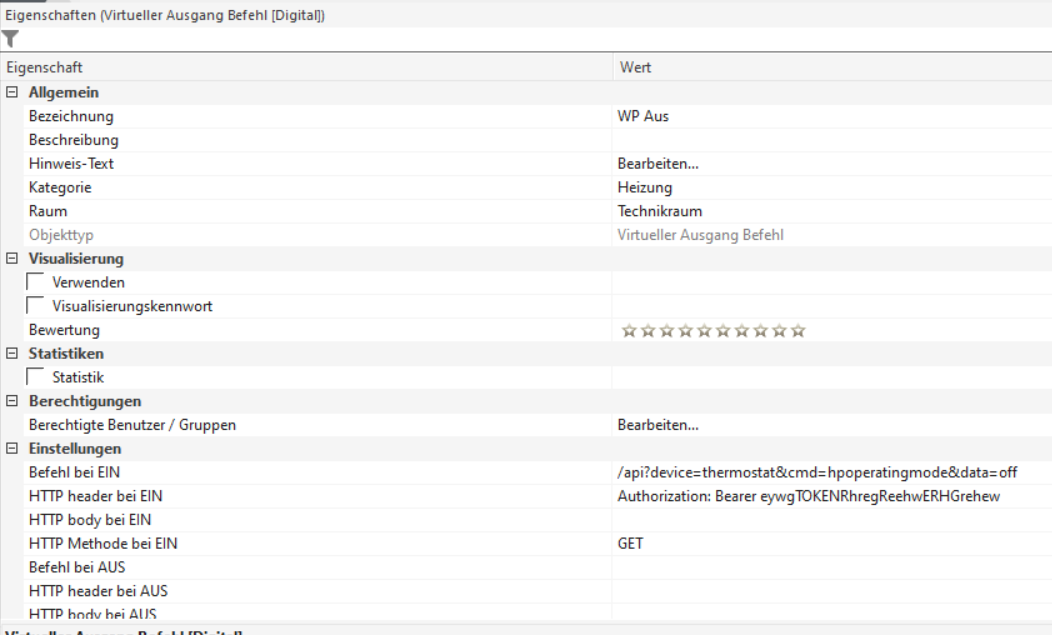

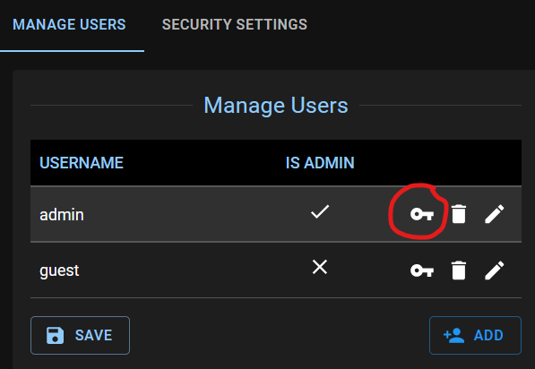

                #38
                Ich versuchs mal:
                Entweder Token erstellen unter Security->Benutzer->Schlüssel
Ansichten: 1277
Größe: 24,0 KB
                oder unter Settings-> "Bypass Access Token authorization on API calls​" aktivieren.
Ansichten: 1025
Größe: 114,1 KB
                Wichtig ist auch die Einstellung unter Formatting Options-> Boolean Format API/MQTT "1/0"
                Standard ist hier glaube ich "true/false"
                Der virtuelle Http-Eingang in Loxone tut sich mit Zahlen einfacher als mit Text.
                Die weiteren Screenshots zeigen die Eigenschaften vom virtuellen Ausgang und 2 Befehle.
                Wärmepumpe Sommermodus (aus)
                Wärmepumpe Wintermodus (heizen)
                Die Beispiele sind mit Token. Ohne Token, einfach den http header weglassen.
                Viel Spaß damit.
