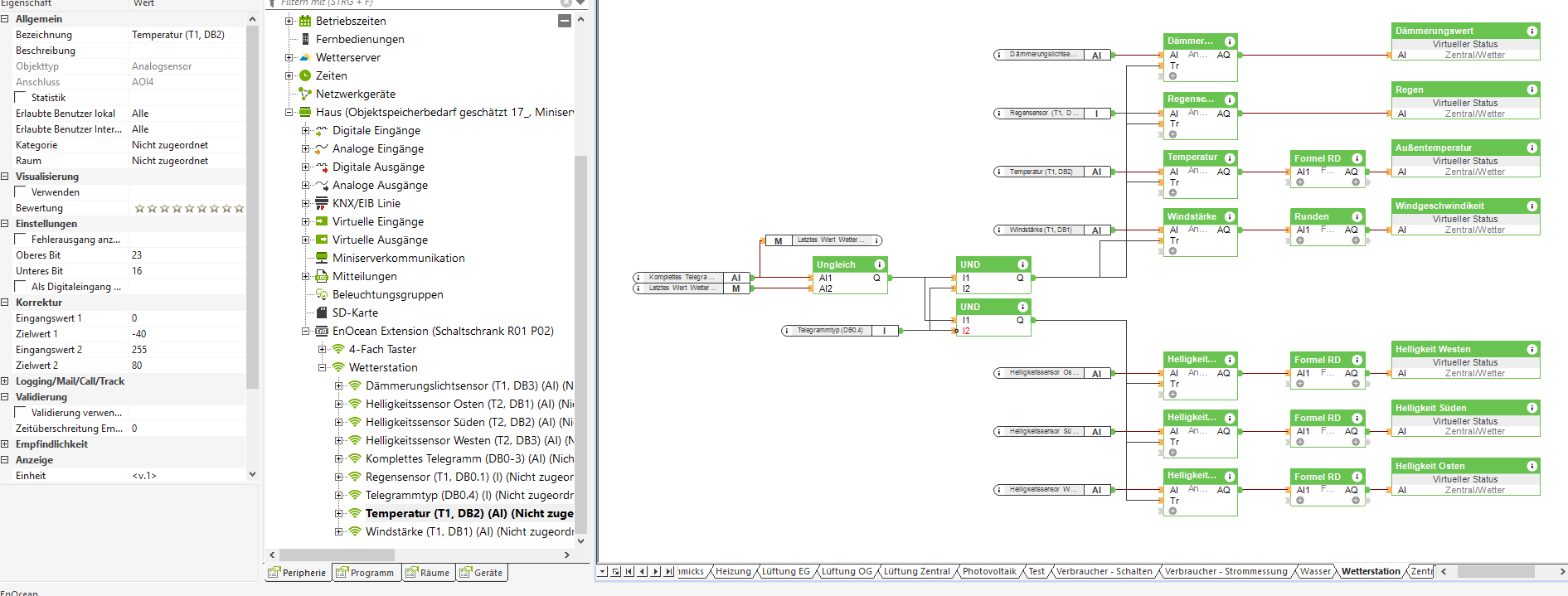

              So, hab mir jetzt trotzdem mal überlegt wie man das Auslesen des Multisensors direkt in Loxone realisieren könnte (auch wenn ich noch keinen habe). Herausgekommen ist ein Konstrukt wie im Bild im Anhang zu sehen. Wenn ich die Funktelegramme richtig interpretiere, sollte das Bit 4 von DB0 aussagen ob es sich um das Telegramm 1 (Bit = 1) oder 2 (Bit = 0) handelt. Da dieses Bit mit jedem Telegramm toggeln sollte (da ja auf Telegramm 1 immer Telegramm 2 folgt bzw. auf Telegramm 2 irgendwann wieder Telegramm 1), habe ich dieses Bit auf einen Tastschalter-Baustein gelegt. Dieser Baustein gibt mir einen kurzen Impuls aus (0,02 Sekunden) und zwar wahlweise nur für die steigende Flanke (Telegramm 1) bzw. die fallende Flanke (Telegramm 2), das sind dann die Ausgänge Qon bzw. Qoff.
              Jetzt lese ich die restlichen Datenbytes (Regen, Temperatur, Wind, Sonne usw.) über eigene Sensoren am benutzerdefinierten EnOcean Gerät aus und lege diese jeweils auf eigene Analogspeicher. Sobald dann der passende Impuls kommt (Qon bzw. Qoff) wird der jeweils passende Analogspeicher getriggert und der Wert auf einen Merker gesetzt. Diese Merker können dann beliebig in Loxone verwendet werden.
              Keine Ahnung ob das wirklich so funktioniert, für mich sieht es aber plausibel aus

                    So, 1,5 Jahre später steht das Haus und der Eltako Multisensor (Wetterstation) ist auf dem Dach montiert. Nun habe ich gestern auch die Muse gefunden und das zugehörige EnOcean-Wetterdaten Funkmodul (FWS61-24V DC) angeschlossen und in Loxone konfiguriert. Und was soll ich sagen, es funktioniert. Grundlegend war sogar der oben schon gepostete Screenshot funktionstüchtig, allerdings habe ich das Ganze noch etwas modifiziert, da die zwei Telegramme nicht zwingend abwechseln geschickt werden. Anbei findet Ihr nun nochmals meine Konfiguration als Screenshot.
                    Kurz zur Funktionalität, das Wetterdaten-Sendemodul sendet zwei verschiedene Funktelegramme. Im ersten Telegramm befinden sich die Dämmerungswerte, der Regensensor, die Temperaturwerte und die Windstärke. Im Zweiten Telegramm befinden sich die Werte zur Helligkeit der drei Himmelsrichtungen. Beide Telegramme unterscheide ich mit den zwei UND-Bausteinen und anhand des Bits 4 im Telegramm. Mit dem Ungleich Operator ganz links prüfe ich nur ob sich das Telegramm zum Vorgängertelegramm geändert hat und erzeuge in dem Fall einen Impuls (siehe https://www.loxwiki.eu/pages/viewpag...pageId=9339459). Danach werden die jeweiligen Werte der Telegramme in Analogspeichern festgehalten und ggf. am Ausgang nochmals mittels Formelbaustein gerundet bzw. mittels Virtuellem Status in der Oberfläche ausgegeben. Alles kein Hexenwerk, wichtig ist jeweils nur, dass man auf die richtigen Bits/Bytes des Telegramms zugreift.
                    Der Eltako Multisensor (185€) + Wetterdaten Sendemodul FWS61-24V (50€) lassen sich somit nathlos in Loxone einbinden. Gesendet werden die Temperatur (-40-80 °C), Regen (ja/nein), Windstärke (0-70m/s), Dämmerungswerte (0-999Lux) und die Helligkeitswerte Oste, Süden Westen (0-99kLux). Da die Wetterstation keine drehenden teile besitzt, wird sie vermutlich auch ziemlich verschleißfrei sein. Bei dem günstigen Preis handelt es sich um eine sehr gute Wetterstation, einziges Manko, sie besitzt keinen Luftfeuchtigkeitssensor.
