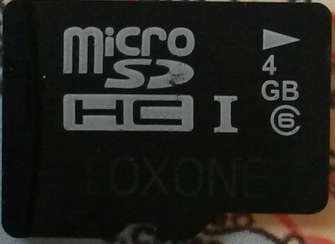

          Also die zerschossene 4GB Karte dürfte dann schon die angebliche Industriekarte sein.
          Hab die bekommen nach der Umstellung von 2GB auf 4GB
Name: SD Karte.JPG
Ansichten: 552
Größe: 24,9 KB
          • Benjamin Jobst
            Benjamin Jobst kommentierte
            Jop, das dürfte die Industriekarte sein - allerdings hat auch deine genauso wie unsere nicht Class 10 sondern Class 6?

          Loxone hat vor einiger Zeit von 2GB auf 4GB-Karten umgestellt. Sowohl die standardmäßig verbauten als auch die, die man nachbestellen kann.
          Empfehlung habe ich jetzt keine bekommen, nur die Aussage, dass die 4GB-Karten Class 10 Industry-Karten von Toshiba oder Samsung sind. Ich gehe von MLC-Karten mit etwas höheren Schreibzyklen aus...

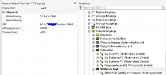

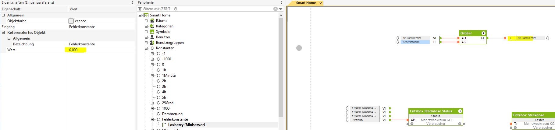

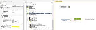

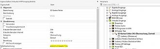

              Kann sein das es eine blöde Idee ist aber könnte man die Speicherkarte periodisch per SPS Befehl testen und bei einen Fehler >0 einen Mailer aktivieren oder Sicherung mit Loxberry
              Klicke auf die Grafik für eine vergrößerte Ansicht  Name: SD Karten Test.JPG Ansichten: 1 Größe: 54,8 KB ID: 62553
              wie könnte da die Befehlserkennung ausschauen??
              Klicke auf die Grafik für eine vergrößerte Ansicht  Name: SD Kartentest II.JPG Ansichten: 1 Größe: 93,8 KB ID: 62554
Name: SD Kartentest III.JPG
Ansichten: 395
Größe: 35,1 KB
              Zuletzt geändert von AlexAn; 31.10.2016, 20:49.
              • Wörsty
                Wörsty kommentierte

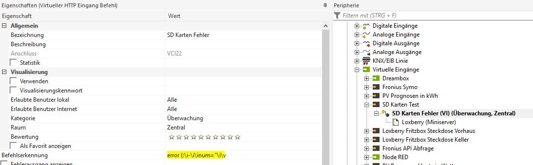

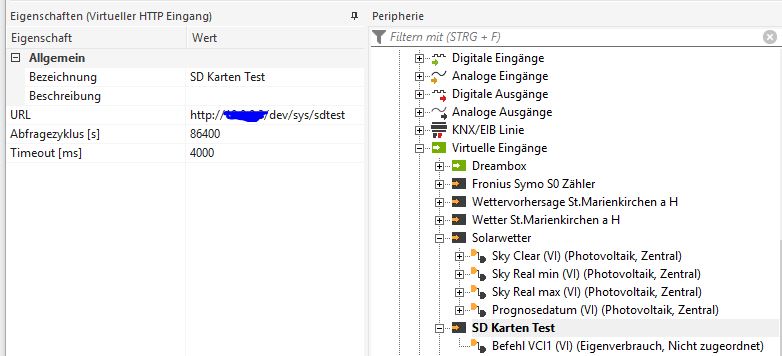

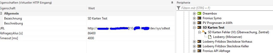

                Das mit dem Error kann man über http://miniserver/dev/sys/sdtest auslesen.
                Und im http://miniserver/dev/fsget/log/def.log steht ggf. auch sowas wie 2017-07-06 19:37:08.258;SDC number of errors: 4
                Sofern ich das richtig interpretiere und die Aussage in #37.2 auf den Aufruf http://miniserver/dev/sys/sdtest bezogen und damit die Meldung hinter no error gemeint ist, müsste dies ja einfach zu realisieren sein.
                Man legt einen Virtuellen HTTP Eingang an. URL: http://127.0.0.1/dev/sys/sdtest
                Im dazugehörigen HTTP - Befehl die Befehlserkennung: error (\v
                Erhalt einer 1 würde dann ja bedeuten, dass die Karte defekt ist.

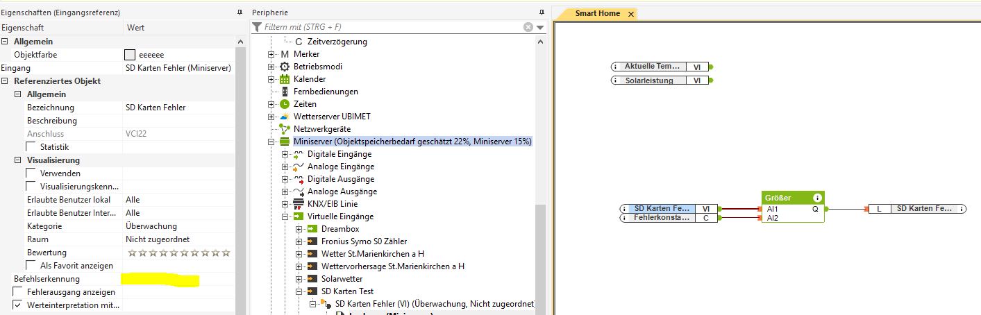

                Hab im Post #42 die Screenshots von meiner Programmierung eingefügt!

                      Klicke auf die Grafik für eine vergrößerte Ansicht  Name: sd karten test.JPG Ansichten: 1 Größe: 43,7 KB ID: 105881
                      Klicke auf die Grafik für eine vergrößerte Ansicht  Name: sd karten testII.JPG Ansichten: 1 Größe: 77,4 KB ID: 105882
                      Klicke auf die Grafik für eine vergrößerte Ansicht  Name: sd karten testIII.JPG Ansichten: 1 Größe: 83,2 KB ID: 105883
                      falls es jemand braucht
                      Zuletzt geändert von AlexAn; 06.07.2017, 17:37.
                        Du könntest ja die Karte trotzdem mal auslesen und schauen ob bei Dir auch .....no error (1..... als Antwort kommt.
                      • jodelkoenig
                        jodelkoenig kommentierte
                        Die defekte Karte zeigte "error (1 89341)". Die neue zeigt "no error (0 0)"
                        Dann ist die richtige Befehlserkennung: error (\v
