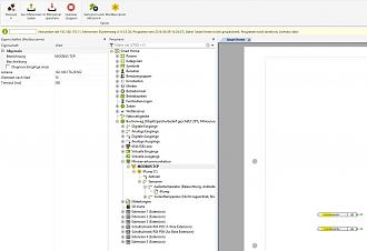

    Probiere mal fogendes siehe Bilder:
    IP Adresse mußt du abändern -->Adresse deiner Wärmepumpe.
    Die Befehlsliste hast du ja von mir schon beommen.
    PS: Setzt den Abfragezyklus zum probieren auf 5 Sekunden runter
    mfg asd1234

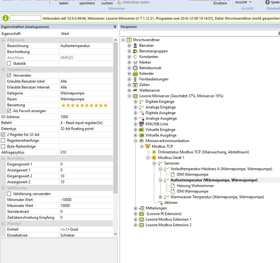

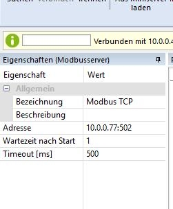

      Hab euch meine IDM Programmierung aus meiner Config in den Anhang kopiert. Hier könnt Ihr schauen wie ich die Modbuskommunikation aufgebaut habe und die Daten verknüpft. Ich hoffe ich kann euch damit weiterhelfen. Wenn man bei der Modbuskommunikation die IP der Wärmepumpe eingibt kommt hinten :502 dazu das passt das sucht er sich anscheinend automatisch raus. Den rest dann aus meinem Dokument entnehmen und nachbauen. Normalerweise dürfte es dann ohne weiteres klappen und kann natürlich auch noch erweitert werden da ich noch nicht alles in der Programmierung habe.

          Die Modbus Adresse ist lediglich zum zuweisen der Gerät. Zum Beispiel IDM 1, Fernseher 2, Musikanlage 3, ....
          Ist bei IDM das myIDM Aktiviert? Hast du Miniserver und Wärmepumpe im gleichen Netzwek? Ansonsten die IP Adresse der Wärmepumpe eingeben die Sensoren und Aktoren mit den richtigen Werten eingeben und dann sollte allles klappen. Ist dein Onlinestatus in der Config unter der Miniserverkommunikation auf grün?

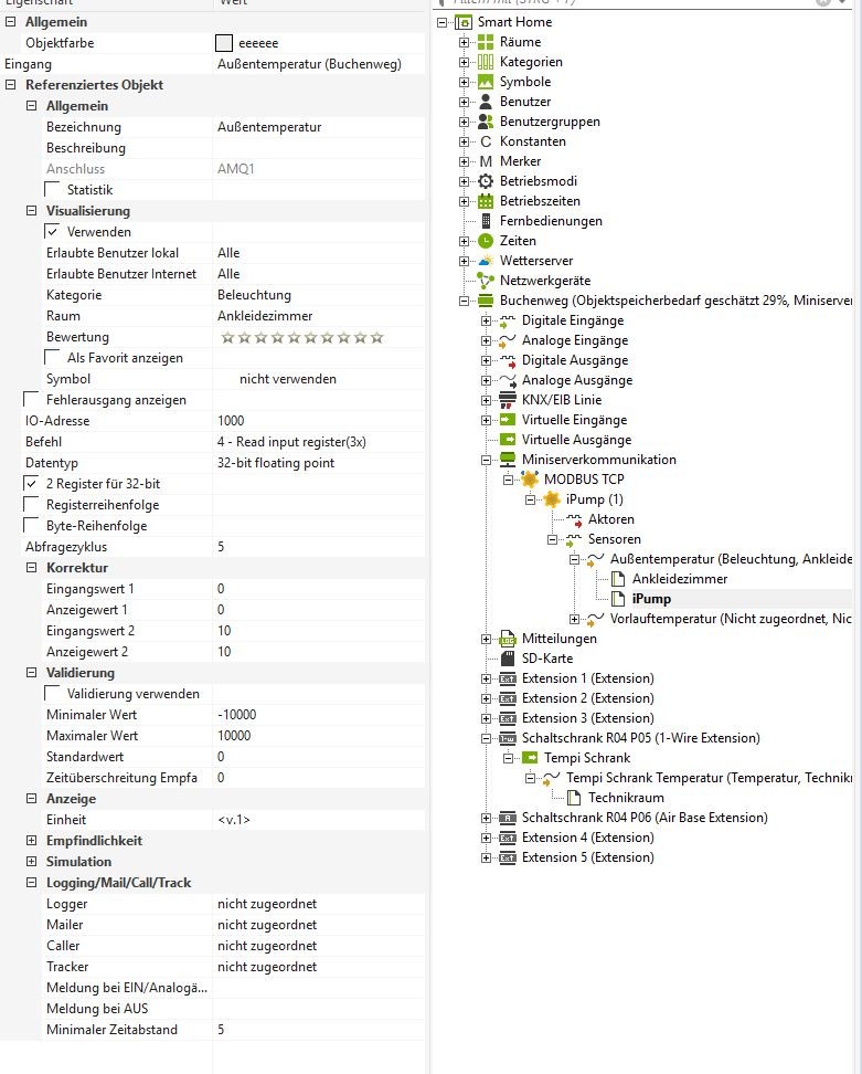

                  Hier der Auszug, meine IP (Wärmepumpe und Miniserver) sind fix vergeben.

                    Du hast bei dir Diagnose Eingang angekreuzt ( den hab ich bei meiner siebener config gar nicht ev. mal rausnehmen)
                    Was mir jetzt wieder einfällt.
                    Hatte am Anfang auch Proleme.
                    Lösche am Anfang auf jeden Fall mal Betriebsart System raus (hatte da auch so meine Probleme beim ändern des Betriebsmodus habs dann aus Zeitmangel aufgegeben) ----> Wenn du da schon was falsches eingestellt hattest hängt sich in der Wärmepumpe was auf.

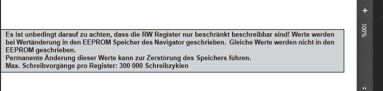

                    PS: Mit den ändern von Daten würde ich sowieso vorsichtig sein weil der eprom nur beschränkt beschreibbar ist
                    siehe Anhag

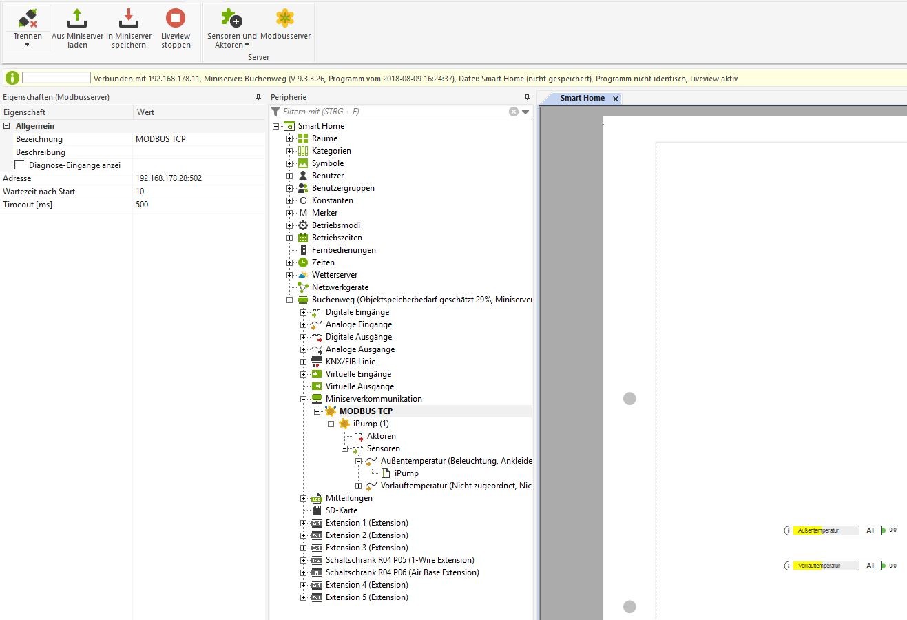

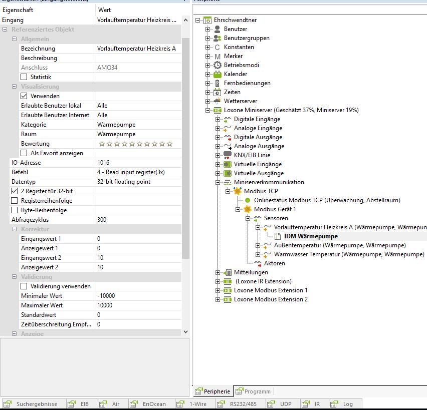

                            ich klinke mich hier auch mal ein. Ich versuche vergebens meine IDM iPump Wärmepumpe über Modbus TCP in Loxone zu integrieren. Könnt ihr mir hier helfen?
                            Settings sind nach Anleitung vom Forum hier. Zudem wurde noch der Port TCP502 geöffnet. Die WP ist über Netzwerk und Internet erreichbar. Lediglich die Kommunikation über Modbus funktioniert nicht.

                              ich lasse diesen Thread mal wieder aufleben.
                              Zum einen hatte ich das Problem wie bei meinen Vorrednern auch. Alles richtig konfiguriert (wie im Forum beschrieben).. trotzdem keine Kommunikation vom Miniserver mit der IDM iPump.
                              Ich habs dann irgendwann sein lassen, da die WP ja auch autark ihren Dienst verrichtet.
                              Dann.. Heute morgen hab ich mich nochmal dran gesetzt und in der Fritzbox zum testn bei den externen Portfreigaben der WP den Port 502 komplett geöffnet. Und siehe da es funktioniert. Vielleicht als Tipp für diejenigen bei denen es immer noch nicht funktioniert.
                              Zum anderen habe ich gemerkt, dass sich anscheinend einige der Registeradressen geändert haben. Ich habe die Navigator 2.0 und die verlinkte Doku weiter oben ist von Navigator 1.0
                              Mit goog hab ich leider nichts gefunden. Hat jemand einen Tipp wie man zu der Doku für den Modbus TCP der Navigator 2.0 kommt??
