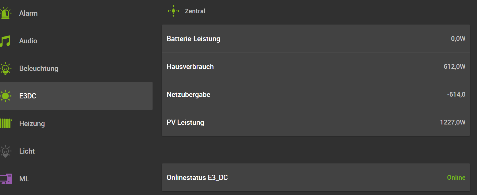

ID: 39959 Guten Abend,
                              heute bin ich endlich erfolgreich:
                              • michi74
                                michi74 kommentierte
                                Super, herzlichen Glückwunsch. Kannst du bitte mal deine Einstellungen aufführen.
                              #30
                              hier mal ein paar Einstellungen und Bilder
                              PV: IO 68
                              Batterie: IO 70
                              Hausverbrauch :IO 72
                              Netz: IO 74
                              Negative Werte werden nicht als negativ angezeigt, sondern hex FFFF (65525 ->). Aus dem Grund die Formel für Batterie und Netzleistung. Vielleicht geht es ja auch anders.

                                macgee kommentierte
                                Durch die Verzögerung des "Größer Vergleiches" werden bei Schwankungen um den Nullpunkt kurzzeitig falsche Werte ausgegeben. Ich habe es mit dem Status Baustein gelöst --> siehe Post #58
