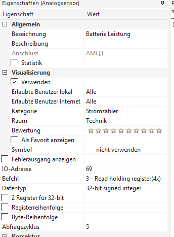

          Zitat von Ulf G
          ich hab noch ein bisschen probiert - wichtig ist Datentyp 32-bit signed integer. Dann klapp es auch mit den Negativwerten.
          Bei mir klappt es nicht mit den Negativwerten.
          • macgee
            macgee kommentierte
            Lies mal Post #58.
            Ciao macgee

            Hallo Zusammen, ich möchte das Thema nochmal beleben, oder gibt es ein neueres dazu? Ich möchte nun auch mal meine E3DC in Loxone integrieren. Dazu habe ich den Energiemonitor genutzt. Was mir jedoch hier nicht ganz klar ist. Die E3DC liefert ja nur einen gemeinsamen Modbus Parameter für den Hausübergabepunkt also Bezug und Lieferung in einem, richtig? Auf welchen Eingang würde ich diesen beim Energiemonitor legen? Oder kann ich den Energiemonitor gar nicht nutzen? Habe ich richtig verstanden, dass ich aufgrund der Abfrageintervalle Statistiken nicht nutzen kann und dafür weiter das normale E3DC Portal nutzen sollte, richtig?
            Konkret habe ich das hier eingestellt für Netzbezug - leider springt die Anzeige immer wieder (laut E3DC Portal gerade bei +- 5 Watt) von Bereichen zwischen 0,005 KW auf 65,530 KW) - was mache ich falsch?
            Klicke auf die Grafik für eine vergrößerte Ansicht  Name: netzbezug.jpg Ansichten: 0 Größe: 86,3 KB ID: 235663
            Zuletzt geändert von Gast; 16.02.2020, 09:34.
            • br80
              br80 kommentierte
              ich habe das bei mir so gemacht: Den Wert Leistung am Netzübergabepunkt in Watt habe ich an einen Formel Baustein. Formel I1/1000 dann an den Energiemonitor Eingang PV.
              Den gleichen Wert Leistung am Netzübergabepunkt in Watt habe ich mit einer selbstgebauten Logik versehen. Wenn der Wert positiv ist dann geht er an einen Verbrauchszähler (Bezug). Wenn er negativ ist dann geht er an einen Verbrauchszähler (Einspeisen). Von diesen Verbrauchszählern gehe ich an den Energiemonitor. Baustein Bezug AQ an Ev und Baustein Einspeisen AQ an Ed. Bei den Verbrauchszählern ist drauf zu achten dass wieder die Formel den richtigen Wert berechnet. Bei mir ist es (I1*-1)/1000.
              Ich habe bei Datentyp 16-bit signed integer.
            • 7663

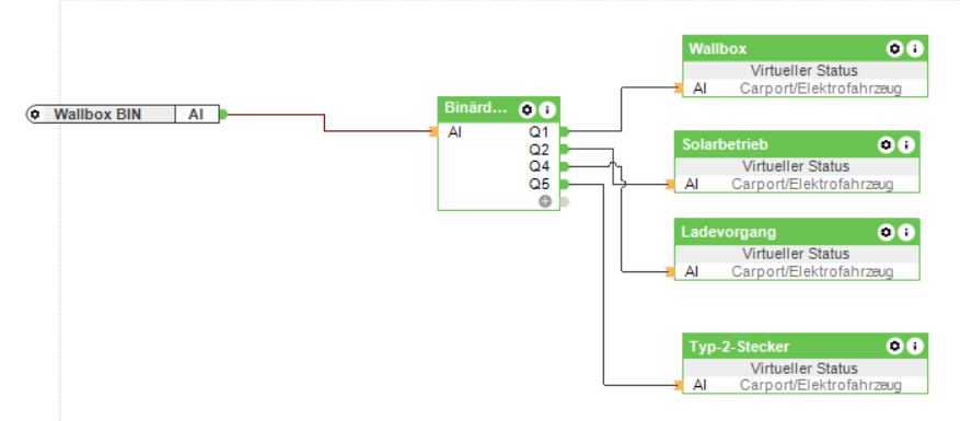

                      Hallo zusammen
                      Ich aktiviere dieses Thema nochmals. Ich habe nun über Modbus die E3DC einbinden können und kann auch alle Werte korrekt auslesen. Die negativen Werte wie weiter oben beschrieben korrigiert. Dann klappts auch perfekt mit dem Energiemonitor.
                      Nun meine Frage zur Wallbox. Die einzelnen Werte habe ich per Bitdecoder korrekt entschlüsseln und auslesen können. Wie kann ich nun aber die Werte anpassen und vor allem dann wieder zurückschreiben. Gemäss Dokumentation sollten ein paar Werte wie z.B. Solarbetrieb auch geändert und wieder geschrieben werden. Dies müsste über einen Aktor und dem Schreibwert 05H ja grundsätzlich funktionieren. Wie kann man das nun aber korrekt in Loxone bauen? Wie gehe ich mit dem Thema Bit und zurück zu Dezimal um?
                      Danke für euer Feedback. Bin noch ein Newbe in Loxone und wage mich direkt an dieses Thema
                      Viele Grüsse
                      Jan
Ansichten: 1147
Größe: 58,2 KB
                        • 7663
                        #88
                        Modbus nutze ich nicht, da es mir zu eingeschränkt war.

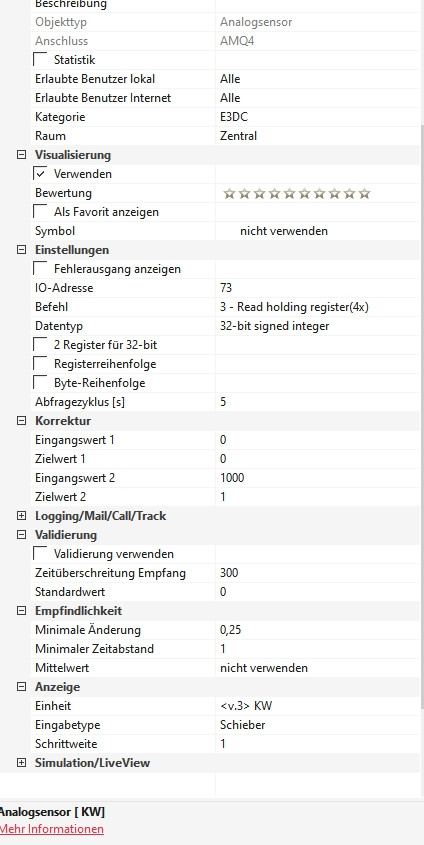

                          Bin auch gerade dabei eine E3DC einzubinden. ModBus Kommunikation läuft schon mal.
                          Die markierten Registeradresse zeigt es schon mal an
                          Hat jemand eine Config in Verbindung mit dem Energiemonitor welche Werte/Einstellungen Umrechnungen notwendig sind.
                            Wenn du einen Loxberry hast, kannst das E3DC Plugin nutzen, so musst nichts umrechnen etc.
