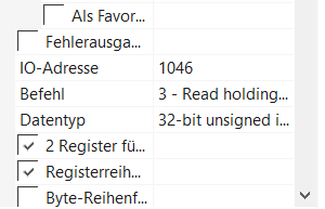

                    Ich wollte ähnliches wie du machen. Einfach zum Test ob ich die Raumregelung besser hinbekomme als ETA
                    Also zuweisen der Register am ETA Touch hast du hinbekommen (service Zugang). Dort siehst du auch welche Register lesbar und Les/Schreibbar sind.
                    Vorlauf-Sollwert ist nicht schreibbar.
                    Du brauchst zwingend die aktuelle Firmware am MS (zumindest am MS GO)
                    den Modbusserver am MS hast du noch hinbekommen?
                    Dann fügst du einen analog Sensor hinzu.
                    Beim Modbusserver Adresse = IP ETA Touch
                    Modbus Gerät Adresse (=ETA Touch) lässt du auf 1 (ist bei ETA fix)
                    IO Adresse: Register ID
                    Befehl: 3- Read holding register
                    Datentyp: 32-bit (un)signed integer (je nachdem ob du negative Werte hast oder nicht)
                    2Register für 32bit: checked
                    Registerreihenfolge: chekced

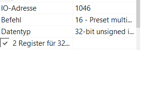

                        edit:
                        Glaube habe es hinbekommen.
                        Wert= Wertx65536

                          2) Werte Schreiben
                          ja das ist nicht so trivial
                          Zumal nicht viele Register beschreibbar sind
                          Also als erstes "coil Register" definieren => Beitrag #12
                          Dann Werte umrechnen => #12
                          Mein Testprogramm für HK ein/aus sah so aus
                          HK ein: Konstante 1803
                          HK aus: Konstante: 1802
                          Werte mit 65536 multiplizieren und die dann als analogwert auf den Ausgang schreiben
