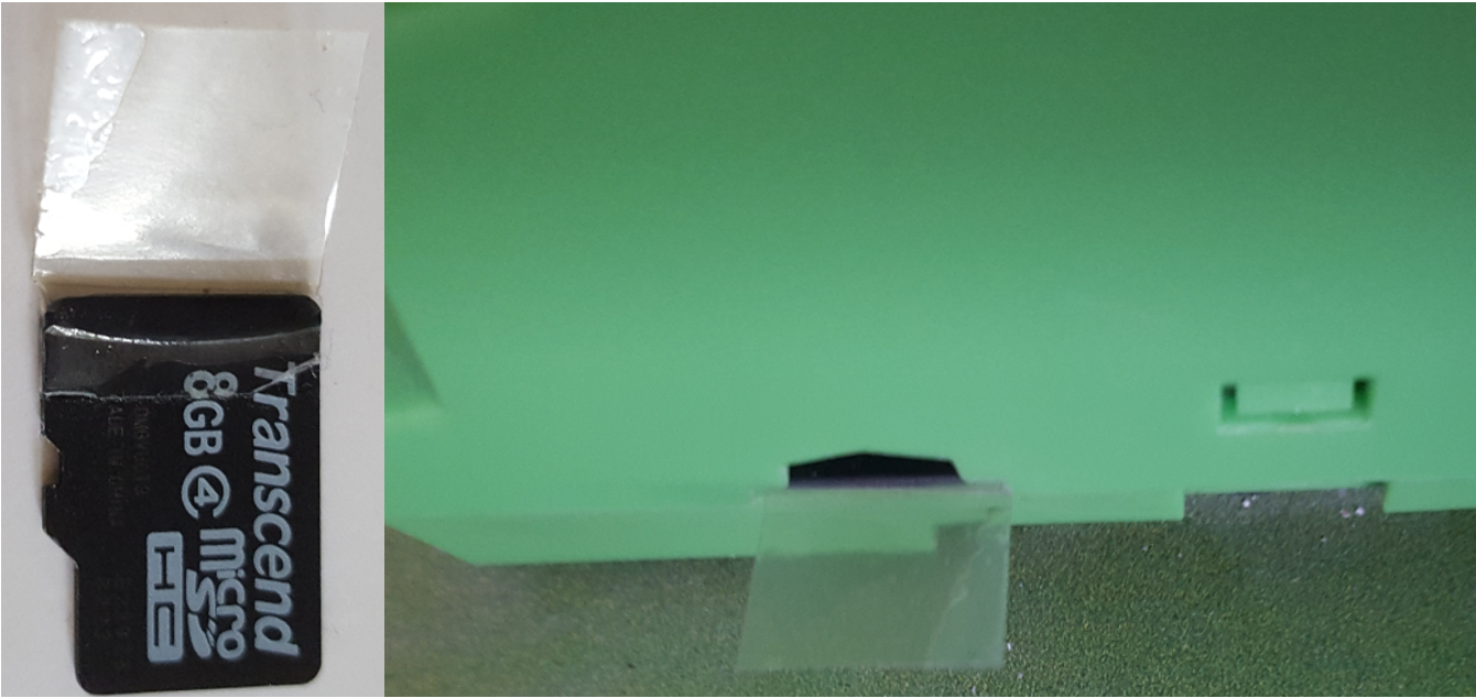

        Und hier noch ein kleiner Tipp von mir, für alle welche keine Verlängerung haben.
        Ich mache immer ein Klebeband an meine SD-Karten.
        Vorteile
        SD-Karte kann ohne Werkzeug entfernt werden
        SD-Karte fällt beim Einsetzen in MS nicht mehr ins Gehäuse wenn man den Schacht nicht trifft
Ansichten: 1635
Größe: 1,44 MB
        lg Romildo
