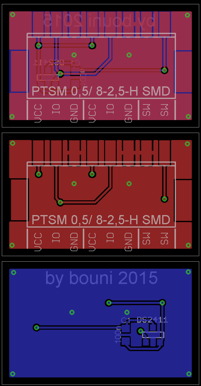

    ich bin auf die Geschichte mit den DS2411 als günstige Fensterkontakte Sensorik über 1-wire aufmerksam geworden und habe mir gedacht das ich da eine nette SMD Platine basteln könnte die die Verkabelung und Anwendung der DS2411 einfach macht. Hier mein erster Entwurf (von oben nach unten: beide Layer, TOP Layer, BOTTOM Layer gespiegelt):
    Als Steckverbinder werde Ich wohl PTSM 0,5/ 8-2,5-H SMD R44 verwenden, die haben 8 Anschlüsse, 3 um VCC, DATA, GND anzuschliessen, 3 weitere um die selben Signale weiterzuschleifen und 2 um den Reed Kontakt anzuschliessen.
    Auf der Oberseite der Platine wird der Steckverbinder sitzen, unten der DS2411 im SOT23 Gehäuse und ein 100nF in 0603 Bauform (davon hab ich noch ~5000 rumliegen).
    Was haltet Ihr von einer solchen Platine?
    Ich Würde mich über Kritik oder Verbesserungsvorschläge freuen!

        • 3317
        Die Platine schaut ok zu sein. Also von der Pin-Belegung des DS2411er in SOT23 Bauform.
        100nF auf der 5V Seite dürfte kein Fehler sein. Vermutlich wirds ohne dem Kondensator genauso funktionieren, aber egal.

          • maxw
            • 1411
            Also Interesse hätte ich nur wenn jeweils 2 DS2411 drauf sitzen ... mit 2 Reed Kontakt Anschlüssen.
            Denn bei den meisten Fenstern muss ich offen/gekippt/geschlossen unterscheiden, und da ist 1 Bit zu wenig :-)
            Müsste dann auch ein 6-fach und ein 4-fach Kontakt oder eben ein 10-fach Kontakt sein

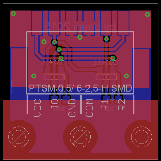

                So, fertig
                Ich hab mich entschlossen für das abschlaufen die selben Anschlüsse zu nehmen, da eine Belegung mit 2 Drähten laut Phoenix zulässig ist.
                VCC, DATA, GND und der gemeinsame GND für die Reed Kontakte sind in dieser Variante doppelt belegt.
                Die 6-fach Buchse ist auch noch n gutes Stück günstiger als die 8-fach.
                Die Materialkosten sind sogar fast die selben mit 2.96€/Stk inkl. 2x Reed Kontakte

                    @buoni welche Chip Kontakte schaltest du eigentlich über die Reed Kontakte?
                    Imho sollte man die GND des Chips schalten weil das die wenigsten Störungen verursacht. Aber du scheinst nicht GND zu schalten, was dann? 5V oder Signal?

                      Morgen,
                      @maxw: Ich schalte den GND! Hab's eben nochmal nachgeprüft.

                        Oh, noch was was mir gerade so einfällt, sollte man noch Montagelöcher oder eine Möglichkeit den Schirm aufzulegen vorsehen?
                        • maxw
                          • 1411
                          Ja bitte, Schirm jedenfalls zum auflegen & weiterschliefen
                          • Bouni
                            • 01.09.2015
                            • 291
                            Reicht's den Beilaufdraht (sofern sowas bei Telefonkabel überhaupt vorhanden ist!?) in eine seperate Klemmepacken, oder ne grosse Kupferfläche vor der klemme mit 2 Löchern für nen Kabelbinder damit man das leitend auflegen kann?
