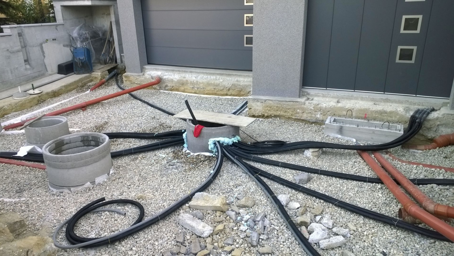

    Guten Abend!
    Hab heute einen Wassermelder (sieht gleich aus wie der von Loxone, ist aber von Amazon) im Kabelschacht in der Einfahrt montiert. Alles angeschlossen, Schacht geflutet, kein Alarm!
    Ewig herumprobiert mit anderem Wassermelder, Klemmstellen kontrolliert, Wasser von Zisterne oder Brunnen (wegen Leitfähigkeit), ... Im Endeffekt hat sich herausgestellt, dass der Sensor nur im Schacht nicht funktioniert, in einer Plastikdose mit Wasser aber schon.
    Da der Schacht einfach ein eingegrabener Betonring mit betoniertem Boden ist, habe ich die Vermutung, dass das irgendwie mit der Verbindung Richtung Erde zusammenhängt, da die Plastikdose ja isoliert ist.
    Die 24V kommen vom Netzteil für die Sensorik/Aktorik, dessen GND ist mit den Netzteil von MS und Extensions verbunden.
    Ich habe (noch) keine Verbindung zw. 24V GND und PE... kann es damit zusammenhängen?
    Hat einer der Elektrikprofis einen Rat für mich oder kann das gar erklären?
    EDIT: hab noch ein Bild vom Schacht eingefügt. Rund um den Schacht ist jetzt aber schon mit Schotter aufgefüllt...
    Besten Dank im Voraus

    schliess mal die zwei anschlüsse des sensors mit nem draht kurz und schau ob es dann funktioniert (im schacht). für mich klingt das nach einem verkabelungsproblem.
      • 3272
      Würde ich auch vermuten.
      Es gibt keinen logischen Zusammenhang zwischen "oben ok" und "unten im Schacht nicht ok".
      Das Ist kein Hokuspokus-Sensor, das sind nur 2 "Nägel" die das Wasser mehr oder weniger niedrigohmig verbinden. Egal ob von Loxone, Amazon oder selbst gebastelt.
      Ich habe schon irgendwann mal vorgerechnet, dass das bis zu einem Widerstand vom Wasser zwischen den "Nägeln" von ca. 20kOhm funktioniert.
      Also egal ob Regen- oder Trinkwasser.
      Solche Sensoren würden nur bei vollentsalztem, sprich destillierten Wasser ein Problem haben.
      "Ich habe (noch) keine Verbindung zw. 24V GND und PE... kann es damit zusammenhängen?"
      D.h. du hast alles auf SELV, dann ist ein Erdschluss der 24V Seite des Sensors völlig egal, kann ja kein Strom fliessen, wenn GND nicht auf Erde liegt.
      Kannst ja die Situation mit Messgerät nachmessen. Schacht fluten und vom Sensor, jeder Klemmstelle, also überall bis zum analogen oder digitalen Eingang messen, wie die Spannung ist.

        Gast Das habe ich schon gemacht funktioniert, ebenso habe ich im Klemmkasten in Schacht die Anschlüsse des Sensors gebrückt --> OK Demnach funktioniert die Kabelstrecke vom Schacht zur Loxone.
        Thomas M. Der Sensor ist eigentlich immer "unten" nur einmal ist das Wasser im Schacht und einmal steht eine Plastikdose im Schacht. Deine Rechnung kenne ich
        Schaut so aus als müsste ich nochmal alles nachmessen, wäre ja wieder zu einfach gewesen, wenn man den Sensor nur anschließen hätte müssen
          • 3272
          Und hat der Sensor, also einer der beiden "Nägel" irgendwie Kontakt zum Boden - also doch eine Art Erdschluss? Dürfte eigentlich keinen Einfluss haben.
          Ob SELV oder PELV. Bei PELV wäre nur der "24V Nagel" auf Erde ein Problem.

            Du kannst ja mal versuchen das Wasser im Schacht (Sensor funktioniert nicht) in eine Schale geben. Dann dürfte das gleiche Wasser in der Schale auch nicht funktionieren.
            Ich würde aber keinen Zusammenhang mit dem Beton sehen. Das Wasser wäscht aus dem beton kalziumhydroxid aus dem beton gelöst und ausgewaschen. Umso weicher das wasser ist, umso mehr. Also wird das Wasser immer härter, je länger es im Betonschacht ist. Umso härter das Wasser, umso leitfähiger wird es.
            Wenn du hartes Wasser in den Betonschacht einfüllst, kann der Beton ja nicht den "Kalk" aus dem Wasser aufnehmen. Also würde das Wasser ja nicht weniger leitfähig werden.
            Keine Ahnung. Vielleicht ist das ABB Teil mit Auswerteelektronik und Relaiskontakt besser geeignet.

              Hast schon im gefluteten Schacht versucht den Kontaktabstand zu verringern?
              Büroklammer, Draht, ... irgendwas. Irgendwann muss der digitale Eingang ja 1 werden. Und das ohne Kontakte kurzzuschliessen
              Vielleicht gleich unter Wasser ausprobieren. Solange verringern, bis sich was tut. Multimeter mit in den Schacht nehmen?
              Kannst mal ein Foto machen? Manchmal sieht man erst auf einem Foto was da vielleicht schief gehen könnte.
              Also eines mit Sensor im gefluteten Schacht, wo der digitale Eingang nicht anspricht, eins mit angesprochenem Sensor in der Schale, ... einfach um alles besser nachvollziehen zu können.
              Denn es klingt alles unlogisch und merkwürdig.
              Der Sensor müsste ansprechen. Wenn du den Schacht flutetst, wird sich das Wasser über kurz oder lang durch den Beton ändern, aber nicht in 5 Minuten.
              Und wenn sich das Wasser ändert, dann wird es maximal leitfähiger aber nicht weniger leitfähig bis hin zum destillierten vollentsalzten Wasser.
              Es muss irgendwas ganz banales sein, an was wir überhaupt nicht mehr denken, weil wir schon beim "Beton verändert das Wasser" angekommen sind.
              Mich würde das Thema so lange nicht in Ruhe lassen, bis ich weiss was da los ist und wenn ich Stunden im Betonschacht knien müsste
              PS: Vielleicht ist das ein Hinweis ... Auszug aus der Betriebsanleitung vom Kemo 158.
              "Zugelassene Kabellänge zu den Wasserfühlern: max. 5 m mit normalem Kabel, max. 100 m mit abgeschirmtem Kabel, wenn das Abschirmgeflecht mit dem Minuspol der Versorgungsspannung verbunden wird."
              Bei dir geht das Kabel von der Extension oder Miniserver bis zum Schacht. Sind ja jenseits der 5m.
              Könntest ja verifizieren. Wasser im Schacht funktioniert ja nicht. Das "nicht funktionierende" Wasser nimmst mit und probierst den Wassermelder mit kurzem Kabel. Vielleicht liegts ja an dem.
