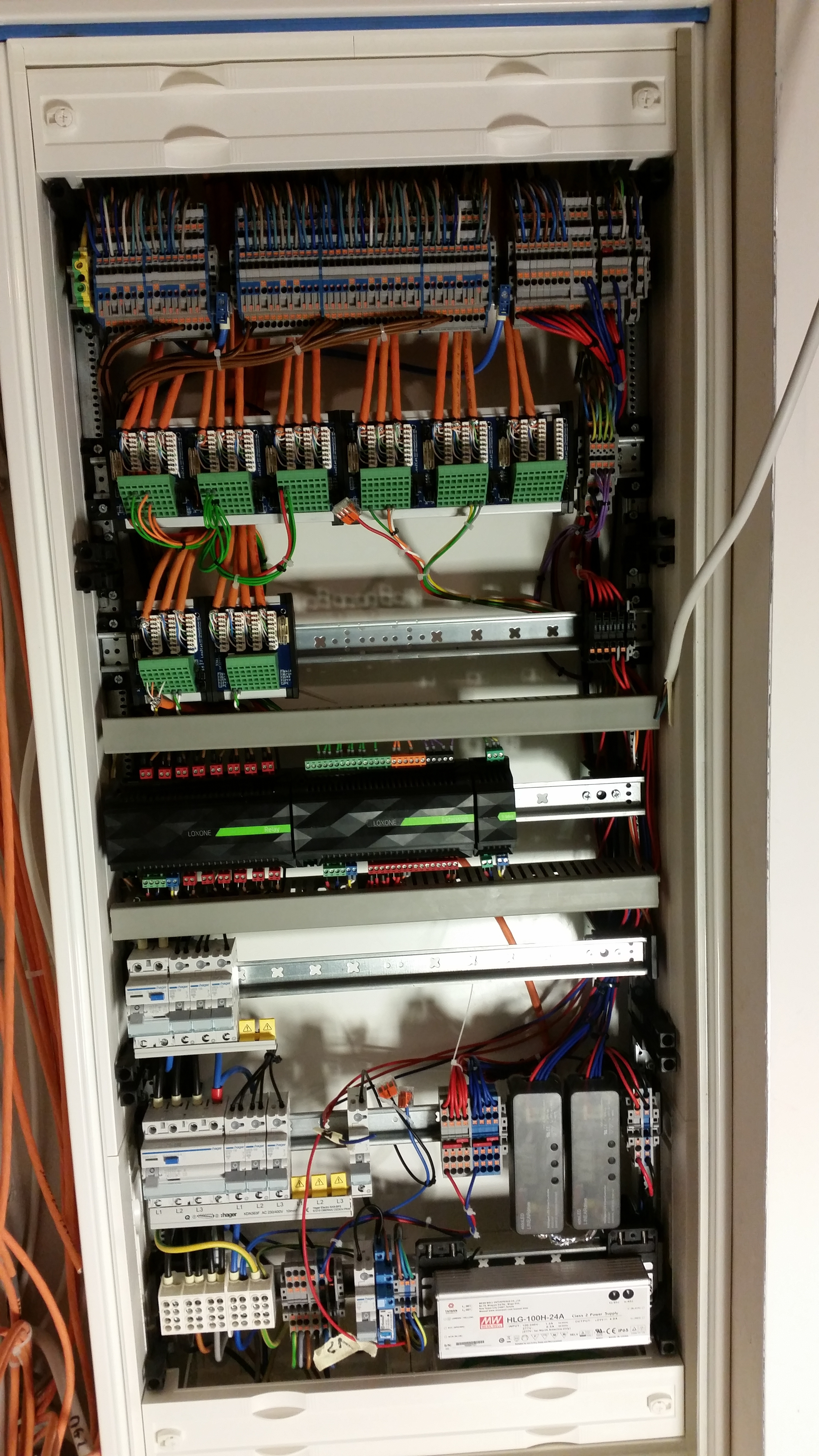

          Anbei mal ein Foto (etwas älter, noch nicht fertig...), das ist meine UV im OG:_
          Da kannst Du rechts unten sehen: LSS, Relays und Netzteil, darüber die beiden eldoled Treiber, von dort dann 3 Hutschienen weiter oben, habe ich die 24V + Seite der Beleuchtung auf Sicherungsreihenklemmen geführt um bei Bedarf zu trennen und eben auch den Dimmer zu schützen.
          ganz oben rechte Seite sind die Anschluss-Reihenklemmen für die Kabel in die Räume. rot +24V und dunkelblau die GND Seite.
          Klicke auf die Grafik für eine vergrößerte Ansicht  Name: image_8063.jpg Ansichten: 1 Größe: 8,67 MB ID: 87063
