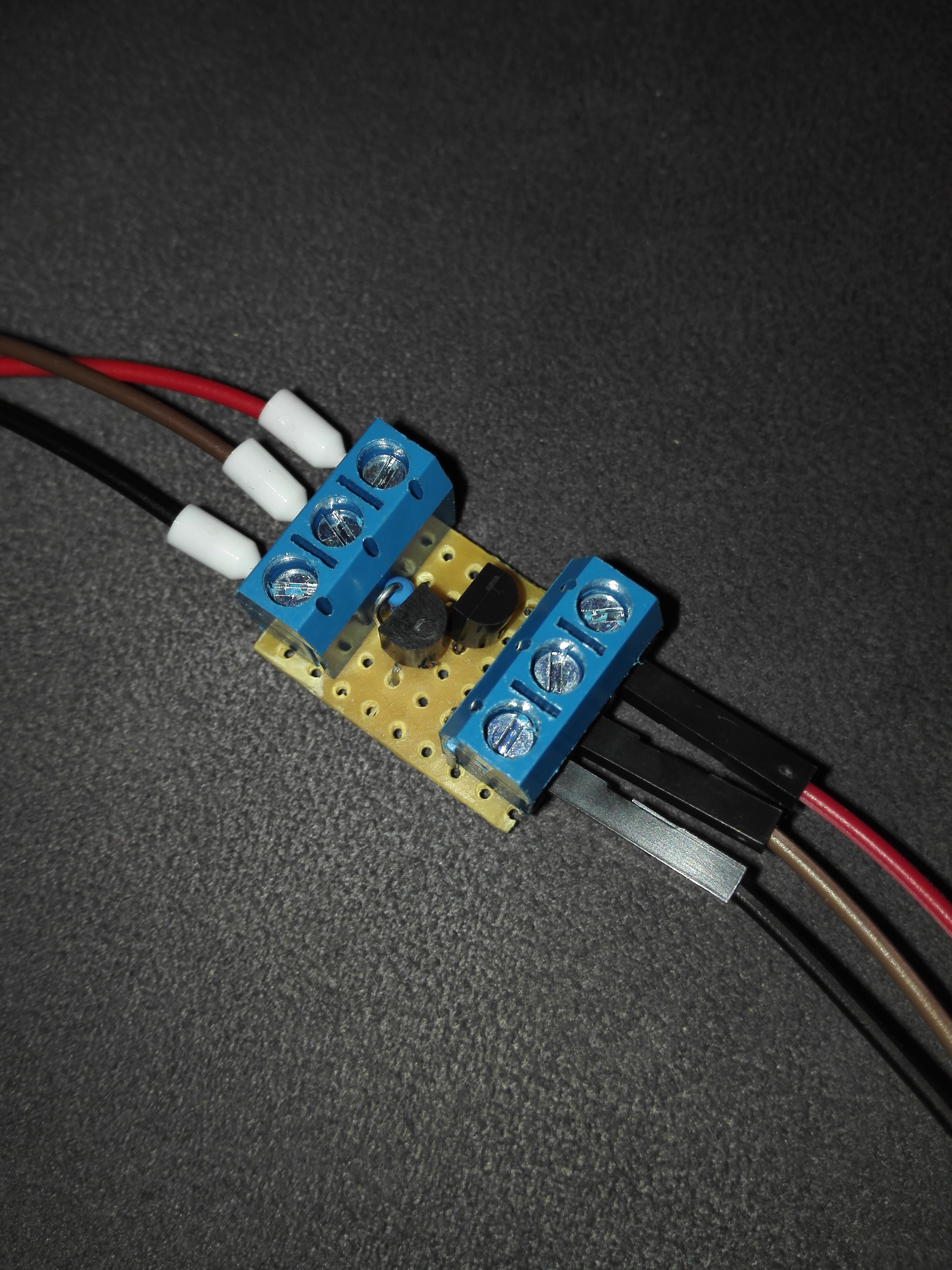

                        Könnte man den von dir angesprochenen MOSFET auch auf einer Streifenrasterplatine unterbringen?
                        (Sorry für diese Frage, bin kein Elektroniker...) ;-)
                        Wieviel "mehr" Verbrauch hat so ein BC547 im Gegensatz zu so einem MOSFET und was würde das effektiv bei 15 BWM im Jahr ausmachen?
                        Im Anhang ein Bild meiner Platine mit BC547, DS2401 und Schraubklemmen. Diese ist zum Einlegen in die UP-Dose
                        (Ich glaube das ich auf diesem Bild den DS2401 noch verkehrt herum drauf hatte...)
                        Gruß Bernhard

                          #44
                          Hi Bernhard,
                          es geht weniger um Strom sparen als um die Belastung der 1-wire Extension. Ein Transistor ist Stromgesteuert, es muss also ein Strom fliessen, ein MosFET Spannungsgesteuert, es muss eine gewisse Spannung anliegen die einen Halbleiter Übergang durch den Feldeffekt leitend macht.
                          Aber du könntest mal einen versuch mit einem BS170 wagen. den gibts im TO92 gehäuse, wie den BC547. Kein Vorwiderstand, dafür ein Pulldown von Gate nach Source.
