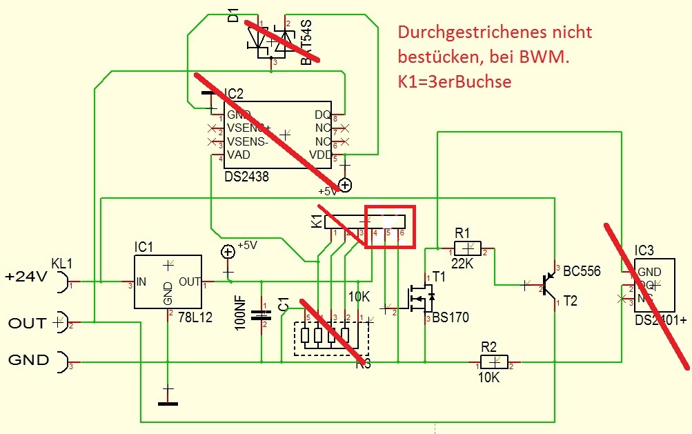

            #50
Name: Neue Platine Schaltplan1_DS2438.jpg
Ansichten: 1316
Größe: 148,5 KB

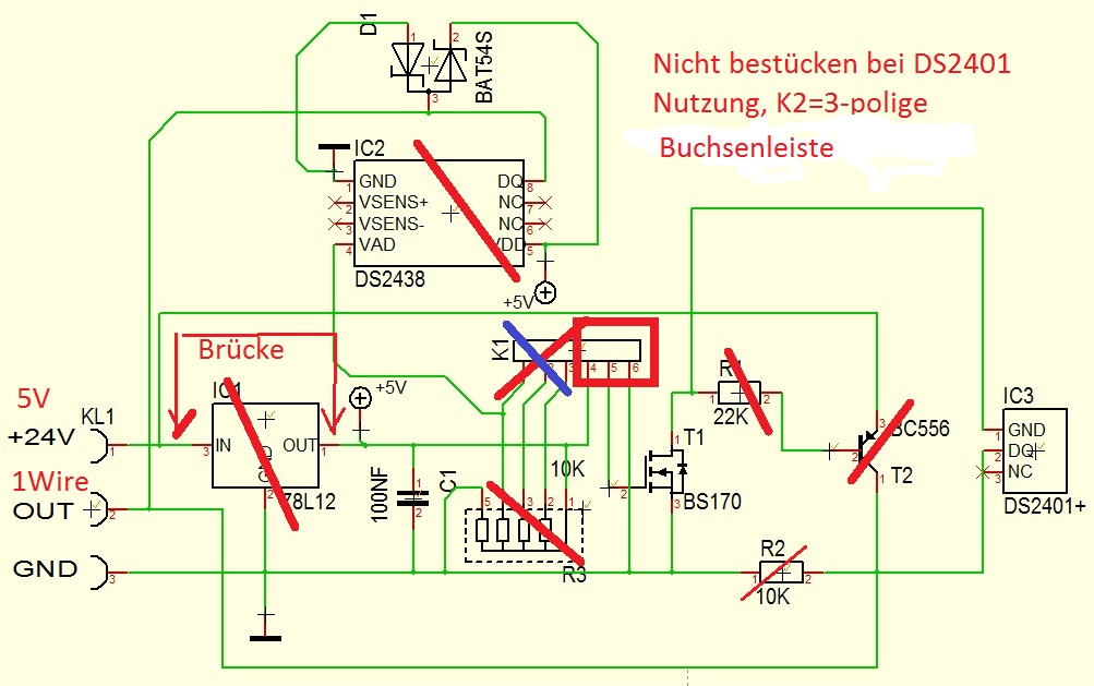

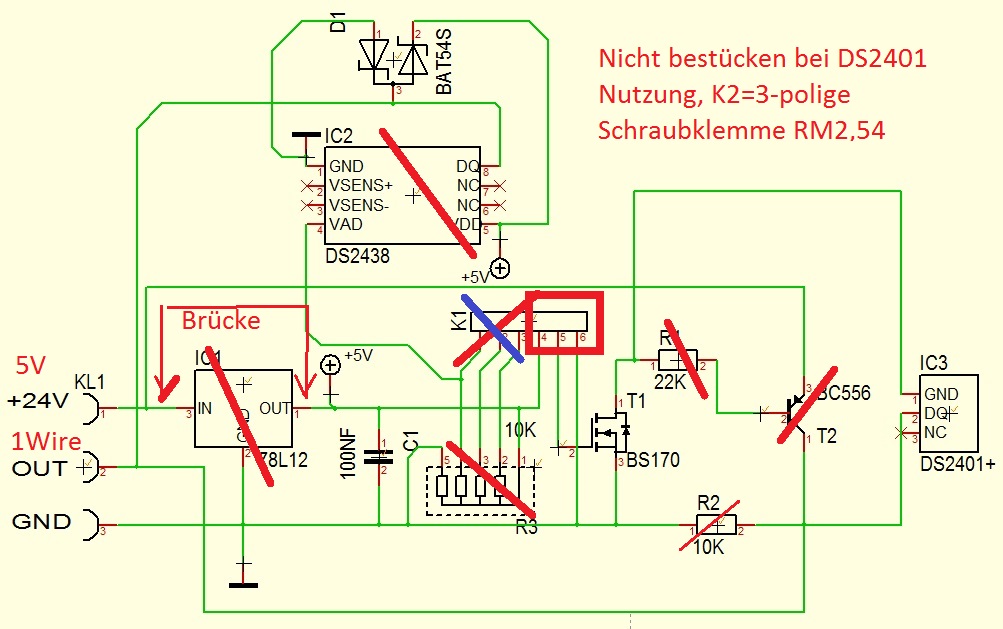

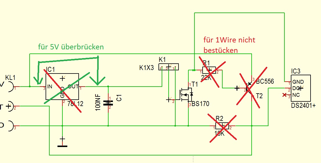

            Doch, die gleiche Platine geht dann für 1Wire. Einfach nur Brücken, weglassen und den DS in die Löcher reinstecken ;-)
            Edit: gilt für die alte BWM-Platine, nachfolgendes für die neue Ausführung:

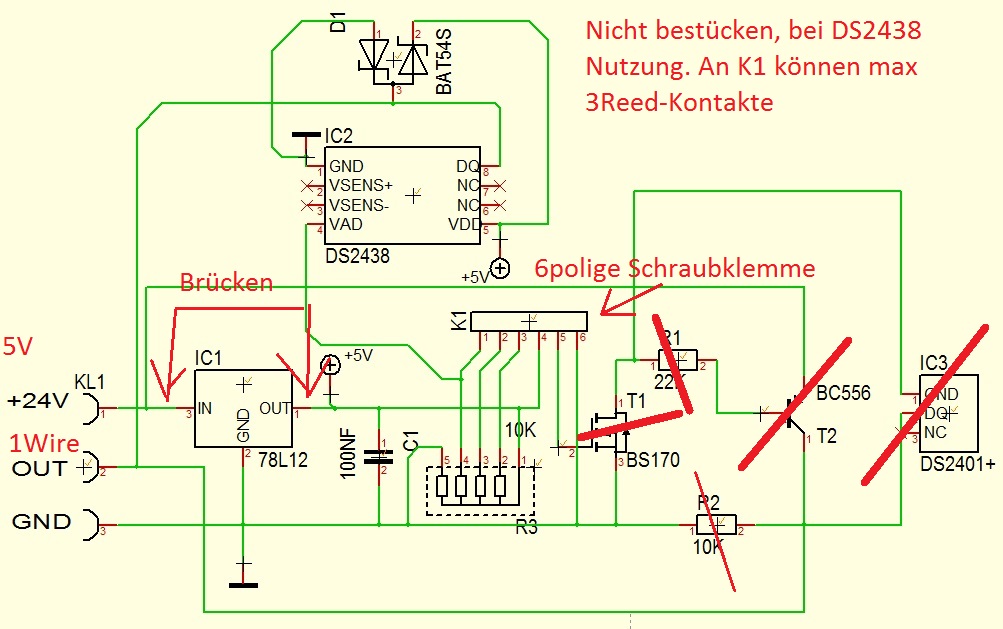

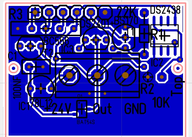

            hier der Schaltplan und Bestückungsplan der neuen BWM-Platine, damit gehen auch 2,3 Reedkontakte, analoge Werte zB. Feuchte Helligkeit usw
            Einfach nur die Bestückung nach dem Wunsch der Anwendung bestücken. Siehe rote Striche ;-)

            #52

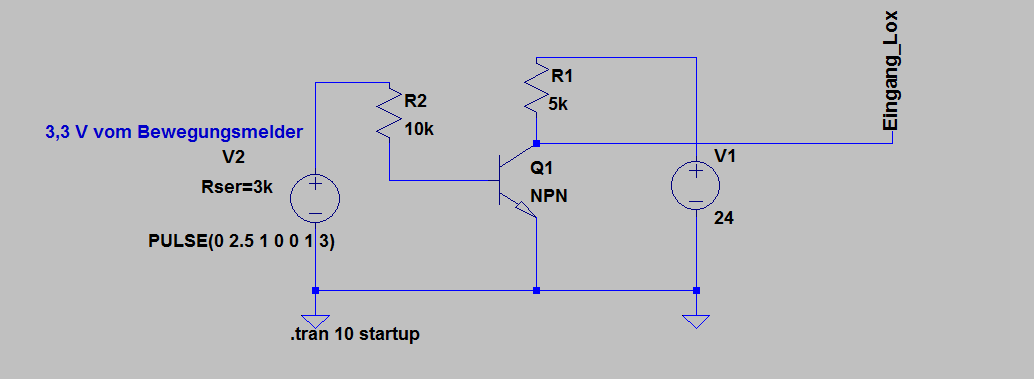

            Hallo Leute
            Ich hätte da eine Frage wegen der Bewegungsmelder die ihr da verwendet werden. Die liefern doch am Ausgang 3,3V oder? Wenn ich die jetzt direkt an den Loxone Eingang hängen will, müsste die Schaltung prinipiell so aussehen oder?
            Was verwendet ihr da für ein Bauteil um den Ausgang zu schalten?
            Vielen Dank für eure Hilfe.
            Christian
            Zuletzt geändert von Chris0705; 28.01.2016, 15:21.
            • Helmut
              Helmut kommentierte
              Die Platine liefert aber auch die richtige Betriebsspannung des Bewegungsmelder, bzw man darf nicht +24V direkt als Betriebsspannung zum Bewegungsmelder anschließen.
              Edit: 29.1. Der Bewegungsmelder schaltet dann die Spannung, mit der man die Platine versorgt, ich glaube Loxone würde auch 12V als High verstehen, weiß es aber nicht.
              Zuletzt geändert von Helmut; 29.01.2016, 13:10. Grund: konnte Chris0705 nicht direkt beantworten.

            #53
            Hi Christian,
            sieht doch mal gar nicht so verkehrt aus!
            Ich würde aber auf einen MosFET anstelle eines normalen Transistors setzten, z.B. ein BS170
Ansichten: 850
Größe: 5,3 KB
            Edit:
            Hab den Anschluss an den MS vergessen, der kommt wie bei Dir zwischen den R2 und den Q1.
            Die 3.3V stellen dann den BWM dar.
            • Bouni
              Bouni kommentierte
              Ich hab das so aber nicht simuliert, die Wert sind Bauchgefühl ;-)
            • Chris0705
              Chris0705 kommentierte
              Werd sie noch simulieren, aber bei dir hab ich da vollstes Vertrauen. Widerstände hab ich eh genug zu Hause :-D
            • miqa
              miqa kommentierte
              Wenn ich das Signal zwischen R2 und Q1 abnehme, ist das dann nciht invertiert im Vergleich zu den 3,3V?

              #59
              ich habe seit einigen Jahren diese 1wire-Platinen mit Bewegungsmelder zu Hause rum liegen und heute hab ich mir endlich mal die Zeit genommen um auch eine anzuschließen. Es läuft aber leider nicht so wie erhofft. Als was soll der BWM in Loxone erkannt werden? Bei mir wird ein Temperatursensor und ein Schlüsselschalter erkannt. Der Temperatursensor funktioniert und gibt auch realistische Werte aus. Der Schlüsselschalter taucht nur sehr sehr sporadisch im 1wire Monitor auf und ändert seinen Wert auch nicht.
              Was mache ich falsch oder wie kann man das in Betrieb nehmen?
              Schöne Grüße
              Peter
              Miniserver, 4 x Extension, 1wire, 12 fach KNX-Schaltaktor
              Raspi3 für: NAS und Audio-Server(2 Räume)
              Raspi2 zur Anbindung meiner Fröling Hackschnitzelheizung
              • Helmut
                Helmut kommentierte
                Hallo Peter,
                Frohes neues Jahr.
                Dann stimmt was mit dem Bewegungsmelder nicht, der schaltet scheinbar ein oder Der bzw der FET BS170 ist defekt.
                Das Prinzip ist, dass der BWM, wenn er schaltet das IC des "Schlüsselschalter" auf GND zieht, sodass er im Server als Schlüsselschalter erkannt wird, pollen ist Vorrausetzung dafür, LEIDER.

              #60
              Immer diese Fachbegriffe ;-)
              Pollen heißt der Server muß den Zustand des "Schlüssel IC" abfragen.
              Der Zustand kommt nicht alleine, wie alles im 1Wire Bussystem, Master/Slave betrieb klingt ev. besser.
              Testweise kannst Du mal den mittleren Pin des Anschlußes für den Bewegungsmelder auf GND legen,
              dann dürfte der Server das Schlüssel IC nicht finden. Seinen Code nicht bekommen.
              Andererseits wenn der mittlere Pin auf 5Volt gelegt wird, sollte er da sein.
              Wenn nicht ist der BS170 gestorben, ist in 99% der Ausfälle so, der Rest ist Bestückungsfehler ;-)
