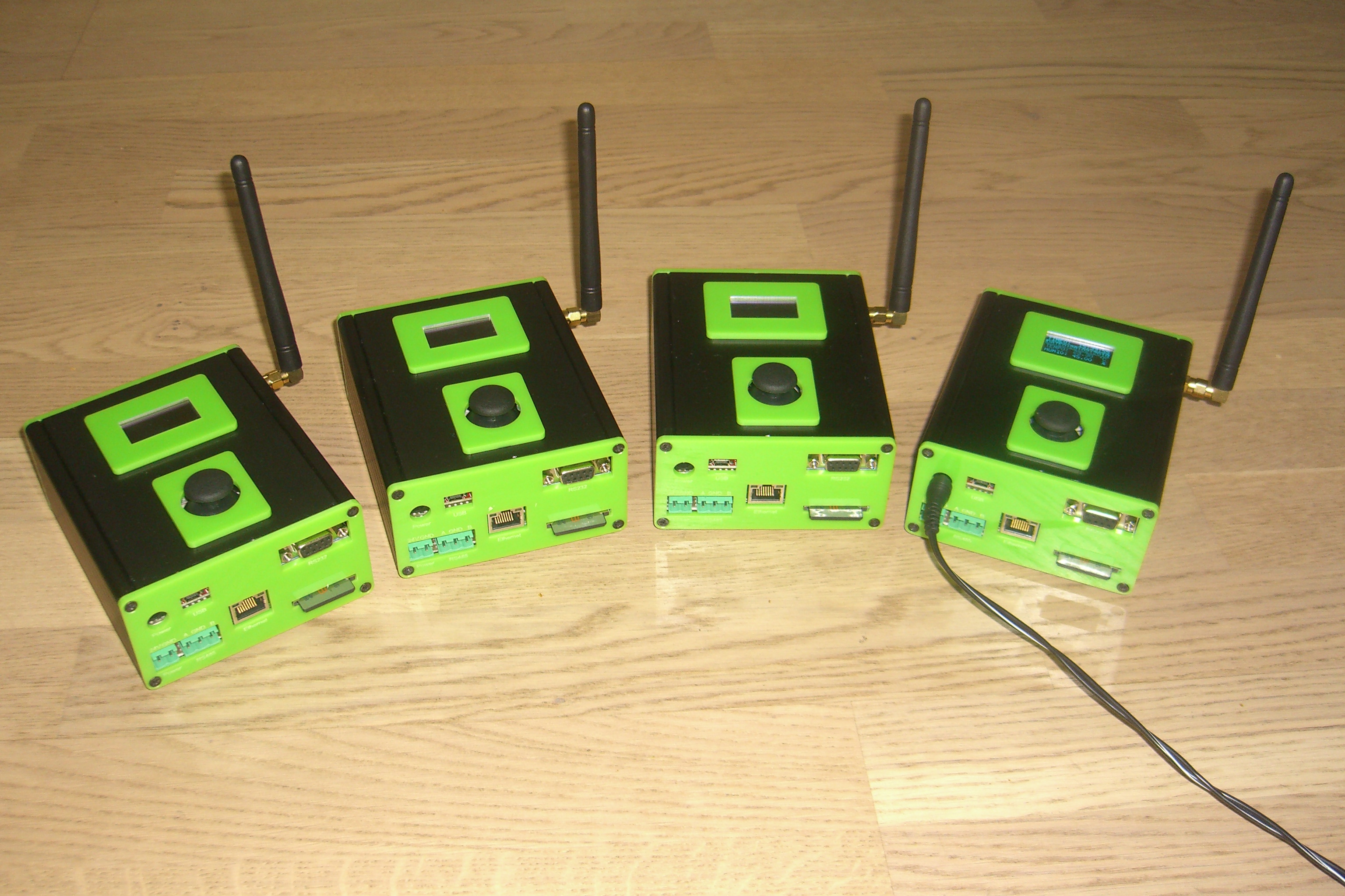

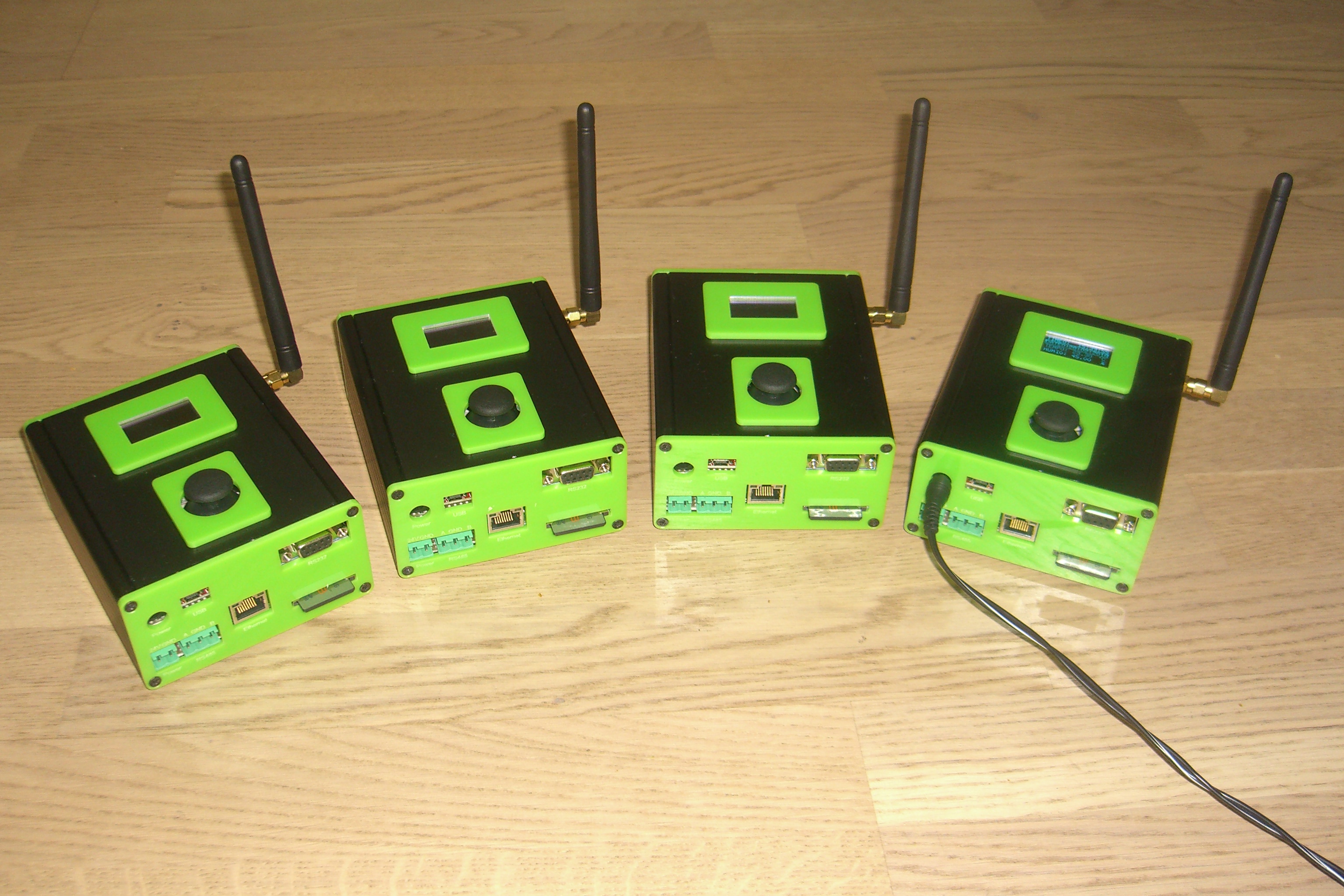

ID: 31234 Hier ein Statusupdateupdate:
            Habe mittlerweile die ersten 4 Boxen zusammengebaut und mit Software bestückt. Leider kann ich momentan keine Bilder hochladen. (Forumssoftware meint, dass die Files defekt sind). Sobald es wieder funktioniert, werde ich es nachholen. Bin momentan dran die Min/Max Werte zu erfassen, und diese bereits fertig aufbereitet weiterzuschicken. (--> an Miniserver). Die Standardwerte funktionieren bereits (kommen auch am Miniserver an), bis auf die Regenrate. Da gibts noch einen Bug, den ich hoffentlich spätestens beim nächsten Regen nachgehen kann. Awekas ist bisher nur teilweise implementiert, und noch nicht getestet.

              Das nimmt ja schon richtig Gestalt an und schaut sehr gut aus! Kannst mir schon mal eins zuschicken - Regentests kann ich im Sauerland an fast jedem frostfreiem Tag durchführen! ;-)
              Wofür ist der RS 232?
              Gruß, Christian
              • Hannes Schellnast
                Hannes Schellnast kommentierte
                Die Box ist als Universalgateway aufgezogen. D.h. sie kann die Wetterdaten über Netzwerk (UDP), RS232, RS485 oder auch USB ausgeben.
                MfG
                Hannes
