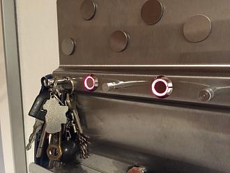

            • Toms84
              • 13.09.2015
              • 161
              Hi. Bin auch gerade dabei ein Schlüsselbrett zu basteln.
              Sieht doch schon mal schick aus oder Grüße
              Werde berichten wenn alles fertig ist.
              Lg

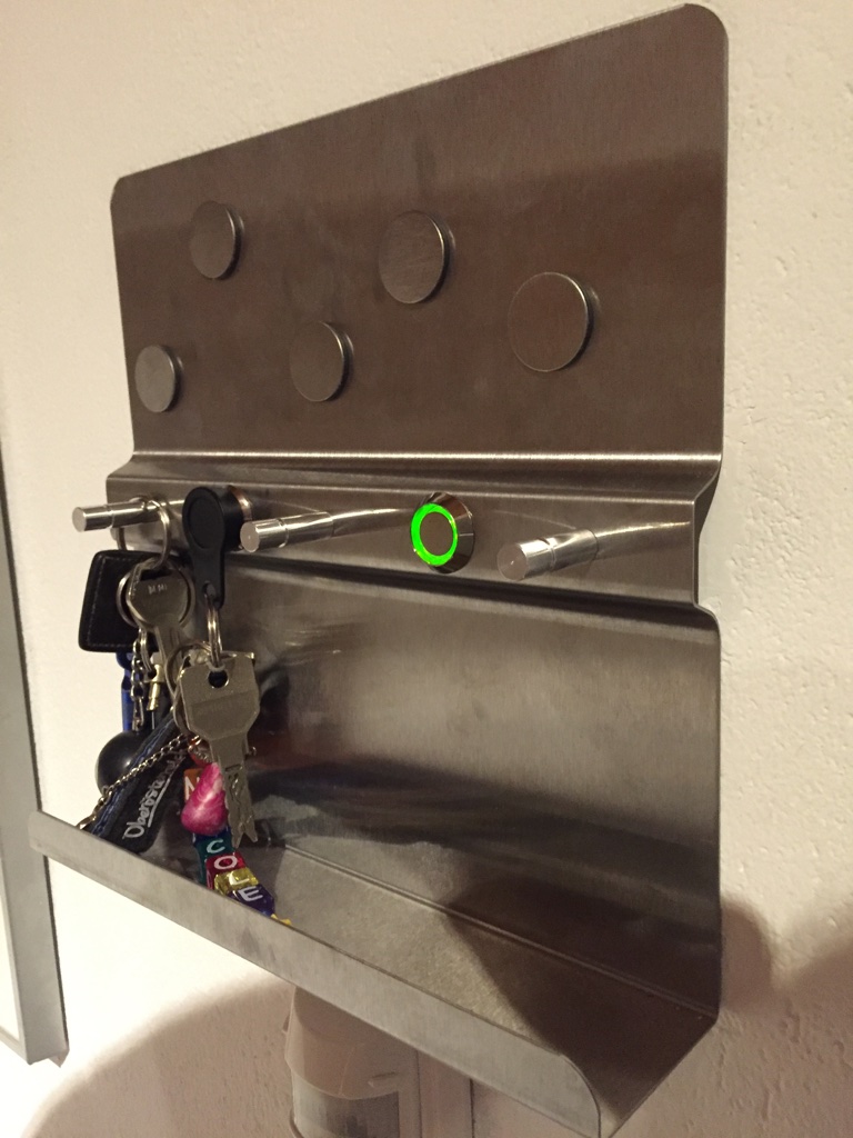

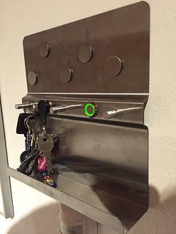

              Hi.
              Unser Board ist nun schon in Betrieb
              Also meiner Freundin gefällts.
              Wir finden nun endlich die Schlüssel auf Anhieb :-)
              Klappt bisher sehr gut.
              Lg Klicke auf die Grafik für eine vergrößerte Ansicht

              • leschnux
                leschnux kommentierte
                welche ibutton reader verwendest du, kannst den link zu den readern und zu den magnetischen ibuttons einstellen?
              • 2666
              gefällt mir ganz gut. Passt bei mir optisch nicht rein, aber sehr schöne Arbeit
                👍 Sieht sehr gut aus!
                Generell würde ich immer die Magnetische Variante nehmen da ich einfach bessere Erfahrungen gemacht habe. Es ist und bleibt halt eine Kontakt Geschichte. Gerade beim Tür öffnen von Außen sind diese besser! Habe auch mehrere Leser ohne Magnet und da kann es schon mal sein dass der Schlüssel 2x angelegt werden muss. Werde deshalb noch auf die magnetischen Teile überall
                umsteigen.

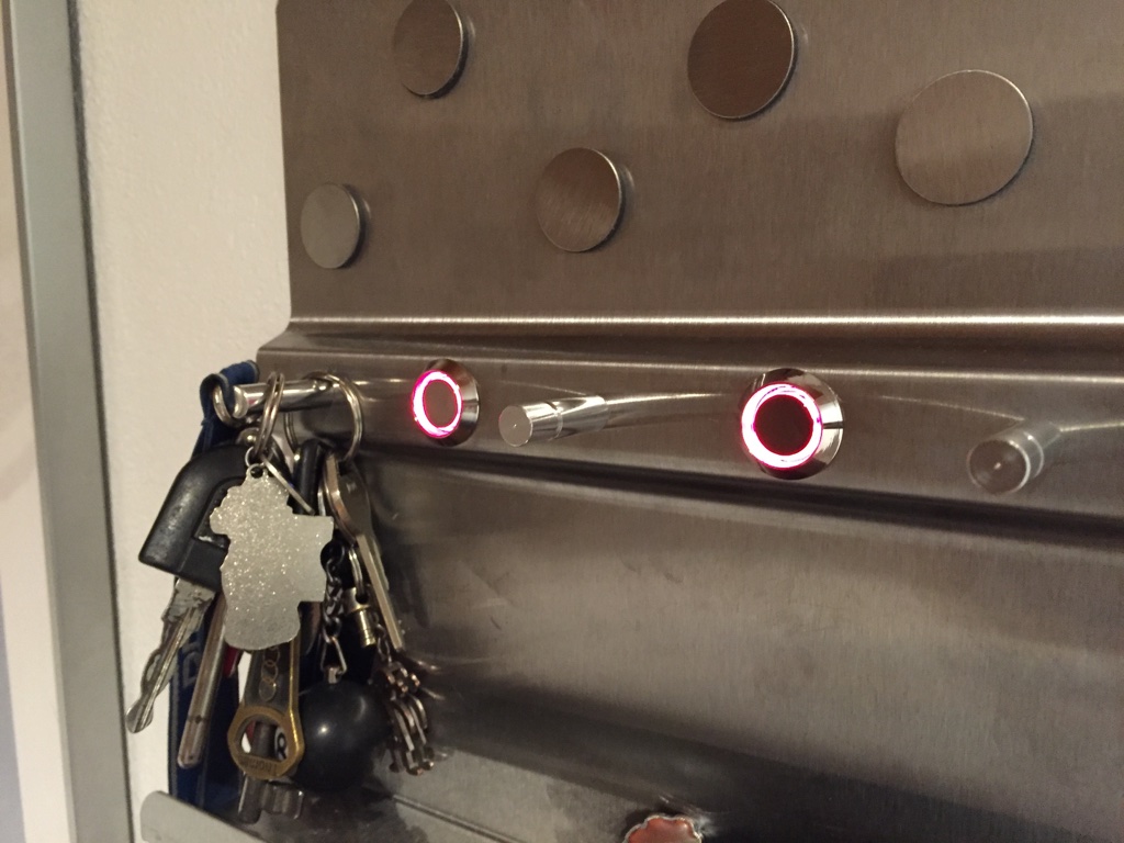

                Hier mal noch ein Bild meines (Schlüsselbretts)
                Gruß Manuel
                  Schöne Idee.
                  Kleiner Tipp: Da die iButtons mit beiden Kontaktflächen in Berührung kommen müssen, einfach den ohne Magnete beim reindrücken gegen den Rand des Lesers schieben.
