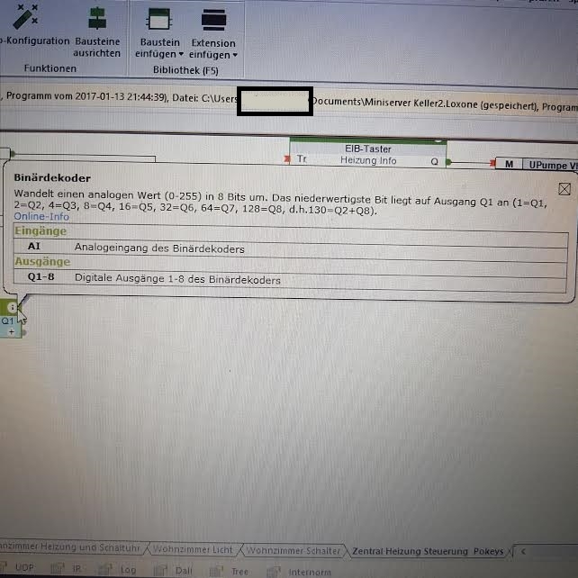

    Edit über diese Funktion kann man mein Beispiel der 3 Poilshare data Bytes wieder auf die einzelnen Bits kommen
    Zuletzt geändert von Helmut; 14.01.2017, 17:00. Grund: Dekodieren aber wie? !

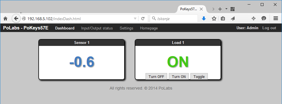

          Ich glaube er meinte eine Visu zum schalten der Ausgänge auf einem mobilen Gerät. Beim PoKeys kann man dafür das Dashboard aktivieren.
          Hier mal ein Screenshot von der Herstellerseite.
Ansichten: 838
Größe: 27,3 KB
