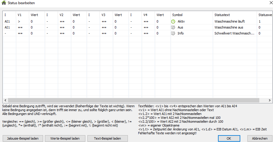

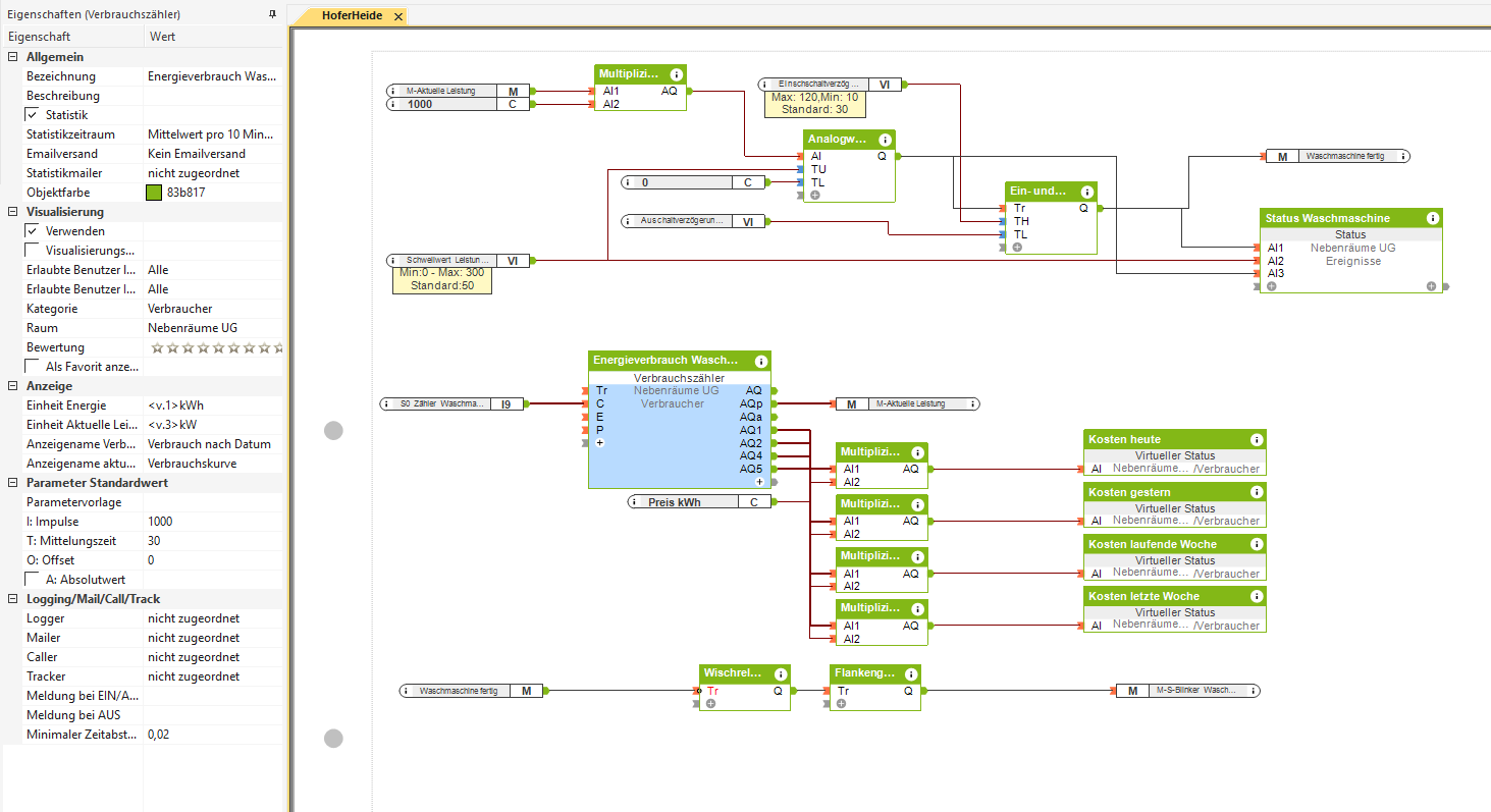

                    Hier sollte alles zu finden sein. Die Daten sind natürlich nicht "Echtzeit" fähig. Aber ich bekomme in Verbindung mit dem 2 B+G Etech Zähler nach ein paar Minuten nach Ende des Waschagangs die "Maschine ist fertig" Meldung, was mir reicht. Den geloggten Verbrauch und die Kosten kommen ja in Summe auf Tages/Wochen/Monatsbasis auch zustande
                    Edit: Die Ausschaltverzögerung steht auf 4 Minuten. D.h. wenn 4 Min kein Verbrauch über dem Schwellwert gemessen wurde, dann sagt die Maschine "habe fertig"
                    Klicke auf die Grafik für eine vergrößerte Ansicht  Name: Waschmaschine.PNG Ansichten: 1 Größe: 102,1 KB ID: 85025
                    Klicke auf die Grafik für eine vergrößerte Ansicht  Name: Waschmaschine Status.PNG Ansichten: 1 Größe: 26,9 KB ID: 85024
