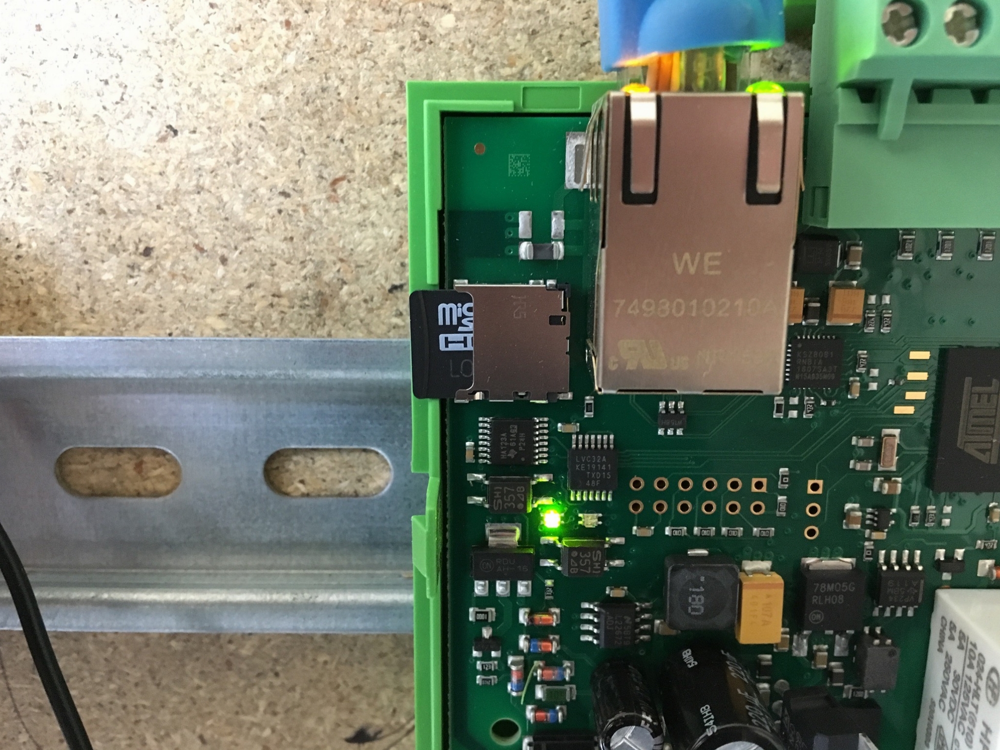

    ich habe vor einigen Wochen meinen Miniserver leicht lädiert. Vom Prinzip ist ein Kabel nicht fest geschraubt gewesen und nach dem Einschalten des Stroms rausgerutscht. Kurzum ein Bauteil im Miniserver ist abgeraucht. Nun ist es so, dass der Miniserver noch komplett läuft - ich habe den zwar trotzdem getauscht (sicher ist sicher) würde nun aber den leicht lädierten gerne reparieren und zumindest als Test nutzen. Loxone sagt übrigens "nicht reparierbar". Denke aber, dass diese Aussage daran liegt, dass es eine Beschädigung an der Leiterbahn gibt.
    Das kaputte Bauteil ist links neben dem Netzwerkanschluss. Loxone schreibt als Fehlerbild: Es liegt ein Schaden durch einen Potentialunterschied zwischen dem GND des Miniservers und der Abschirmung der Ethernet Installation vor. Nun ist das Bauteil im heilen Miniserver leider nicht genauer zu erkennen. Sehe zumindest keine Beschriftung. Könnte mir aber gut vorstellen, dass es eine Z- Diode oder noch eher eine Suppressordiode ist. Also zum Abfangen von Überspannungen.
    Hat jemand eine Idee wie man so etwas herausfinden könnte? Vielleicht schon mal jemand ein ähnliches Problem gehabt?

      Hi, danke für den Link, das hatte ich so nicht gefunden. Also bei mir ist der defekt tatsächlich durch ein Missgeschick aufgetreten und nicht durch das falsche Netzwerkkabel. Trotzdem schon mal gut zu wissen kein falsches Kabel zu nehmen.
      Da der Miniserver bei mir noch funktioniert - und nur die Verbindung links neben dem Netzwerkanschluss inkl. dem Bauteil weg ist, würde mich interessieren was das gewesen sein könnte. Wie gesagt, ich dachte es wäre vielleicht eine Diode. Lt. des anderen Beitrags könnte es ein Ferrit Bead sein. Kann mir das vielleicht noch einmal jemand bestätigen?
      Was passiert eigentlich wenn das Bauteil fehlt und ich den MS so weiter betreiben würde? Hätte dann ja vermutlich die PELV Verbindung unterbrochen, oder?

        Welche Bauform ist das eigentlich?
        Ich bilde mir ein SOT23-Gehäuse zu sehen? Was eher nicht für einen Ferrit spricht.

        Meine bisherige Idee, ohne irgendwelche Beweise, war folgendes:
        Bauteil in dieser Richtung: https://www.buerklin.com/de/smd-supp...iode/p/24s6703
        Allerdings nur als Beispiel, das wäre dann so etwas https://de.wikipedia.org/wiki/Suppressordiode was meiner Meinung nach nicht ganz unpassend wäre. Ist aber nur geraten...
          • 3273
          Ich finde es raus und melde mich.
            Sieht nach nem Kondensator aus, welche Größe, kann ich allerdings nicht sagen.
            Von der Funktion her, hat er wohl etwas mit der Schirmung der SD-Karte und des Netzwerkanschlusses zu tun, da die Gehäuse damit verbunden sind.

                Ist ein Ferrit.

                  Ja ist eine Ferritperle.
                  Hast irgendwo einen Kurzschluss gegen Erde und somit Stom über den Schirm des Patch-Kabels gezogen!
                  Ist mir auch schon passiert.
                  Hab deswegen auch die Metallbügel der Patch-Kabel entfernt somit giebts das nicht mehr.

                    Danke für alle Antworten. Das ist doch prima, jetzt weiß ich wenigstens was da hingehört und kann den "defekten" zumindest als "Backup" nutzen.

                      Kannst ja wieder einen Ferrit drauflöten. Für eine Reparatur ist dann auch egal, ob das ein SMD Bauteil oder ein bedrahtetes Bauteil ist. Wieviel µH das Teil hat, ist dann ja nicht so kritisch. Prinzipiell je höher die Induktivität, desto schlechter kommen die hohen Frequenzen (EMV Störungen) durch.
                      Und nachdem der Miniserver auch ohne dem Ferrit funktioniert, würde ich "irgendeinen" EMV Ferrit drauflöten.
