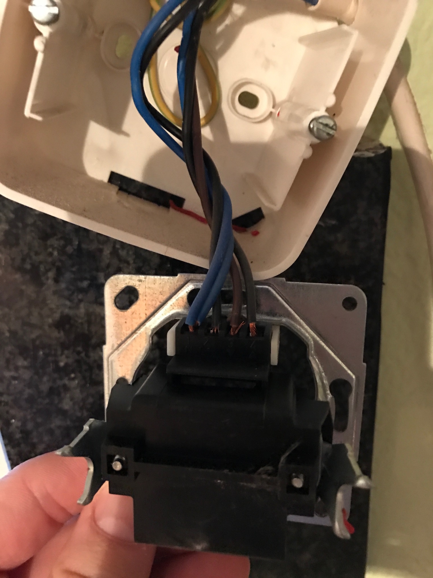

    Guten Morgen,
    gestern ist bei uns an einem Fenster ein konventioneller Zeitschaltuhr Rolladenschalter kaputt gegangen. Er ist wie folgt angeschlossen:

    Bevor ich jetzt einen Standardtaster nachkaufe, stelle ich mir die Frage, ob ich das nicht irgendwie an Loxone bekomme. Eine Air Extension besitze ich bereits - käme ich hier mit einem Nano I/O und einem Nano Touch weiter? Die Relais sind ja lt. Anleitung eher für Steckdosen oder Licht gedacht.
    Hat so etwas schon mal jemand nachgerüstet?
    Danke und Gruß
    orli

    Des Weiteren kann man anhand Deines Bildes nur raten ob es funktionieren würde, da kein Schaltplan und keine Anschlussmarkierung zu erkennen ist. So sieht es erst einmal so aus als könnten die Anschlüsse "ausreichen". Zu bedenken ist hier allerdings, dass es sich bei Dir um flexible Adern handelt und diese so nicht in die Klemmen des Nano IO einzustecken gehen. In wieweit man da Aderendhülsen nutzen kann/darf kann ich Dir nicht sagen. Da Du Dich auf diesem Gebiet nicht auskennst, solltest Du Dir von einem Fachmann Hilfe einholen.

    Nun, vielleicht habe ich mich falsch ausgedrückt. In irgendeinem Flyer zum Nano habe ich am Relaisausgang Steckdosen und Schalter gesehen, daher kam ich darauf. Ich denke ich bekomme einen Nano an den Strom angeschlossen - das Bild oben zeigt auf den beiden linken Anschlüssen die Zuleitung und auf den rechten Anschlüssen jeweils Up und Down für den Rolladen. Eigentlich wäre meine Frage wohl besser anders gestellt, nämlich ob ich Up und Down jeweils auf ein Relais des Nano legen kann.
      • 2659
      Also auf dem Rolladenschalter ist doch zu sehen von links nach rechts:
      N | L1 | runter | rauf

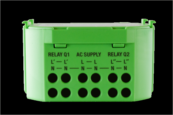

      Die nano IO AIR hat ja auch zwei Relay Ausgänge, das sollte also klappen, wenn Du sicherstellen kannst, dass die 5A pro Ausgang nicht überschritten werden.

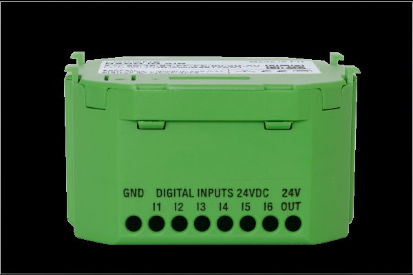

      Obendrauf dann eben den Touch Taster und mit 24 V aus dem nano IO AIR versorgen und an 2 DI für rauf und runter.

        Es sollte allerdings mindestens softwaretechnisch sichergestellt werden, dass nicht beide Relais gleichzeitig geschaltet werden. Besser wäre natürlich eine Hardwarelösung, doch die ist wohl durch den Platz nicht möglich
