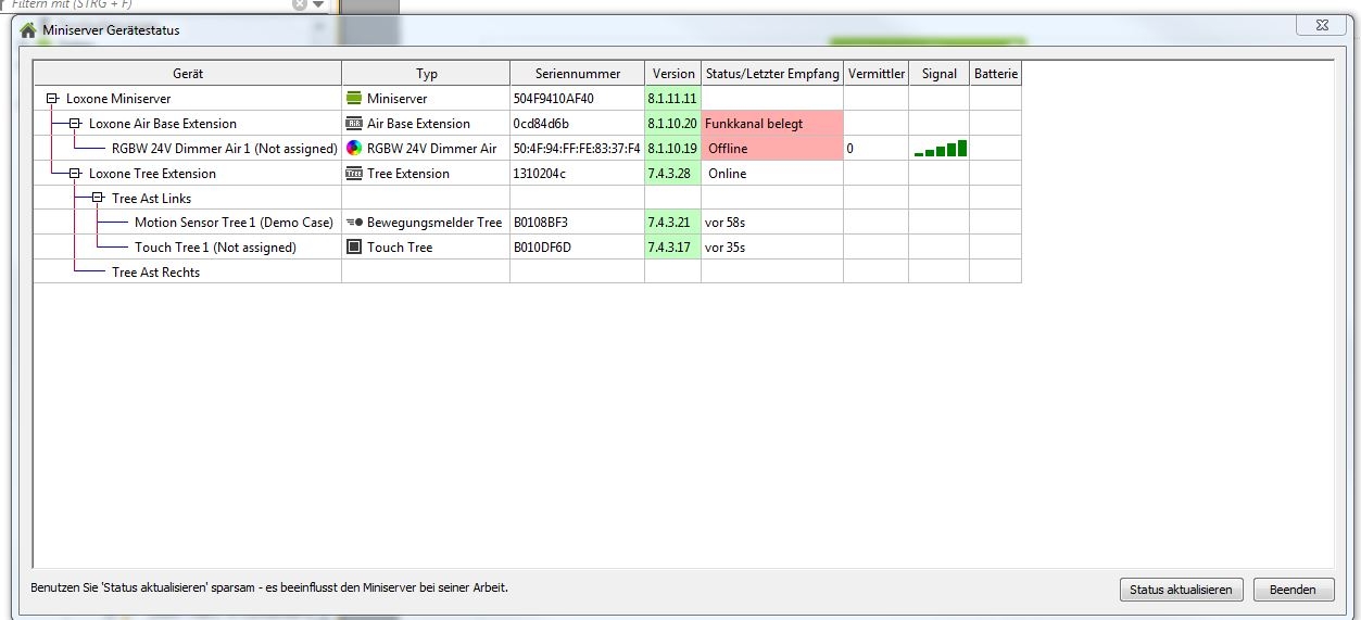

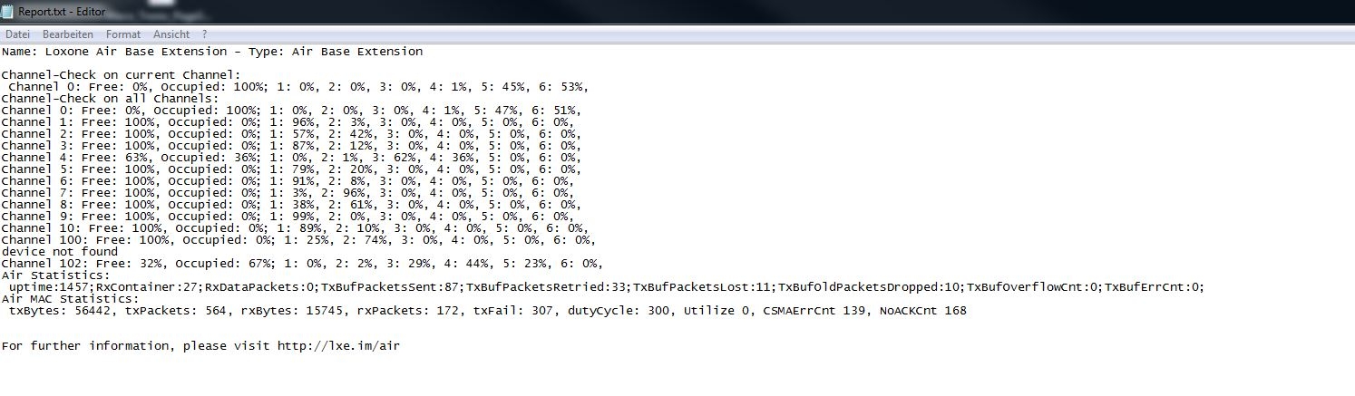

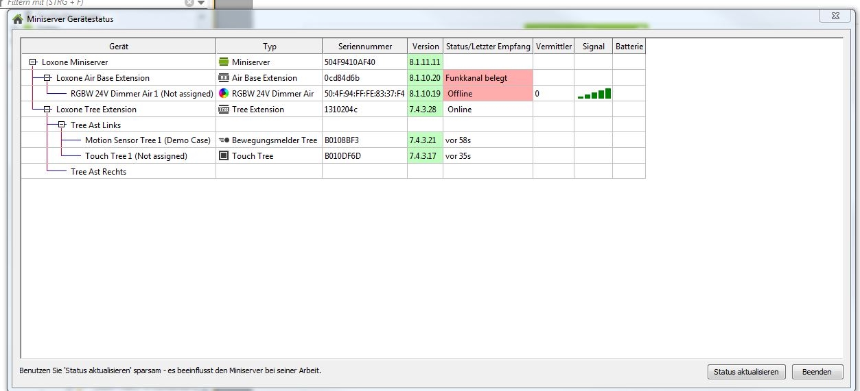

              Sooo, mein kleiner Teststörer macht auch Loxone Air platt, aber nur wenn die Air Extension auf den selben Kanal konfiguriert ist auf dem auch Enocean fix läuft (868,3 MHz)
              Sobald der Sender "An" ist geht dann nichts mehr.
              Was mir hier dann auch gleich aufgefallen ist, der Minisever bekommt irgendwie nicht immer mit, daß z.B. das während der Störung angesprochene RGBW Air Modul keinen ACK zurück gegeben hat, somit stimmt dann auch nach Aufheben der Störung (Testsender "Aus") der interne Status im Miniserver nicht mit der Realität überein.

                Kannst vielleicht Entfernungen (Störsender zu air-base) testen?
                Also wenn du den Sender 4 cm neben die air base stellst, ist klar, dass nichts mehr geht.
                Was ist wenn du aussen vor der Haustüre stehst, ... Kann mir hier nicht vorstellen, dass du die gesamte Kommunikation jedem der einzelnen Sender zur air base platt machst.
                Mit was produzierst du deine Störaussendung? Ich meine Sendeleistung, ... Wenn du alles platt machst, werdens wohl nicht 2mW sein
                  4cm waren es wohl eher nicht: "Ganz Krass ist halt, daß es bei der Demonstration im echten Haus reicht, das Gerät in der Tasche zu haben und sich dem Haus nur zu nähern damit im ganzen Haus gar nichts mehr geht."

                Hier im Test mit Loxone Air muss man vieleicht erwähnen, daß alle Teile noch original im Demo Koffer verbaut sind, also die Air Extension direkt neben dem RGBW Dimmer Air sitzt.
                Trotzdem reicht es wenn sich der Störsender im selben Raum befindet, teilweise auch noch im Nebenraum.
                Gesendet wird brav mit 25mW über zwei alternierende angepasste PCB Antennen welche sich innerhalb der Kunststoffgehäuses der Senders befinden.
                Gehe stark davon aus, das wenn sich Air Extension und die entsprechdenn Geräte auch ein paar Meter entfernen es auch hier reicht den Sender im selben Haus zu haben.
                Das möchte ich jedoch nicht testen, da ich im Moment noch keine Lust haben den Koffer zu zerlegen (ist mit den PCB Verbindern im Koffer ganz schön aufwändig da einzelen Teile raus zu machen) Nächste Woche vieleicht wenn meine KNX Test Teile hier sind.
