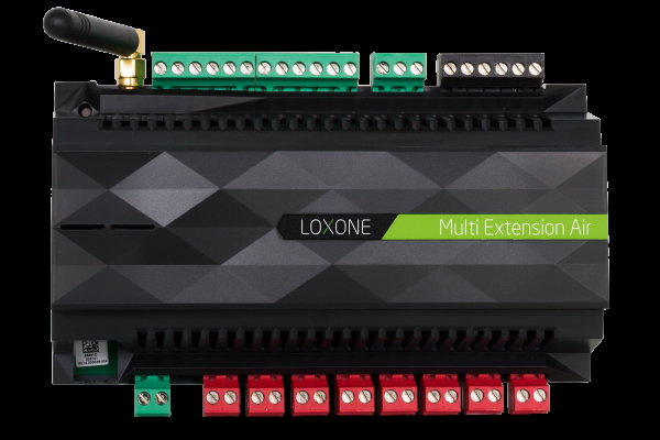

    hallo
    gibt es eine Möglichkeit die Feuchtigkeit im Boden über 1-Wire zu messen?
    Ich habe im Garten eine Multi Extension Air und sonst keine Möglichkeit.
Ansichten: 3557
Größe: 223,3 KB

          Ich möchte auch gerne einen Bodenfeuchtigkeitssensor an meiner "Multi-Extension Air" anschließen und benötige dazu einen Sensor mit 1-Wire.
          Dieses Projekt https://allgeek.de/2018/07/11/kapazi...or-mit-1-wire/ sieht zwar spannend aus, aber sichtlich ist das Produkt noch nicht verfügbar :-(
          Kann man anstatt den oben beschriebenen Sensor "VH400" auch
          - einen "Truebner SMT 50" (http://www.truebner.de/smt50) Spannungsversorgung 3,3-30 V DC 2,7mA, , Signal 0-3 V
          - oder einen"Truebner SMT 100" (http://www.truebner.de/smt100) Spannungsversorgung 4-24V DC 40mA, Signal 0-10 V
          verwenden ?
          Die scheinen deutlich haltbarer als der VH400 zu sein (siehe ttp://blog.dvs-beregnung.de/2018/02/05/smart-bewaessern-bodenfeuchtesensoren-smt50-vegetronix-vh400/)
          Habe dort 24V DC. 24V AC und die 5V des 1-Wire zur Verfügung.
          Welche Eingangsspannung verträgt der DS2438 ?

                Ich habe jetzt alle Teile zusammen. Bevor ich zu löten beginne noch folgende Fragen:
                1) Wenn ich den Sensor nicht mit den +5V des 1-Wire betreiben möchte sondern mit +24V eines DC-Netzteils (Variante 3 von oben). Muss ich dann die beiden GND vom DC-Netzteil und vom 1-Wire-Bus verbinden ?
                2) Kann man mit dem "DS2438Z" nur ein Analog-Signal übermitteln (am Pin 4 "VAD") oder auch mehrer ? über welchen Pins (z.B. VSENS+) ?

                  Nun habe ich im Text des Datenblatts auch den Messbereich des Eingangssignals auf Vsens+ bzw. Vsens- gefunden. Auch dieser wird mit 0-10V angegeben.
                  Ich weiß nicht, wo Du geschaut hast, aber in den "ABSOLUTE MAXIMUM RATINGS" wird Voltage on VSENS+, VSENS-, Relative to Ground mit <±300 mV angegeben. VAD misst von 1,5 bis 10V genau, darunter bin ich mir nicht sicher, wie ungenau die Messung ist.
                  Zu den letzten beiden Fragen:
                  1) Ja, die beiden GNDs müssen verbunden sein.
                  2) Mit VSENS hast Du neben VAD einen 2. analogen Eingang, allerdings mit den o.a. Einschränkungen der Messbereiche.

                    Hallo Jan, danke für Deine ausführliche Antwort !
                    zu 1) reicht es, wenn die beiden Netzteile (24V AC mit dem die MultiExtension Air betrieben wird und 24 DC mit dem der Sensor betrieben wird) am Eingang am gleichen GND hängen oder muß auch deren Ausgang verbunden werden ? Geht das überhaupt gut, einen DC- und einen AD-Eingang zu verbinden ?
                    zu 2) Habe versucht Testweise eine Batterie zwischen VESENS+ und GND anzuhängen, die Spannung wurde aber nicht erkannt. Zwischen VAD und GND wurde die Spannung angezeigt. Müsste man bei VESENS die Spannung zwischen VSENS+ und VSENS- anlegen ?
                    Was meinst Du mit EInschränkungen der 1-Wire Extensions ? Mit dem DS2438 kann ich ja die Spannung die der Feuchtesensor ausgibt einlesen. Eine hohe Abfragefrequenz oder übergroße Genauigkeit brauche ich hier wohl nicht. Wo liegen da Einschränkungen ? Nur dafür einen Raspary zu verwenden erscheint mir zu viel Aufwand.
                    Liebe Grüße
                    Wolfgang
                      • 2744
                      1. Die MultiExtension Air wird sicher nicht mit einem 24V AC Netzteile betrieben, sondern auch mit DC, mit AC würde die nicht sooooo gut funktionieren.
                      2. Die Spannung am Current AD wird zwischen VSENS+ und VSENS- gemessen, wobei beide, also VSENS+ und VSENS- nicht mehr als 0,3V ABS von GND entfernt sein dürfen und die Differenz zwischen VSENS+ und VSENS- nicht größer als 0,25V sein darf. (siehe Datenblatt https://datasheets.maximintegrated.com/en/ds/DS2438.pdf , Seite 27 und 28 )
                      VSENS- sollte in deinem Fall also mit GND verbunden werden, VSENS+ kann man mit passendem Spannungsteiler auf eine höhere Eingangsspannung anpassen. Um z.B. 10V auf die max 0,25V anzupassen könnte man 10K und 240Ohm für den Spannungsteiler verwenden, somit würden bei 10V am VSENS+ rechnerisch 0.2343V anliegen.

                        1) Klar, hatte das verwechselt. Die Multiextension-Air hängt natürlich auch 24V DC (die 24V AC brauche ich für die Magnetventile die haben aber mit dem Sensor nichts zu tun). Dann sind die
                        beiden GNDs von der Multi und derm Sensor eh autmoatisch verbunden :-)
                        2) Alles Klar !
                        Habe soeben den Bodenfeuchtesensor angehängt und auch gleich eingegraben - funktioniert :-) :-) :-)
