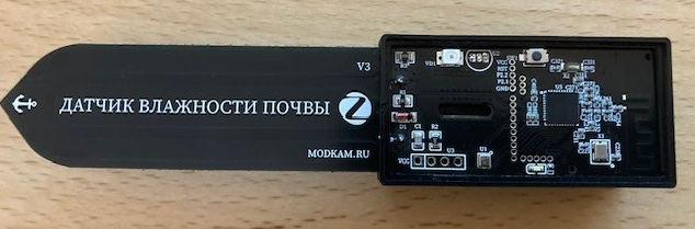

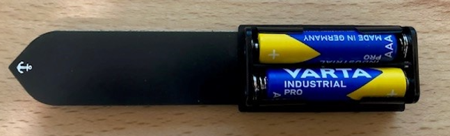

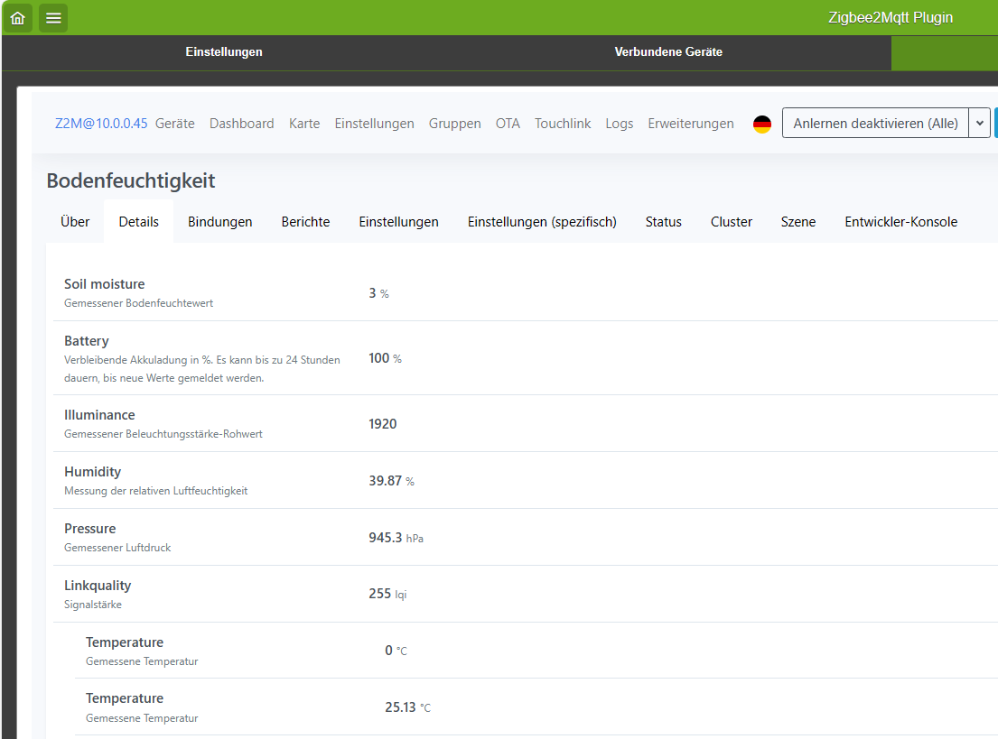

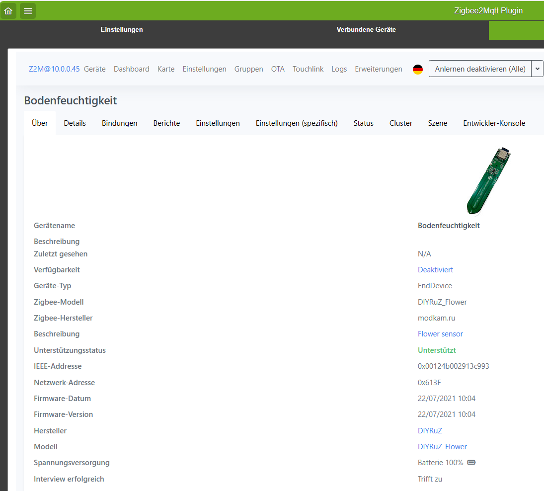

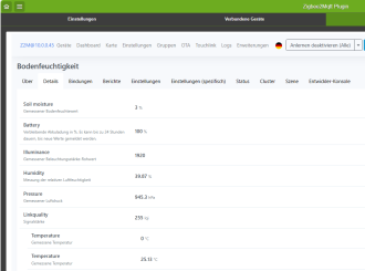

                Hab gerade einen ZigBee Sensor angeworfen:

                Herkunft: Сенсор влажности почвы Zigbee. Версия №3 — modkam.ru​ ​
