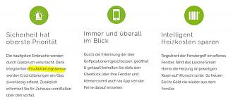

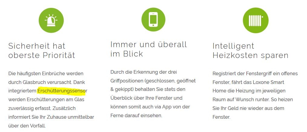

Ansichten: 1422
Größe: 159,8 KB
        • 2556
        Die Griffe haben wohl einen Erschütterungssensor drin, das haben die von EnOcean nicht. Ob das was bringt keine Ahnung, aber ich fürchte so ein Griff wird auch das doppelte eines EnOcean Griffes kosten.
        • Plus06
          • 77
          Habe ich gelesen, aber dafür in meinem Fall an > 15 Fenstern je zwei Batterien tauschen? Nope
