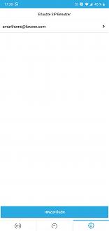

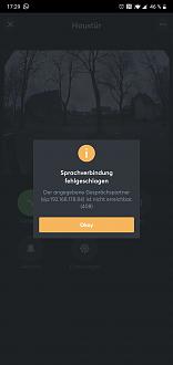

    Hallo zusammen und vielen Dank für eure Hilfe,
    ich habe den Benutzer für Audio entfernt. Leider kann ich immer noch keine Audio-Verbindung herstellen. Ich habe die Fehlermeldung und die Doorbird Konfiguration mal angehängt.
    Es scheint irgendwo einen Bug in der SIP Konfiguration zu geben. Leider kann ich damit überhaupt nichts anfangen.
    Benötigt die Doorbird einen Eintrag in der Fritzbox (als Telefoniegerät)?
    Wie gesagt, aus der Doorbird-App funktioniert alles einwandfrei...
    nur aus der Loxone App funktioniert die Sprechverbindung nicht.
    Philipp

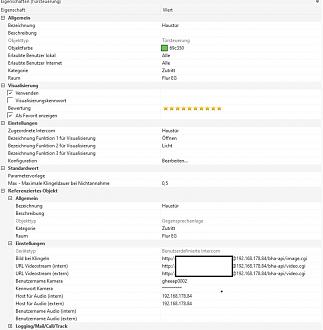

        #290
Ansichten: 1852
Größe: 207,3 KB

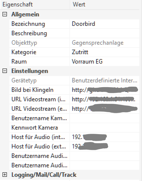

        Mit dem Benutzer gheeap0001 ist das Verhalten genauso
        Einen Werksreset habe ich noch nicht durchgeführt, da ich nicht ohne weiteres an den PoE Switch ran komme.

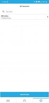

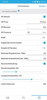

        Ab FRITZ! OS 6.83 sind die 3-Stelligen Namen, die gleichzeitig die interne Rufnummer sind, nicht mehr als Benutzername für LAN/WLAN Geräte erlaubt.
        Diese Namen müssen jetzt mindestens 8 Stellen lang sein.
        Du hast in der Doorbirdconfiguration unter SIP Benutzer, 620 eingetragen. Könnte es daran liegen?

          Ja das mit dem 620 User ist mir auch aufgefallen... Das ist ein Fehler - hat aber nichts damit zu tun, dass er über die Loxone App kein Audio hat.

        vielen Dank für eure Hilfe. Leider bin ich noch nicht erfolgreich gewesen. Ich habe ehrlich gesagt auch noch nicht so recht begriffen, was in der Doorbird App die richtige SIP Einstellung ist.
        Welcher SIP Proxy mit welchem Benutzer und Passwort muss hier eingetragen werden? Der erlaubte SIP Benutzer ist smarthome@loxone.com.
        Kann mir jemand das SIP Thema in diesem Zusammenhang näherbringen? Ich scheine dazu nicht clever genug zu sein.
        Da die Loxone App ja einen SIP Timeout als Fehlermeldung anzeigt scheint ja hier irgendwo der Fehler zu sein.
