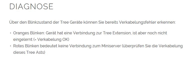

    Die LED blinkt rot wenn keine Verbindung über den Loxone Link zum Miniserver besteht. In diesem Fall bitte die Link Verkabelung prüfen.

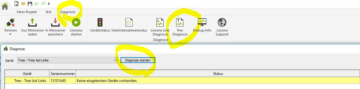

        Drahtbruch im Tree Bus hatte ich auch schon!
        Kannst ja mal den Tree Bus überprüfen von der Config aus.
        Klicke auf die Grafik für eine vergrößerte Ansicht  Name: Tree Diagnose.JPG Ansichten: 1 Größe: 116,3 KB ID: 95540

        Klicke auf die Grafik für eine vergrößerte Ansicht  Name: Tree.JPG Ansichten: 1 Größe: 60,8 KB ID: 95542
        Zur Fehlersuche kannst du auch den Bus aufteilen nach Tree Ast links und Tree Ast rechts oder mal in der Mitte auftrennen falls es ein Kurzschluss ist.
        Die gesunden Geräte kannst du angreifen und werden reagieren (blinken oder eine Knackgeräusch)
        Dadurch kannst du dich zum Fehler hinarbeiten.

          Danke für die Antwort. Das habe ich getestet, über die config ist alles unter Diagnose rot.
