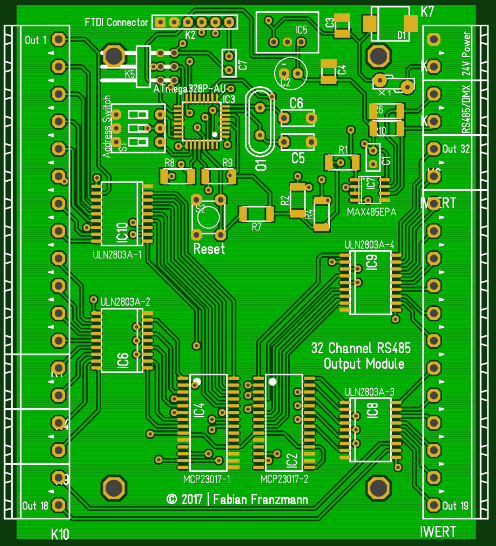

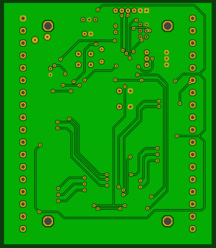

          kurzer Zwischenstand:
          Platine des ersten Prototyp ist fertig und in Produktion. Sobald ich die Platinen und Bauteile habe, melde ich mich mit den Ergebnissen des Tests zurück!

          @Helmut: Deine Seite und die Module habe ich mir natürlich angeschaut! Super Leistung was du dort Entwickelt hast. Ich versuche es mit einer RS485 oder DMX Variante weil diese dann keine eigene Intelligenz besitzt und nicht so viel über die UDP Schnittstelle läuft... Von der Ansteuerung wird das Modul wie die KMTronic RS485 Relais laufen.
          Mit einem DIP-Schalter kann die Adresse eingestellt werden und dann können die einzelnen Kanäle angesprochen oder Abgefragt werden.
          • Helmut
            Helmut kommentierte
            Hallo Fabian, haste gut gemacht. Die "nicht verbundenen Inseln" würde ich noch wegmachen und die Aura etwas vergrössern, aber sonst: gute Arbeit.
            Was für ein Gehäuse willst Du nehmen?

            Danke für das Lob! Platine ist schon bestellt.... In der nächsten Variante werde ich deine Vorschläge berücksichtigen!
            Ich will folgendes Gehäuse verwenden: COMBIPLAST CP-Z-110-PS
