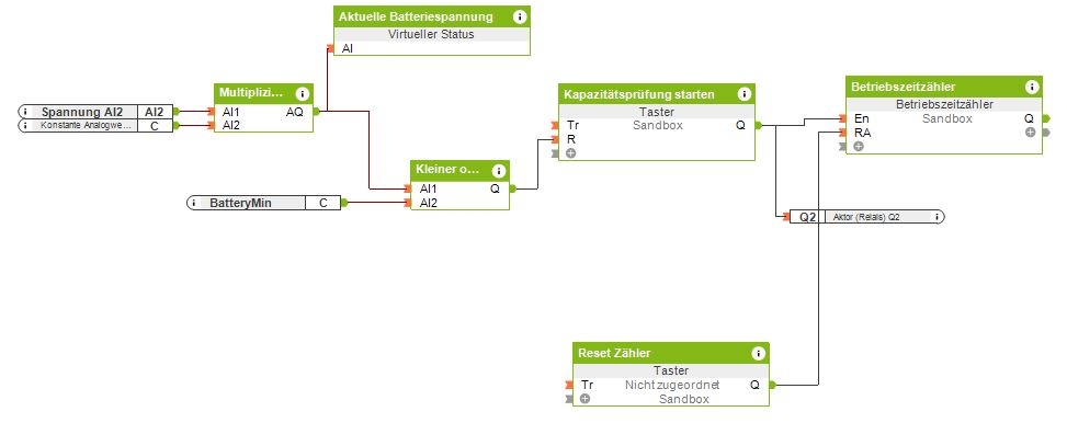

    Ich möchte eine Kapzitätsmessung von Batterien machen... entweder ich kauf' mir einen Spannungswächter der mir ein Signal ausgibt wenn "Spannung unterschritten" oder wenn möglich würde ich einfach die Spannung der Batterie abreifen, an einen Analogen eingang hängen und mittracken... sobald ein Spannungswert X unterschritten soll ein Loxrelais die Verbindung kappen um eine Tiefentladung zu verhindern.
    Geht das?
    Die Analogeingänge können ja bis 24V belastet werden.

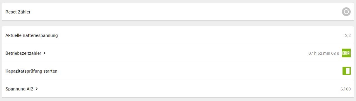

        So ... funktioniert alles bestens...
        Eine 25 Watt Birne (2A bei 12V) hängt über den Q2 an einer 12V 55Ah Batterie und über einen Spannungsteiler (10k/10k) wird die Batteriespannung überwacht. Über einen Taster wird die Messung gestartet ... bei unterschreiten von 11,5 Volt beendet und an einem Betriebsstundenzähler die Leuchtdauer gemessen....
        => z.B.: 15h über 11,5V ergibt 30Ah Kapazität

            Hallo!
            Batterie wurde voll geladen und 2h stehen gelassen bevor die Messung gestartet wurde. Die Spannung von 11.5V kommt zwar aus dem Datenblatt, aber unbelastet. Eine Tiefentladespannung im belasteten Zustand ist nicht angegeben. Daher bin ich sicher mit 11.5V auf der sicheren Seite bevor die Batterie Schaden nimmt. Auch keine C20 Angaben sind vorhanden... daher auch die Annahme, dass ich mit C27.5 recht gut dabei sein werden... es geht um keine punktgenaue Messung, sondern um zu Bestimmen ob die Batterien in die Tonne gehören oder nicht.
            Schaun wir mal wie sich die Spannung ab ca. 50% Bruttokapazität verhält... eigentlich müsste man dann langsam in einen "kritischen" Bereich kommen.
