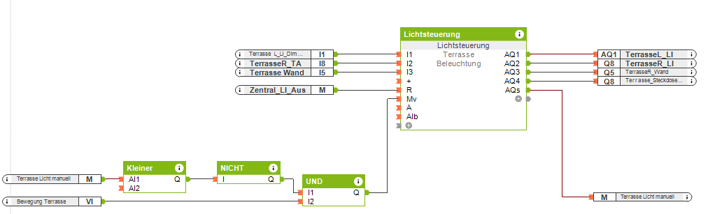

                  Hi Leute
                  Ich reaktiviere meinen Post nochmals.
                  Meine Projekt sieht nun so aus: Auf der Terrasse habe ich meine Bewegungsmelder installiert. Der Bewegungsmelder kommuniziert seine Daten/Bewegungen zur Raspberry Pi (Fhem). Von Fhem wird dann via UDP meine Message an Loxone gesendet, um die Lichtsteuerung einzuschalten.
                  Der virtuelle Eingang für die Bewegung ist an "Mv" angehängt. Mittels MT wird auch geregelt, nach wie vielen Sekunden nach der letzten Bewegung das Licht wieder ausgeschalten werden soll.
                  --> Soweit alles klar und funktioniert auch.
                  Nun aber will ich, dass das Lichtszene nur dann durch den Bewegungsmelder aktiviert wird, solange das Licht nicht manuell angezündet wurde, z.B. weil ich gerade auf der Terrasse bin. Das kriege ich eigentlich mit einem Merker hin - aber nicht zufriedenstellend.
                  Ich setze den Merker bei den betroffenen Lichtern (siehe Bild). Beim Eingang der Bewegung prüfe ich, ob das Licht bereits brennt, wenn ja: mach' nichts.
                  Das Problem: Bei Aktivierung durch Bewegungsmelder, wird der Merker auch aktiv. Somit berücksichtigt der Bewegungsmelder die weiteren Bewegungen nicht.
                  Ich habe versucht, den Merker früher zu setzen/zwischenspeichern, aber das klappt irgendwie nicht. Auch mit dem Baustein "Status" kriege ich kein Zwischenspeichern hin, ob ich manuell das Licht eingeschaltet habe oder nicht.
                  Dadurch entsteht folgende Unschönheit: wenn jemand kommt und das Licht aktiviert wird, schaltet das Licht nach x Sekunden aus und gleich wieder an, weil dann die nächste Bewegung erkannt wird.
                  Hat jemand eine Idee, wie ich diese Unschönheit loswerden kann?
                  Zuletzt geändert von Gast; 02.10.2017, 22:13.
                    Angelehnt an diesen Post (siehe Link) habe ich meine Lösung mittels Szenen-Prüfung umgesetzt.
                    Falls Szene < 0 (also "-1" manuelle Lichtsteuerung) ist, dann ist Bewegungsmelder aktiv.

                        Mit einem DOIF prüfe ich auf dem entsprechenden Sensor, ob eine Bewegung stattgefunden hat. Wenn ja, dann löse ich eine UDP Meldung aus.
                        Dafür habe ich unter 99_myUtils eine eigene Methode erstellt:
                        sub SendUDPMsg($)
                          Log 2, "SendUDPMsg: run script";    # log start script (nice to know only)
                          my ($cmd) = @_;                     # input parameters: command
                          my $dest = "YOUR IP ADDR";          # IP address Loxone Mini Server
                          my $port = "YOUR PORT NO";          # Port Loxone Mini Server
                          eval "require IO::Socket::INET";
                          if($@) {
                            Log 2, "SendUDPMsg: $@";
                            return "SendUDPMsg: Can't load IO::Socket::INET"
                          my $sock = IO::Socket::INET->new(
                            Proto    => 'udp',
                            PeerPort => $port,
                            PeerAddr => $dest
                          if(!$sock) {
                            return "SendUDPMsg: something went wrong (socket: $sock)"
                          $sock->send($cmd);
                          $sock->close();
                          return "SendUDPMsg: send $cmd successfully"
                        --> weitere Beispiele findest Du im Fhem-Forum.
